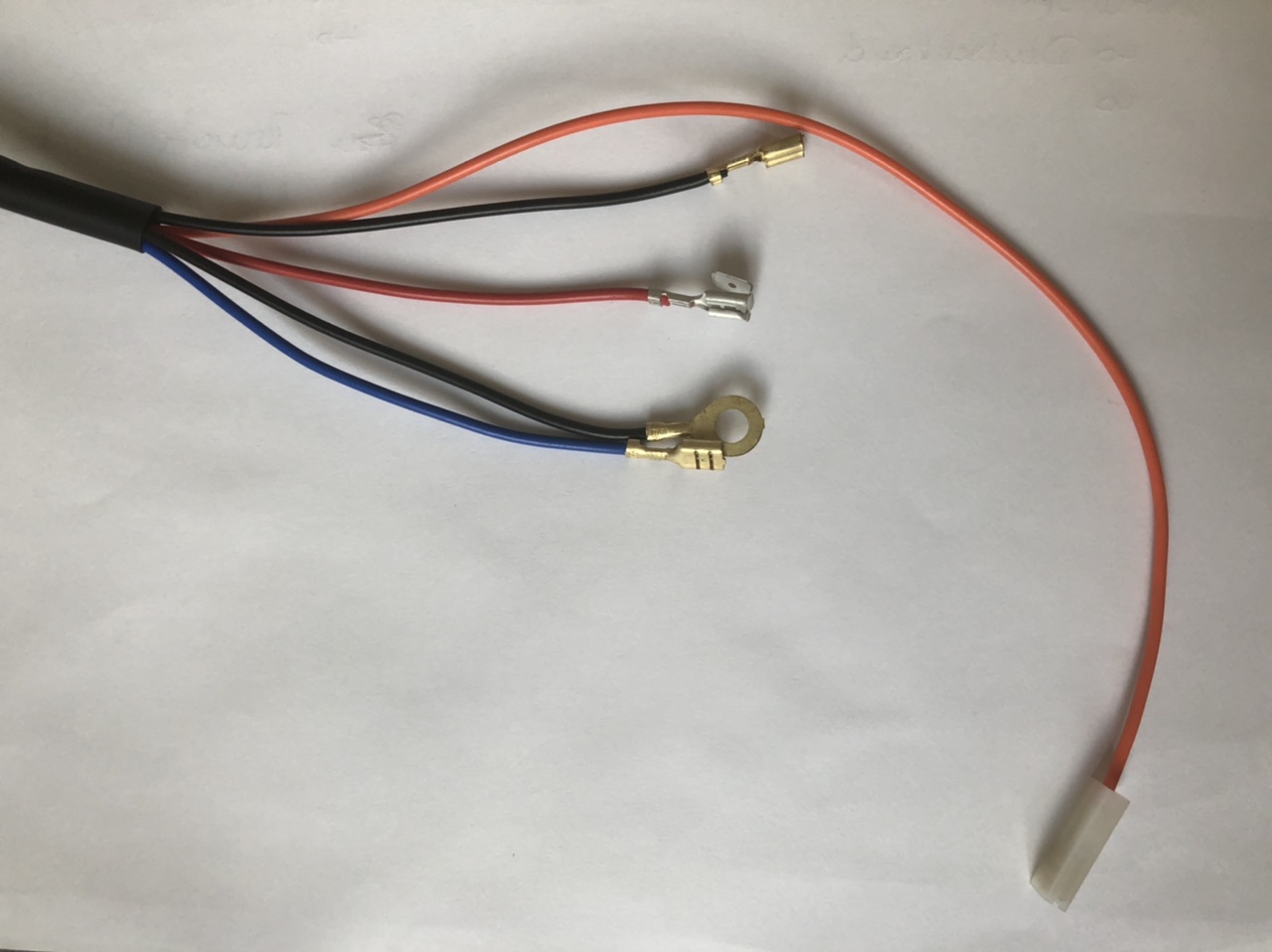

    Bereite gerade meinen Umbau auf 12V mit der SIP Performance Zündung von Vape vor und prüfe gerade, wie ich das Ganze anschließen muss. Zusätzlich habe ich mir noch einen neuen Kabelbaum von BGM zugelegt.
    Beim Anschluss vom Spannungsregler kommen mir jetzt Fragen auf. Der beiliegende Spannungsregler hat zwei gelbe Kabel, wo ich laut Schaltplan Rot (12V AC - Licht) und Blau (12V AC - Motor) anschließen soll. Schwarz (Masse) soll ich direkt am Gehäuse des Spannungsregler befestigen. Soweit so gut.
    Jetzt hat der BGM nur zwei Massekabel (Schwarz). Eins mit Öse zur Befestigung am Gehäuse und eins mit Stecker. Ich habe gesehen, andere Spannungsregler haben nochmal einen extra Masseanschluss.
    Meine Frage, kann ich das zusätzliche Massekabel im Kabelbau weglassen oder besser auch direkt und somit zusätzlich ans Gehäuse des Spannungsregler montieren?

    Volker PKXL2
    3,011
    31,284
    5,634
    • June 8, 2020 at 10:46
    • #26
    Der Spannungsregler im Bild hat Masse über sein Gehäuse. Der Regler von BGM oder vergleichbar, hat einen extra Masseanschluß ( 2. Pin von links ).
  • MBT / T4
    Blechfummler
    366
    7,171
    1,352
    • June 8, 2020 at 18:09
    • #27
    Volker hat Recht, Rot und Blau (aus dem Kabelbaum) kommen auf die beiden gelben vom Regler. Die Masse mit der Öse irgendwo ans Chassis, die Masse mim Flachstecker muss nicht unbedingt. Den Regler musste aber zwingend "extra" auf Masse mit dem Chassis legen, sonst funzt der nicht.
  • ChrisPage
    1,078
    174
    Düsseldorf
    Vespa 50/R BJ 1974 V5A2M
    • June 8, 2020 at 18:28
    • #28
    Danke euch. So hab ich mir das auch gedacht.
    Hab mir zur Befestigung jetzt das MRP Halteblech bestellt. Ich schau mal, ob das was taugt. Über die beiden Schrauben von der Sitzbank, sollte das komplette Blech Masse vom Chassis bekommen.

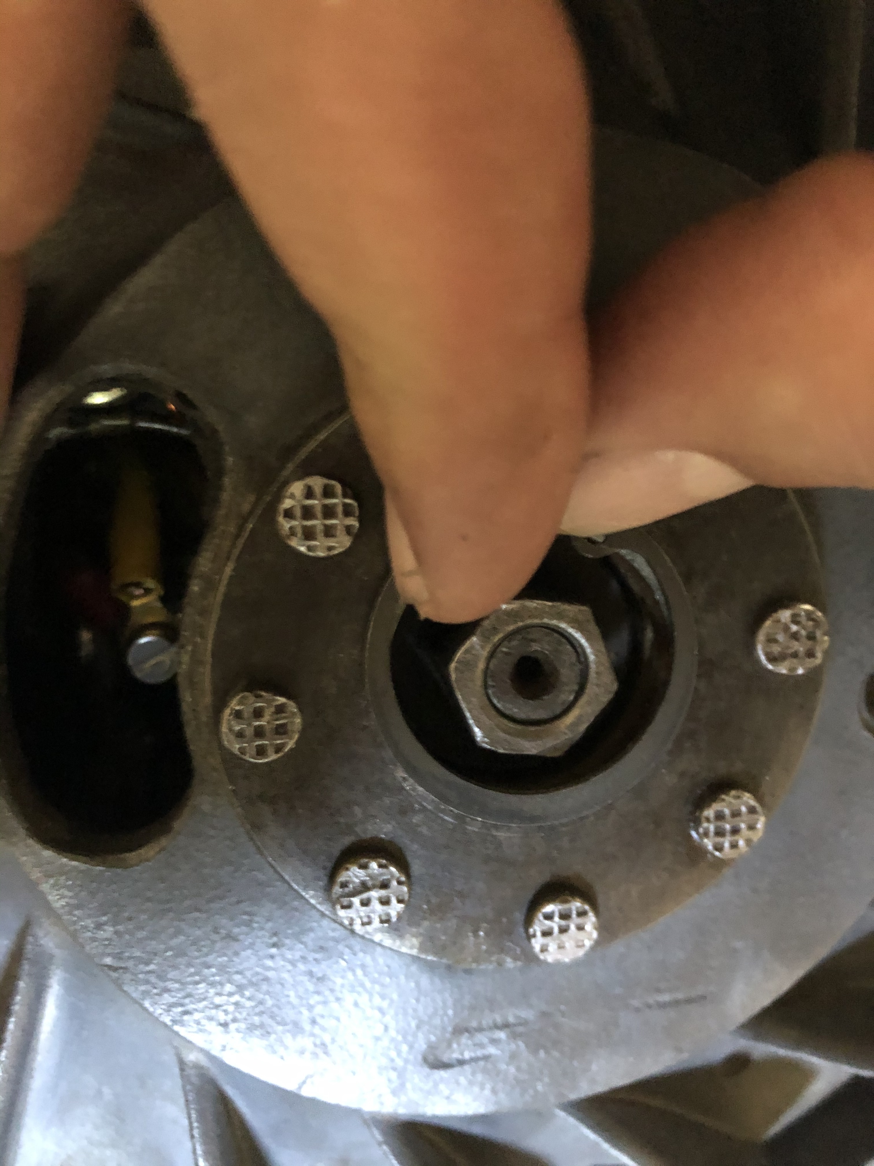

    Aber nach meinem Erfolgserlebnis wurde ich dann wieder schnell auf den Boden der Tatsachen zurückgeholt. Und zwar bekomme ich das Polrad nicht ab. :cursing:
    Mit einem Standardmäßigen Polabzieher bekomme ich das Ding nicht runter, da mein aktuelles Polrad kein Gewinde hat. Laut erster Recherche benötige ich einen Sperrring oder Sicherrungsring? Dieser soll wohl in die Nut und dann - so meine Recherche - muss ich dagegen einfach die Polradmutter drehen (siehe Foto). Dann sollte sich das Polrad lösen lassen?
    Hat jemand Erfahrung damit? Und ist mein Vorgehen korrekt? Muss morgen erstmal sehen, ob ich diesen Sperrring irgendwo her bekomme.

    • June 15, 2020 at 22:22
    • #32
    Den gibts in den bekannten Shops.
    Und den brauchst du auch.
    3,239
    11,074
    1,473
    • June 15, 2020 at 22:24
    • #33
    Ist schon elend lange her, dass ich das gemacht habe. Bin ebenfalls verzweifelt, weil ich das mit dem Abzieher von der PX kenne. Letztendlich ging das ohne Spezialwerkzeug, nur erinnere ich mich gerade nicht mehr.
    Creutzfeld , hast du Erfahrung, eine Ahnung?
    Volker PKXL2
    3,011
    31,284
    5,634
    • June 15, 2020 at 22:28
    • #34
    Polradmutter reindrehen, Ring einsetzen, Mutter wieder raus drehen, bis sie am Ring anliegt. Jetzt mit passendem Schraubendreher die Ösen des Rings auseinander halten und die Mutter weiter raus drehen. Möglicherweise öfter versuchen.
    Manchmal klappt es auch ohne den Schraubendreher.....
    11,907
    34,892
    4,274
    • June 16, 2020 at 00:33
    • #35
    Ja. So geht's.
    Habe ich letzte Woche an der Sprint noch so gemacht.
    Ich nehme immer die Sprengringzangestecke sie in den Ring und blockiere sie. Dann vorsichtig die Schraube raus drehen. Aber auf die Enden der Zange achten. Nicht das die kleinen spitzen abbrechen.
    Jeder hat seine Methode.
    Das ist meine

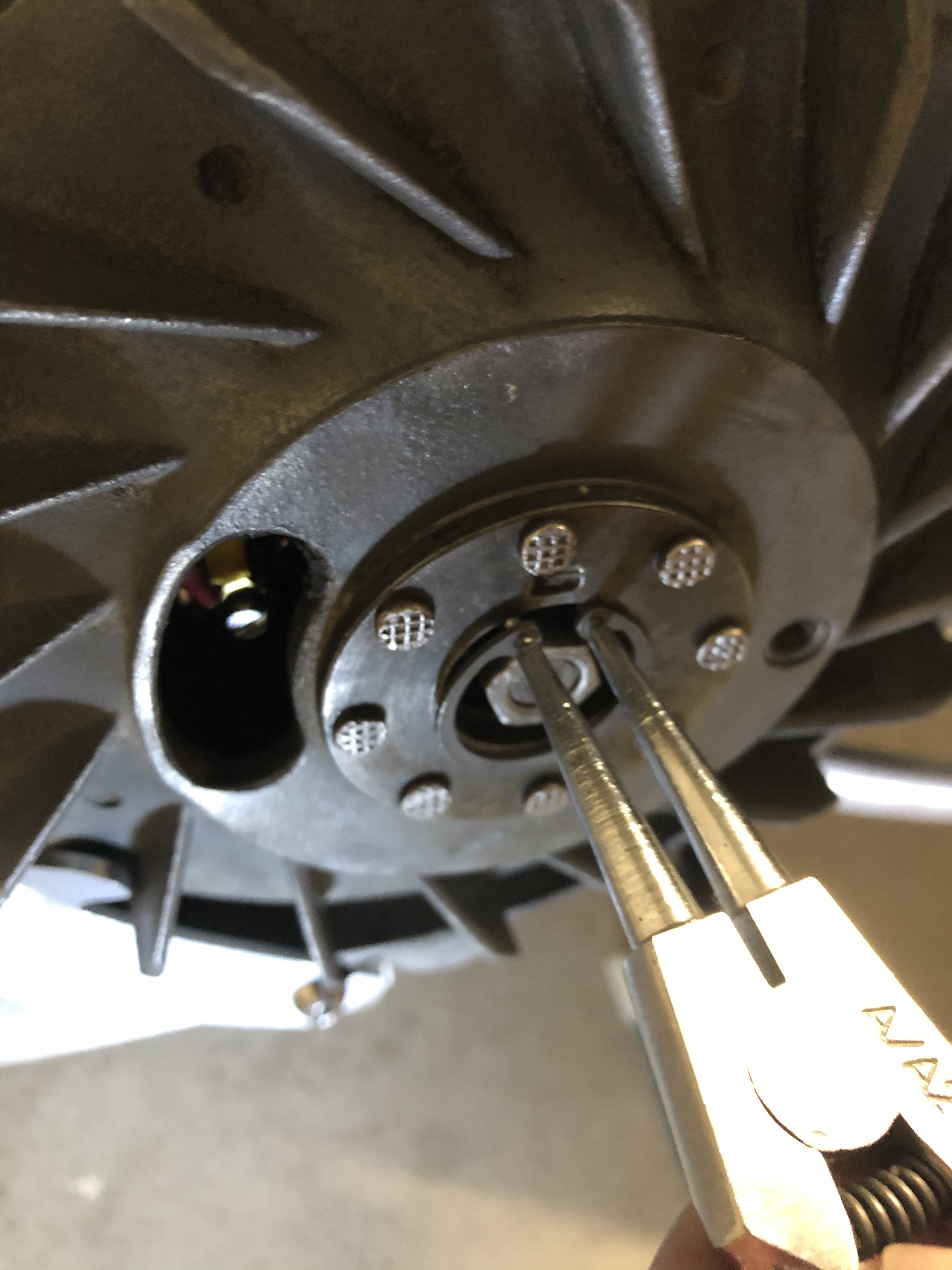

    • #38
    Sperrring geholt. Nur wie bekomme ich dieses „sch....“ Teil in die Nut? Rohe Gewalt, Zusammendrücken, ...? Hat jemand Tips/Trick? Oder ist die Größe falsch?
      • 2.64 MB
      • 3,024 × 4,032
      • 162
      • 2.83 MB
      • 3,024 × 4,032
      • 165
  • Sprint_1967
    48
    983
    141
    Sprint 125
    • June 16, 2020 at 10:46
    • #39
    Erkennt man auf den Bildern nicht eindeutig, ist aber wahrscheinlich die falsche Größe. Der Sprengring sollte sich, wenn er ganz zusammengedrückt wird, gerade so einführen lassen und sobald er in der Nut ist wieder seinen Ursprungszustand annehmen. Eine Beilagscheibe mit dem richtigen Maß zwischen Mutter und Sprengring wäre auch noch gut, dann wird der Sprengring geschont.
