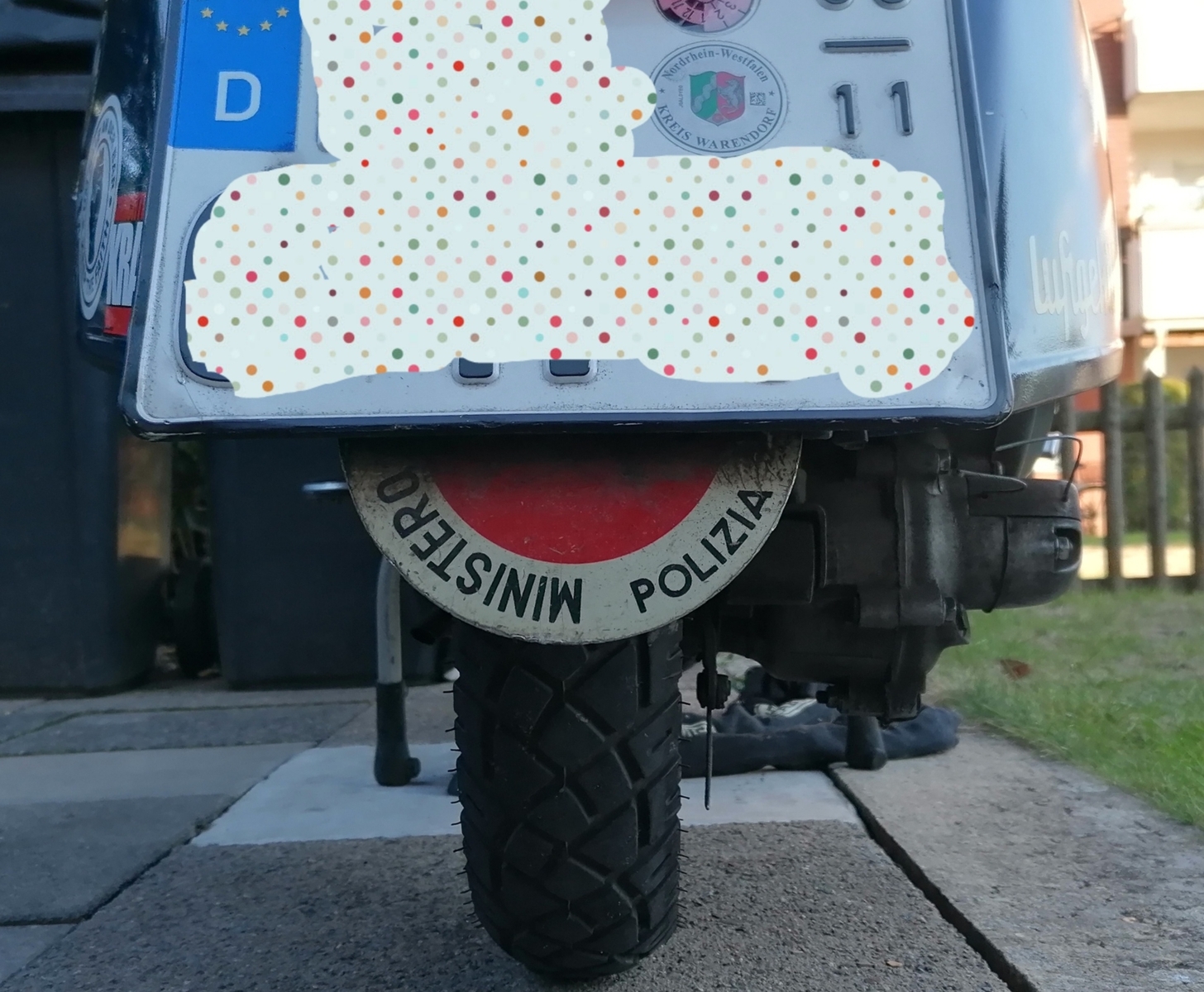

    Moin
    Ich habe grad endlich mal dran gedacht.
    Die linke Backe sitzt auch etwas höher als die rechte.
    Kann man an den verschiedenen Höhen zu den unteren Kennzeichenecken sehen.
    Gruß Marco

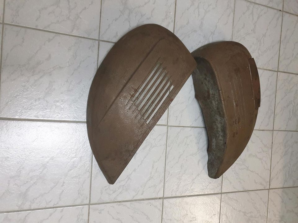

    Moin Zusammen,
    Habe mir eine neue gebrauchte Backe geholt.
    Angeblich Original von einer Sprint, kann ich nicht nachweisen ist von eBay Kleinanzeigen gekauft.
    Naja seht selbst:
    ffffff
    Das ganze sieht für mich aus wie vorher.
    Also irgendwie ist hier der Wurm drin .., 😂
    Was denkt ihr? Wieder falsche Backe?

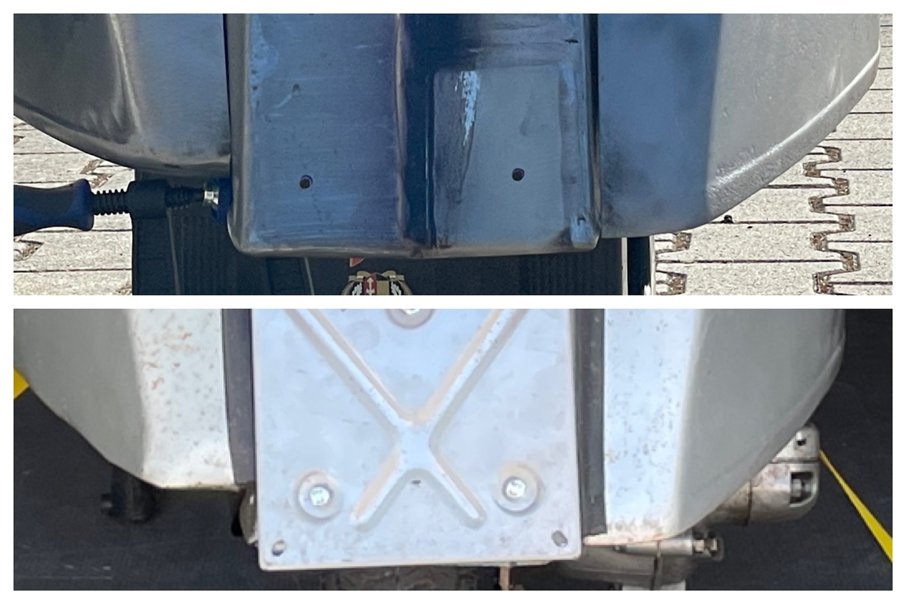

    Habe noch ein altes Bild gefunden wie es vorher war:
    Also das sieht doch so aus wie jetzt mit der neuen oder nicht? Kann natürlich sein dass hier schon eine falsche verbaut war…
    Hier nochmal beide direkt untereinander:

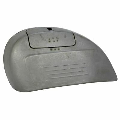

    Habe mir damals diese geholt:
    PQ 75143000 Motorhaube Rumpf Links 125 GTR Vespa Sprint Veloce Vlb 150 1969-1979 | eBay
    Entdecken Sie PQ 75143000 Motorhaube Rumpf Links 125 GTR Vespa Sprint Veloce Vlb 150 1969-1979 in der großen Auswahl bei eBay. Kostenlose Lieferung für viele…
    www.ebay.de
    Grad bei SIP geschaut und die gleiche Seitenhaube gefunden von QP, schreibt da einer diesen Kommentar:
    "meine war 4 cm in der länge zu kurz,und ca. 3 cm zu niedrig. das ist dan doch nicht ganz 1 zu 1 ! wenn dann nur beide Tauschen dann fällts nicht so auf"
    --> Das entspricht doch so ziemlich meinem Fall
    mh... och man :(
    Einer einen Tip wo ich die richtige bekommen könnte? Bei SC gibts nur eine von OM aber grad nicht lieferbar...

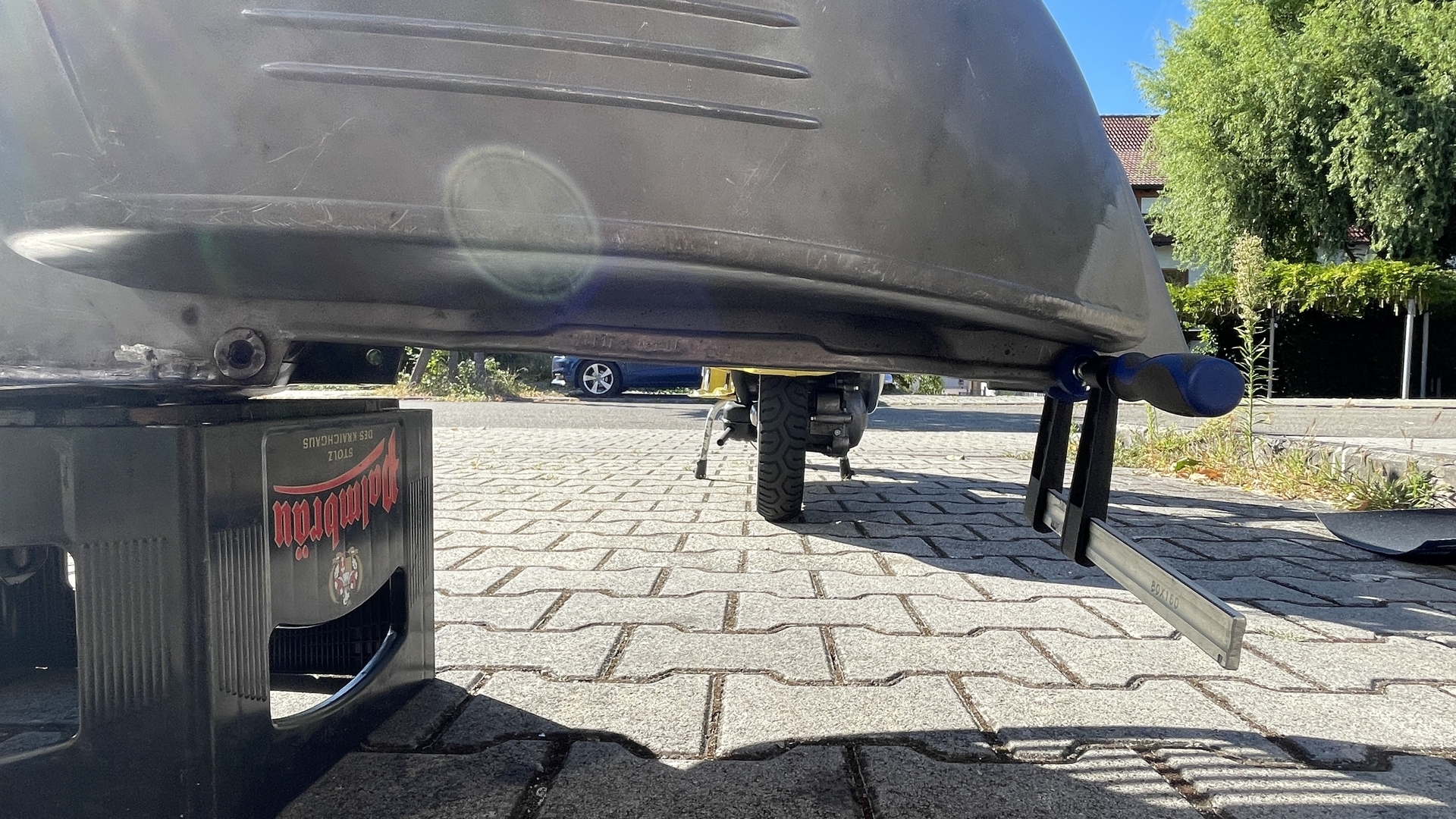

    • September 2, 2022 at 17:21

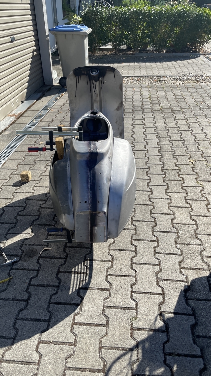

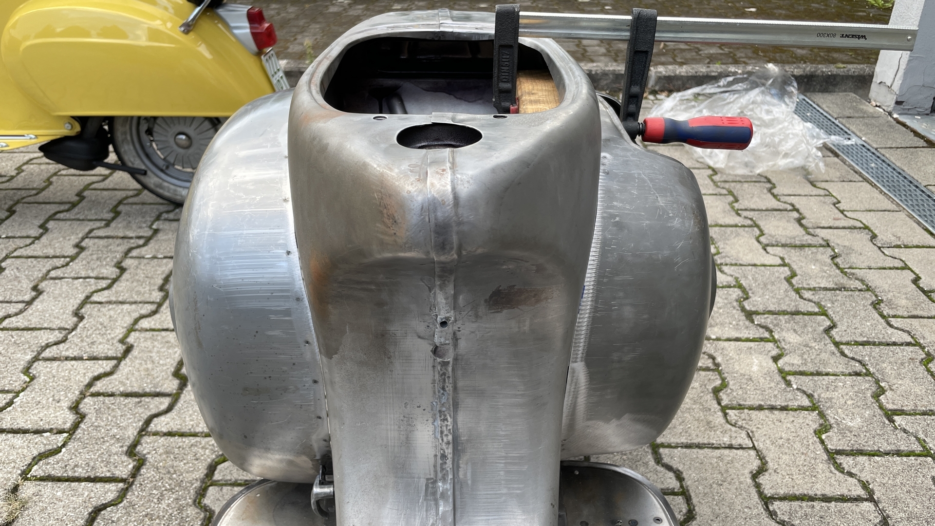

    Mh…. Weiß nicht glaub ist eher ein ungünstiger Winkel:
    Hier noch andere Perspektive, ist doch ok oder?
  • Sprint Veloce linke Seitenbacke (neu) passt nicht? Wie muss diese sitzen?
    • edzie

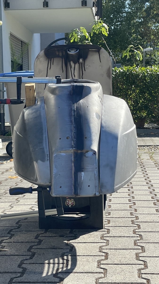

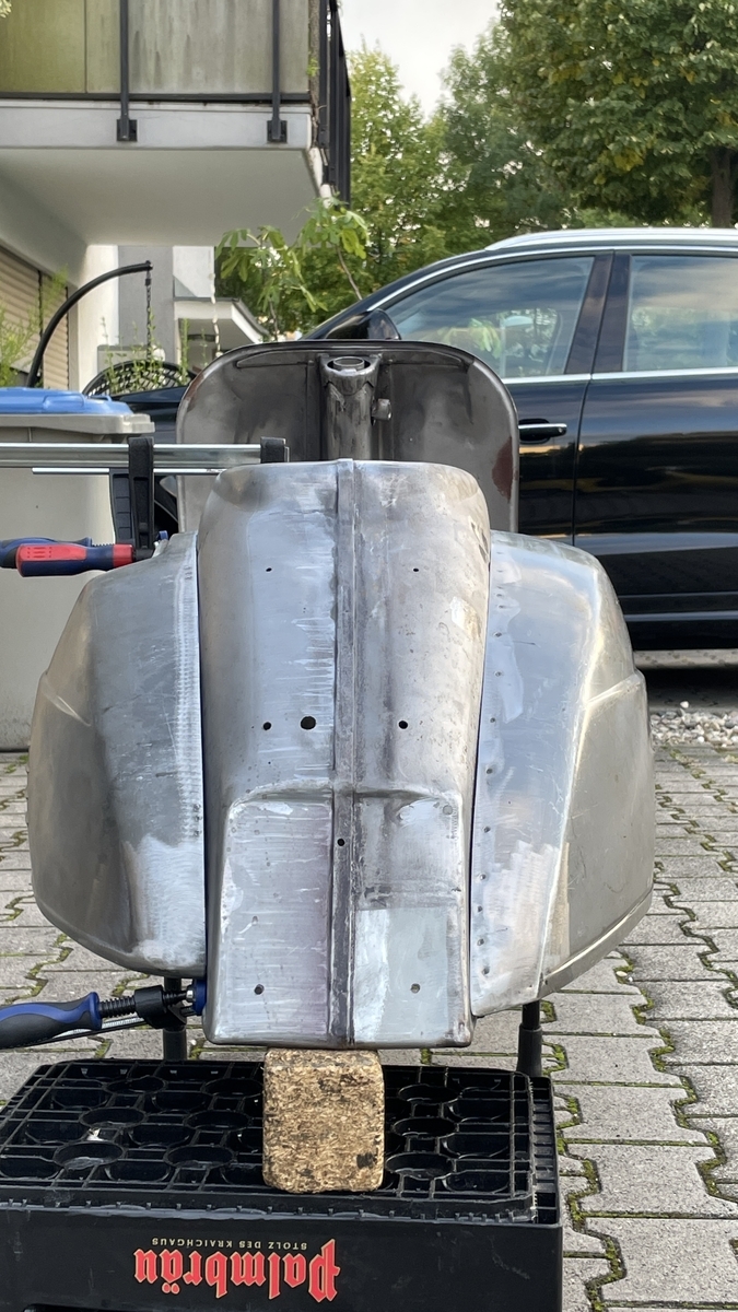

    • September 2, 2022 at 16:29
    Habe es nochmal ausgerichtet! Abstand vorne gleich und Höhe vom Sitz (oder wo der Tsnk ist) auch gleich:
    Bis hier hin finde ich es eig noch ok. Sieht zwar von unten gesehen etwas zu kurz aus, aber noch ok.
    Von dieser Ansicht bin ich unsicher:
    Was denkt ihr, könnt ihr mal bei vergleichen bitte? Finde im Internet keine vergleichbare Ansicht.
    Danke!
