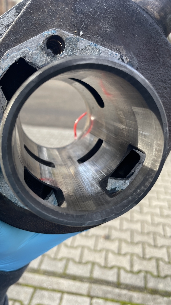

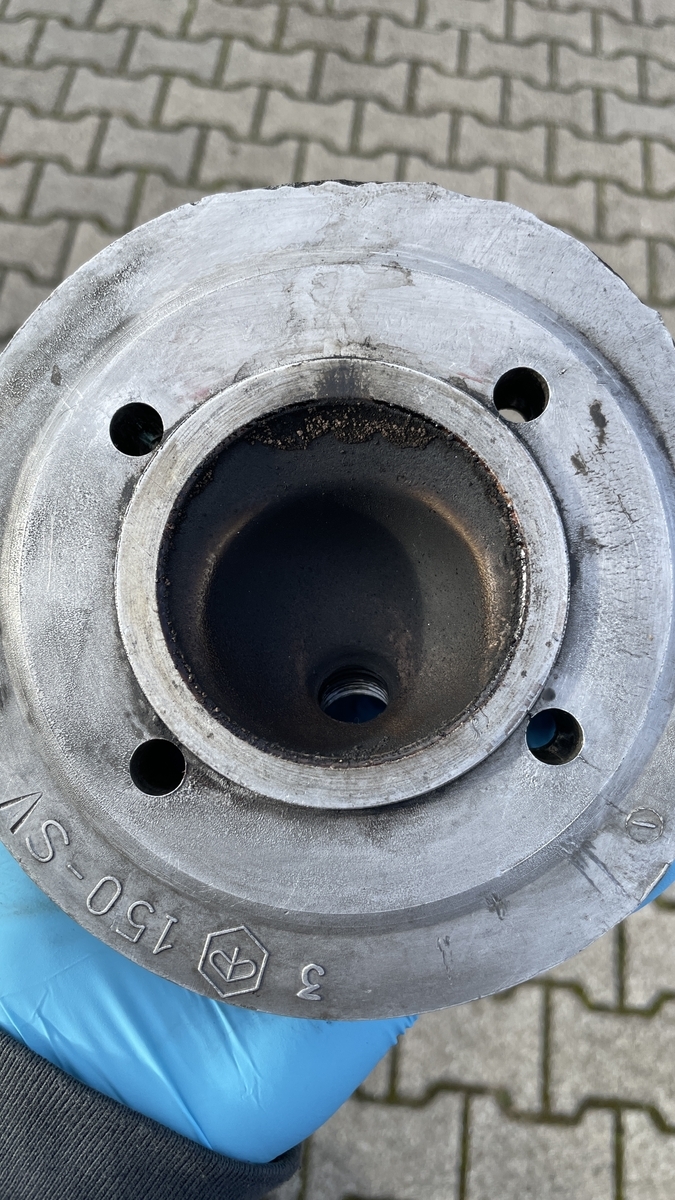

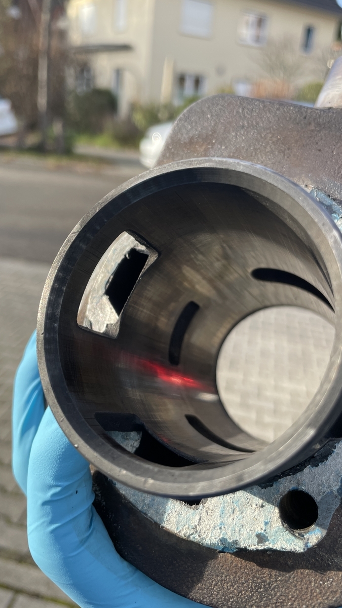

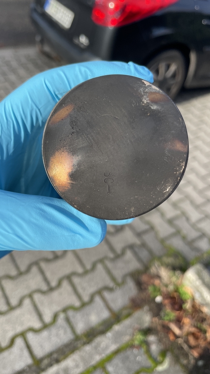

    So, Zylinder ist ab und siehe da es ist was zu sehen:
    Ich habe noch bemerkt, dass der Kurbelwellenraum voller Sprit war:
    Also der Kolben ist wohl hinüber. Beim Zylinder bin ich noch unsicher.
    Die wichtigste Frage ist jetzt aber wieso hat er geklemmt?

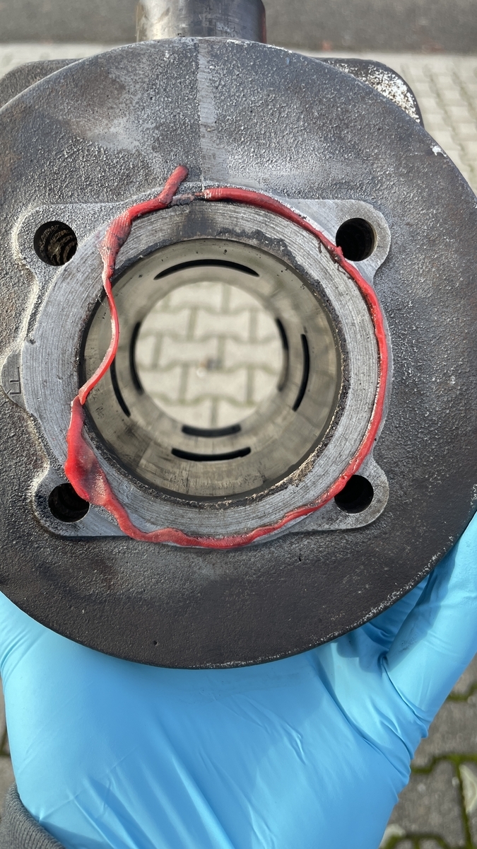

    Die ganze Dichtungsschmiererei ist Pfusch und begünstigt Falschluft. Dein Kolben sieht für mich nach Hitzeklemmer aus.
    Ich habe mir mal Dein Bild geliehen. Da sieht man schön, wie es rein- bzw. rauspfeift. Die ganzen Rückstände könnten auch auf verbranntes Getriebeöl hinweisen.
    Das gehört alles mal gereinigt, penibel geplant und dann sorgsam gecheckt.
    Warum fährst Du eigentlich das BE3-Mischrohr? Hängt da ein anderer Auspuff drunter? Was für eine Nebendüse hat Deine Veloce?
    Wenn es mein Motor wäre: aufmachen, gründlich revidieren, neue Dichtringe und Lager, Kurbelwelle untersuchen bzw. austauschen. Wer weiß, was der Pleuel zu den Klemmern sagt 🤷🏼‍♂️

    Spar dir die Dichtungmasse am Zylinderkopf.
    Wie es aussieht, hat sie ja auch gar nicht wirklich funktioniert; die "Dichtungswurst" müsste ja ansonsten irgendwie platt gedrückt sein.
    Könnte also evtl Falschluft über den Kopf gewesen sein
