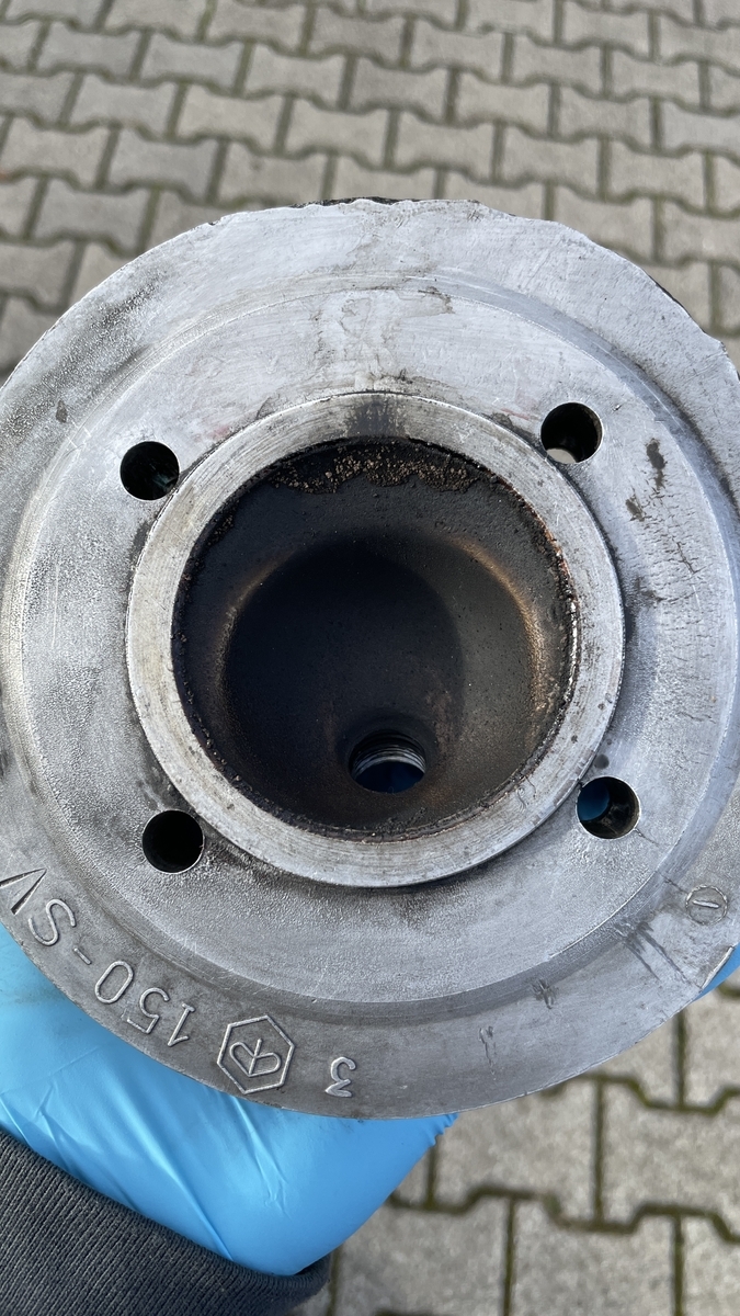

    Moin Zusammen,
    Bin gestern zum ersten Mal nach dem Wiederaufbau (Motor wurde nicht verändert) der Sprint gefahren und dann ist mir plötzlich das Hinterrad blockiert. Bei getätigter Kupplung konnte ich das Rad aber drehen.
    Nach dem Stillstand war der Motor fest. Nach etwas hin und her war dieser wieder frei und ich konnte nach Hause fahren.
    Jetzt war meine erste Vermutung logischerweise ein kleiner Kolbenklemmer. Habe den Zylinderkopf abgeschraubt und mir mal die Laufflächen angeschaut aber das sah tatsächlich alles gut aus, keine Beschädigungen erkennbar. Dann habe ich die Gemischschraube vom Vergaser von ca 1 Umdrehung auf 1,5 Umdrehungen rausgedreht - da der wohl zu mager gelaufen war und daher kurz klemmte (so meine Vermutung).
    Naja, heute nochmal ne Runde gedreht und wieder bei der Fahrt Hinterrad blockiert….
    Schnell Kupplung gedrückt und ich konnte ausrollen. Dann wieder das gleiche wie oben, kurz nach Stillstand war der Motor wieder frei und ich konnte nach Hause fahren.
    Seit dem nichts mehr gemacht, nur den Roller abgestellt. Werde morgen mal den Zylinder richtig abnehmen und nochmal prüfen.
    Sollte der Zylinder wieder gut aussehen, was könnte diesen Fehler noch verursachen?
    Könnte es eine kurzzeitige Blockierung im Getriebe sein, die sich dann aber wieder gelöst hat?
    Der Motor ist original, bis auf eine 12V Vape Zündung.
    Bedüsung: 160 BE 3 102
    Zündkerze: B7HS
    Bitte um Hilfe

    • December 26, 2022 at 18:34
    Du musst erstmal den kompletten Zylinder abnehmen. Der Kolben wird Dir seine Geschichte zeigen. Nur Kopf reicht nicht.
    Dann kannst Du Dich auf die Ursachenforschung begeben. Wenn es der Originalzylinder ist, dann ist häufig Falschluft am Zylinderkopf oder anderweitig die Ursache.
    Du kannst dann gerne ein Bild des Kolbens posten. Man kann am Schadbild gut auf die Ursache schließen.

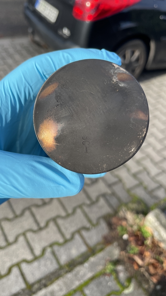

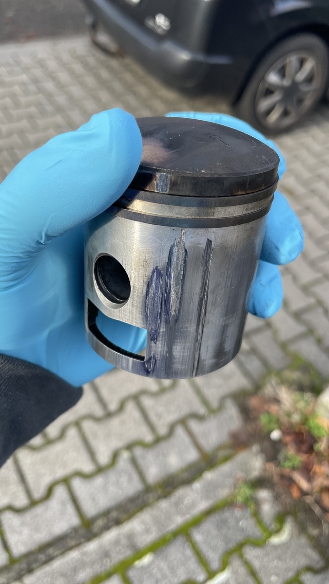

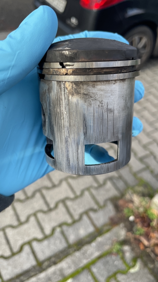

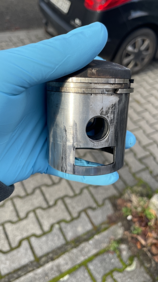

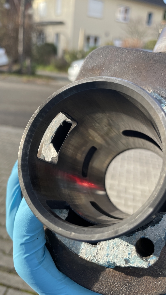

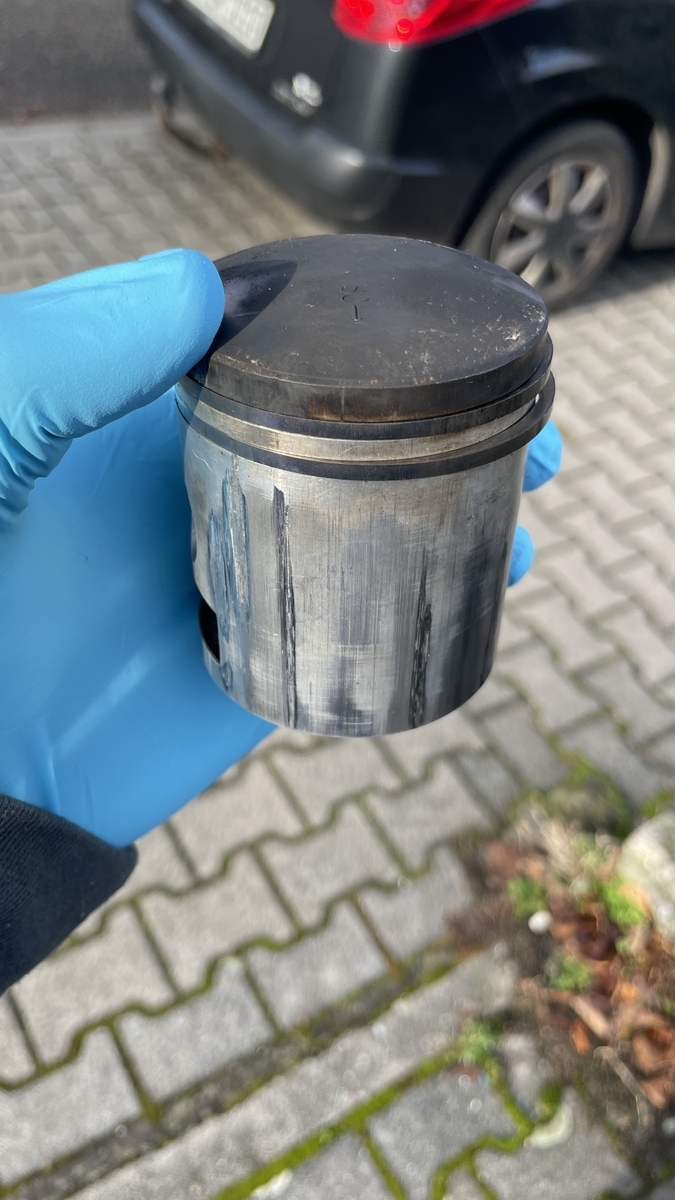

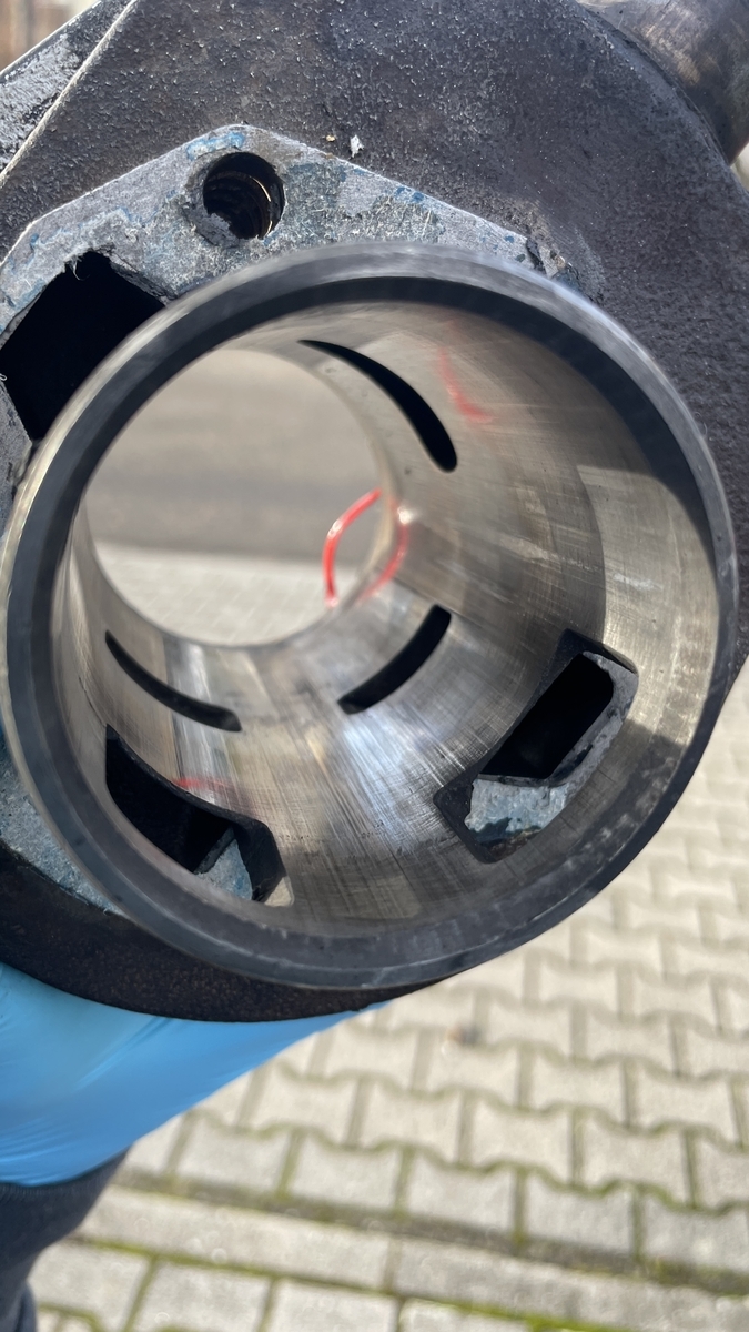

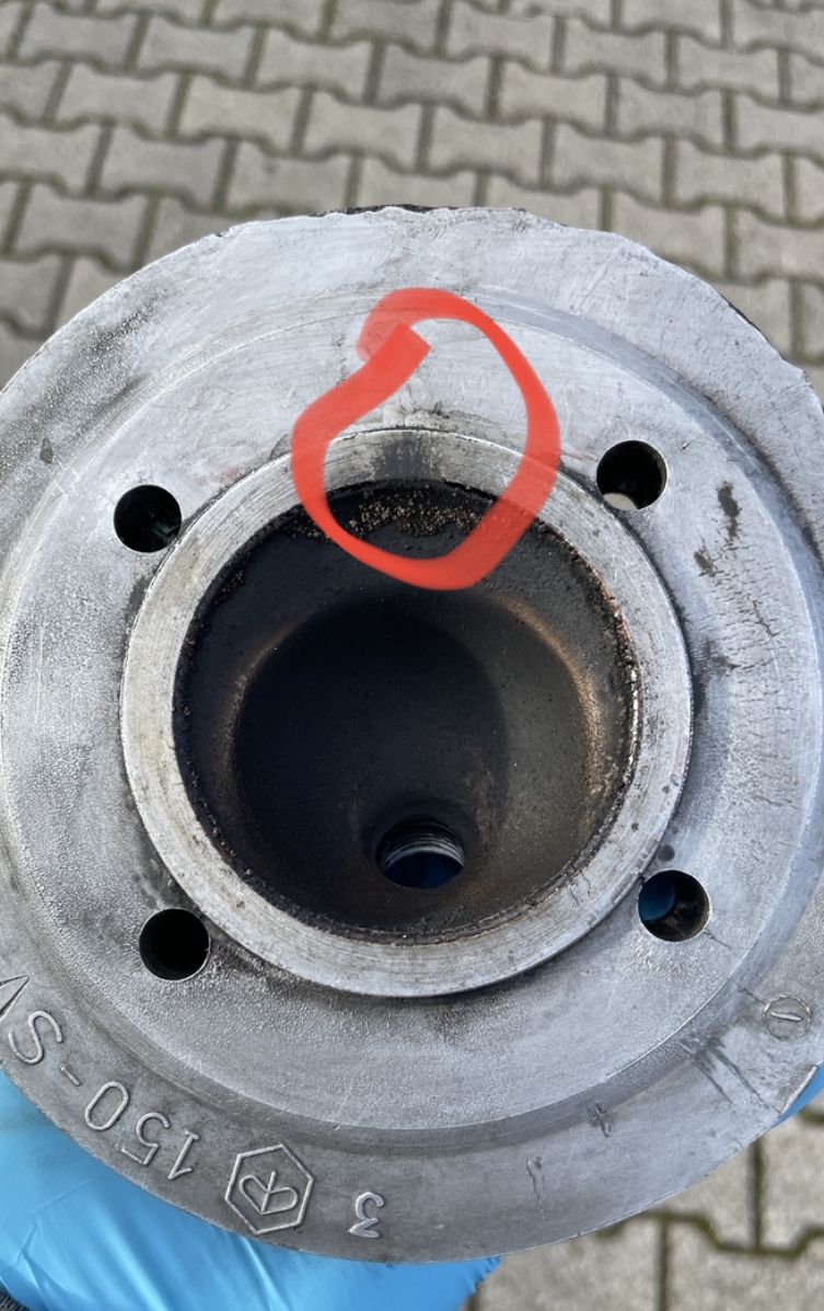

    So, Zylinder ist ab und siehe da es ist was zu sehen:

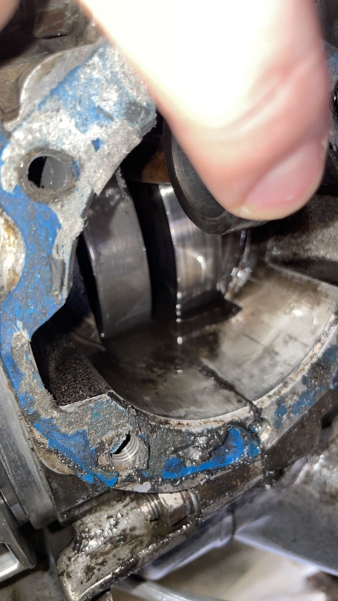

    Ich habe noch bemerkt, dass der Kurbelwellenraum voller Sprit war:
    Also der Kolben ist wohl hinüber. Beim Zylinder bin ich noch unsicher.
    Die wichtigste Frage ist jetzt aber wieso hat er geklemmt?
    4,108
    21,728
    3,507
    • December 27, 2022 at 16:12

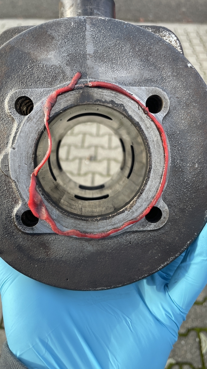

    Die ganze Dichtungsschmiererei ist Pfusch und begünstigt Falschluft. Dein Kolben sieht für mich nach Hitzeklemmer aus.
    Ich habe mir mal Dein Bild geliehen. Da sieht man schön, wie es rein- bzw. rauspfeift. Die ganzen Rückstände könnten auch auf verbranntes Getriebeöl hinweisen.
    Das gehört alles mal gereinigt, penibel geplant und dann sorgsam gecheckt.
    Warum fährst Du eigentlich das BE3-Mischrohr? Hängt da ein anderer Auspuff drunter? Was für eine Nebendüse hat Deine Veloce?
    Wenn es mein Motor wäre: aufmachen, gründlich revidieren, neue Dichtringe und Lager, Kurbelwelle untersuchen bzw. austauschen. Wer weiß, was der Pleuel zu den Klemmern sagt 🤷🏼‍♂️

    Spar dir die Dichtungmasse am Zylinderkopf.
    Wie es aussieht, hat sie ja auch gar nicht wirklich funktioniert; die "Dichtungswurst" müsste ja ansonsten irgendwie platt gedrückt sein.
    Könnte also evtl Falschluft über den Kopf gewesen sein

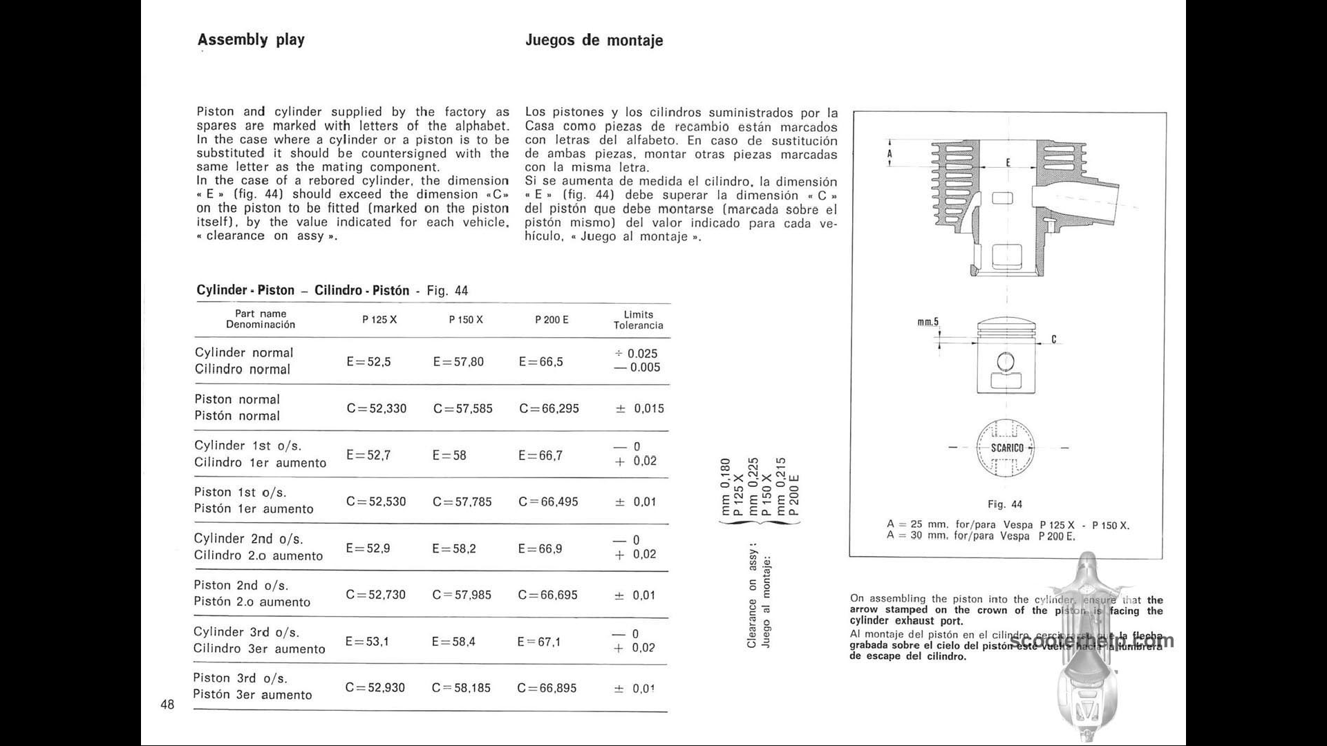

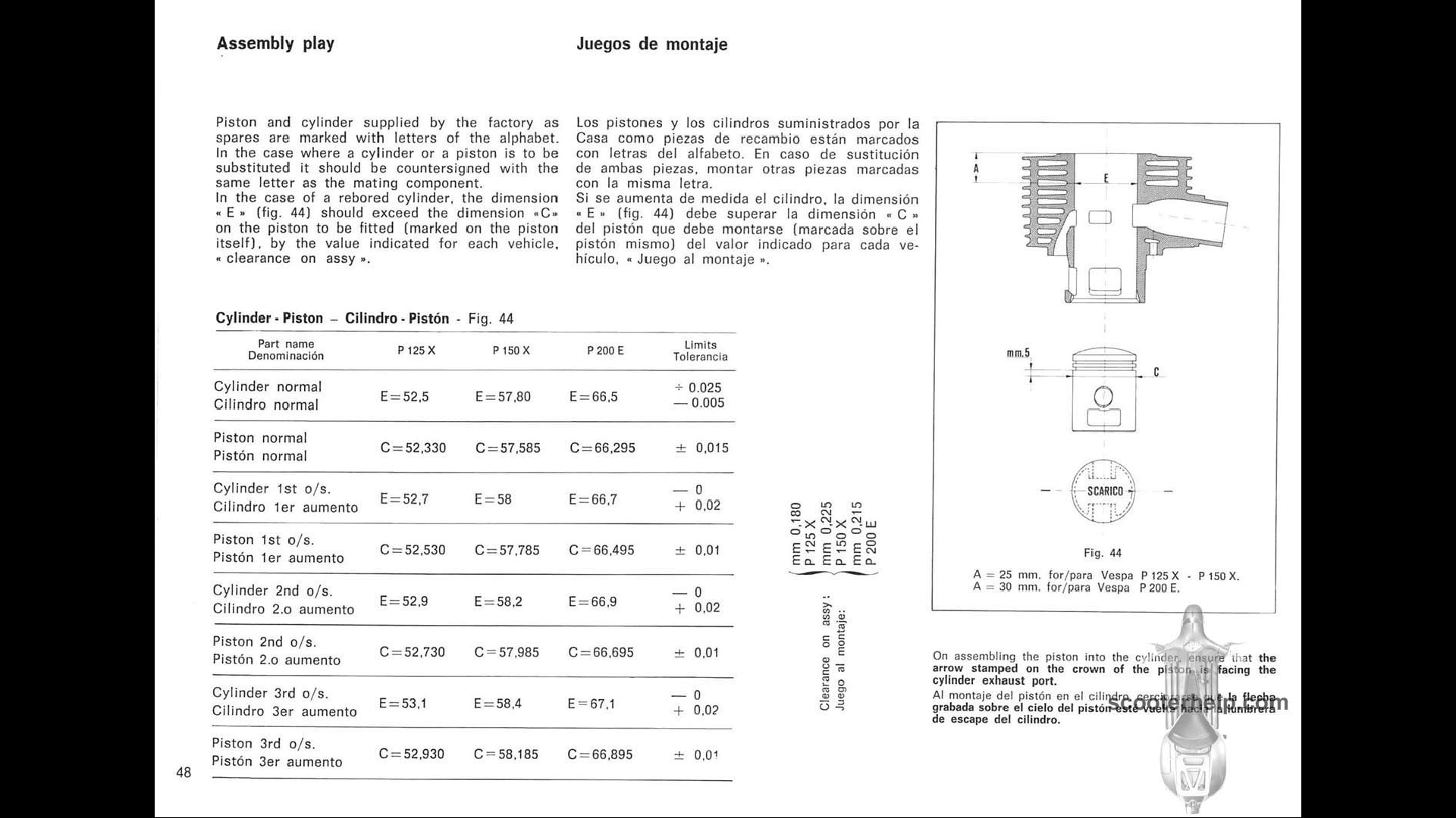

    Welches Baujahr ist die veloce.? Späte Baujahre hatten u.U. schon den"frühen PX 150" Motor verbaut. So eine veloce mit solch einem Motor habe ich auch.
    Die vorherigen Veloce Motoren hatten einen 57mm Kolben. Der PX 150 Kolben bereits 57,5.... (sie Grafik oben)
    Aufschluss darüber gibt dir die Motornummer deines Rollers. Ebenso musst Du schauen was da aktuell an Kolben und Zylinder verbaut ist. Auf dem Zylinderkopf steht zwar piaggio. Die meisten OEM Zylinderkits werden mit den Original Köpfen gefahren.

    heggedear hat eine Tabelle eingelinkt, die ich leider nicht mehr entziffern kann. Es sieht aber so aus, als wenn sie Bohrungs- und Kolbenmaße enthält.
    Die Differenz ist das Einbau- oder Laufspiel, das du nicht unterschreiten solltest.

    • January 12, 2023 at 14:23
    Ja aber leider nicht für Sprint v.
