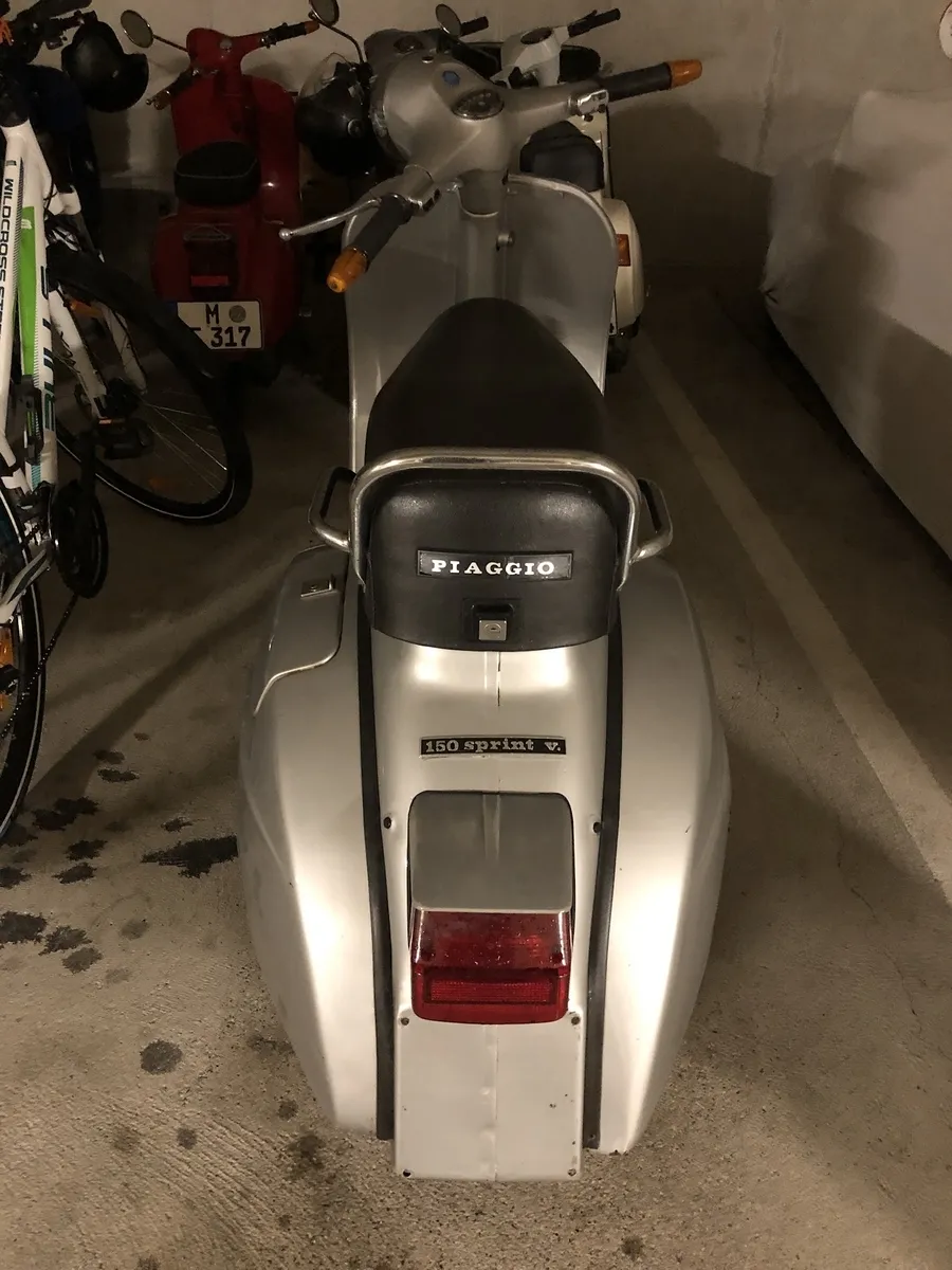

    Vielen Dank für die ganzen Nachrichten!
    Zitat von Kawitzi
    Was hast du denn für Reparaturbleche verschweißt? Das komplette Heck und Bodenblech neu?
    Sorry für die Frage! Nicht dass du jetzt ein Mischmasch aus Rally und Veloce gebaut hast , die Rally hat einen längeren Radstand als die Veloce...
    Oder die neue Backe ist das schlechteste Reprobauteil was je auf den Markt geworfen wurde...
    Ja das Bodenblech ist neu und eben die gesamte linke Seite vom Heck :) Also ich hab schon sehr penibel darauf geachtet, dass es die richtigen Bleche sein sollten - aber man weiss ja nie
    Zitat von Menzinger
    Richtig ist, dass der Abschluss leicht unterschiedlich ist:
    Ansonsten sind die Backen aber umfanggleich, wie schon einige geschrieben haben.
    Das heisst also ich muss es vorne da wo der Benzinhahn ist, gleich ausrichten (also Abstand Backe zum Tunnelteil) und dann schaut es von der Rückansicht etwas asymmetrisch aus - das könnte hinhauen. Ich werde es nachher nochmal versuchen so gut es geht auszurichten und mache nochmal ein Foto. So wie es bei Menzinger aussieht ist doch die linke Backe kürzer...... ?

    Moin,
    Heute kam meine Karosse vom Schweißer zurück und ich habe mal versucht die Seitenbacken zu montieren. Da die linke Seite der Karosse komplett neu als Reparaturblech neu kam und die Linke Seitenbacke ebenfalls neu musste, fehlen mir eben jetzt auch die Löcher um diese Seitenbacke zu befestigen.
    Hab’s mal grob rangehalten, aber ich bin mir nicht sicher wie die linke Backe sitzen muss (Originale leider nicht mehr vorhanden).
    Links neu, Rechts Original
    Die linke Backe ist aufjedefall kürzer als die rechte, soll das so? Wie platziere ich jetzt die linke? Woran kann ich mich orientieren?
    Wenn ich die hinten so ausrichte wie die andere, dann sieht das sehr komisch aus:
    Das kann doch nicht stimmen….
    Kann mal bitte jemand Fotos machen wenn einer so eine Vespa hat.
    Danke!

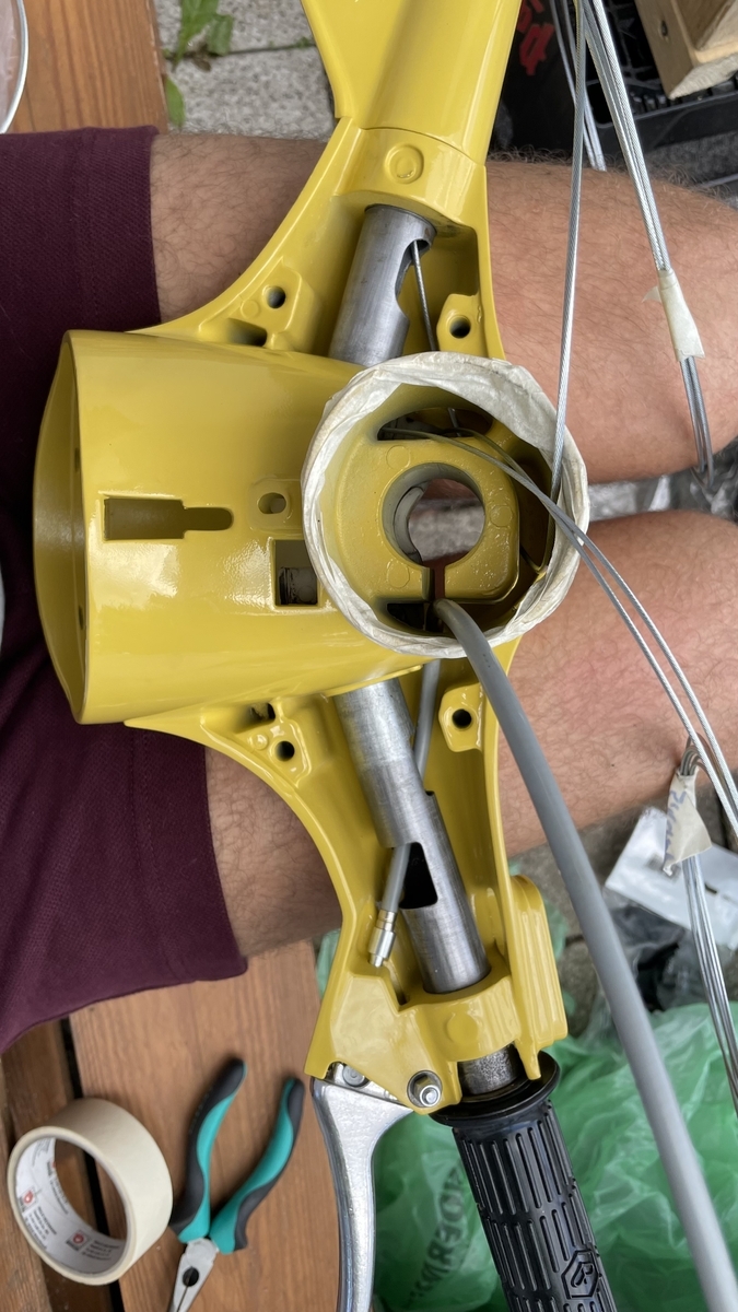

    Moin, bin gerade dabei meine Lenker wieder zusammenzubauen. Bei dem Verlegen der jeweiligen Züge bin ich unsicher geworden.
    Kann mir einer sagen ob ich es beim Bremszug (rechts im Bild) so richtig gemacht habe?
    Also muss die Ummantelung bis ganz nach vorne gezogen werden? Falls ja, wie mache ich das dann beim Kupplungszug? Wo schlägt da die Ummantelung an?
    Bei den Schaltzügen ist es ja das Plastikteil, welches ich an den Lenker schraube.
    Ich checke es grad irgendwie nicht.
    Danke
