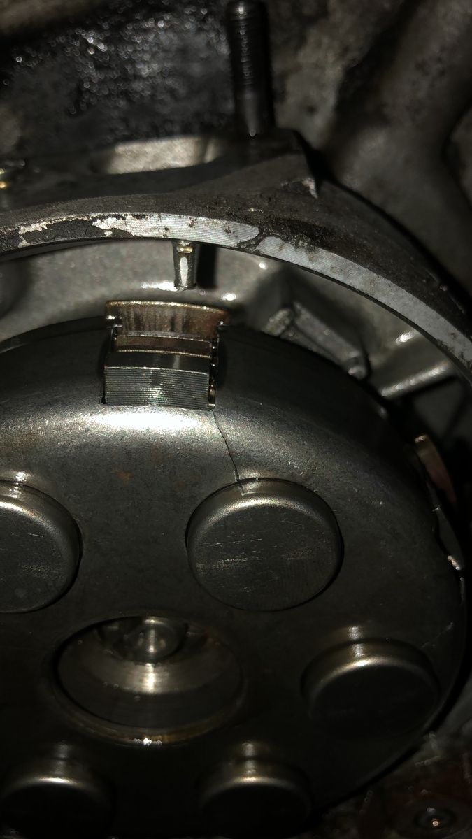

    • May 27, 2022 at 23:16
    TOMV50 Gute besserung auch von mir!

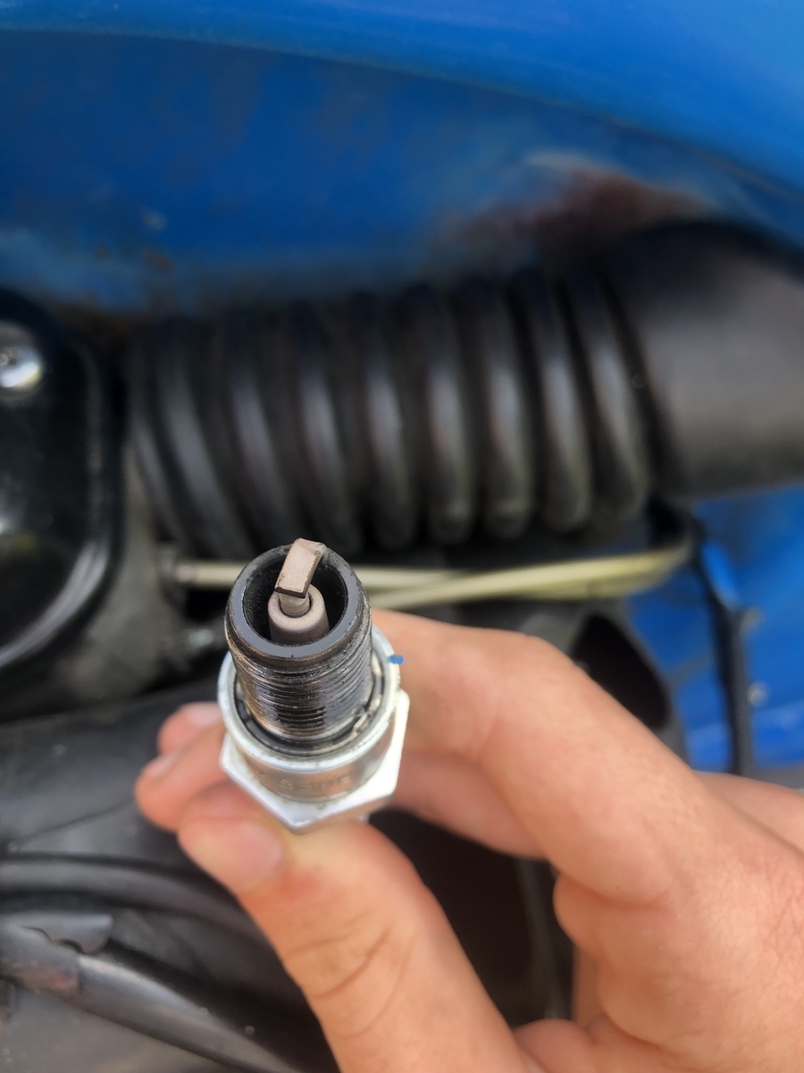

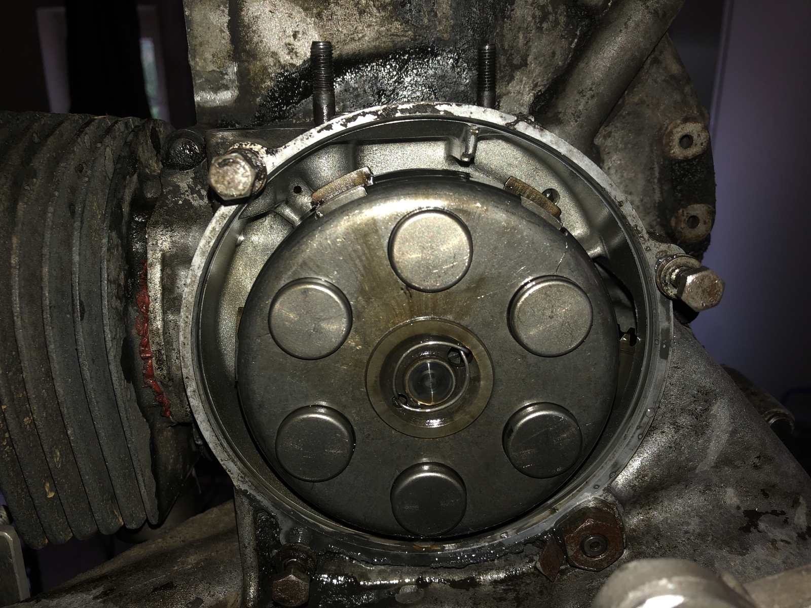

    Moin,
    ich kriege echt langsam die Krise! Habe mir vor nem Monat nen 125er Plug and Play Zylinder von SIP für meine 80er betellt, und nach 100km ist der schon fest gegangen beim ersten mal vollgas. Bei 70 schön ins schliddern geraten, aber zum Glück mit der Kupplung weitergerollt. Zündkerze weiss, siehe Foto, und alle Dichtungen Steinhart, weil das Ding so heiss wurde. Ich habe mich sogar an der Seitenhaube verbrannt! Nun beim Zerlegen des Motors sehe ich auch noch das der Kupplungskorb mehrfach gerissen ist. Junge habe ich kein Bock mehr da irgendwas dran zu machen.
    Und mit den Worten schönes Wochenende.

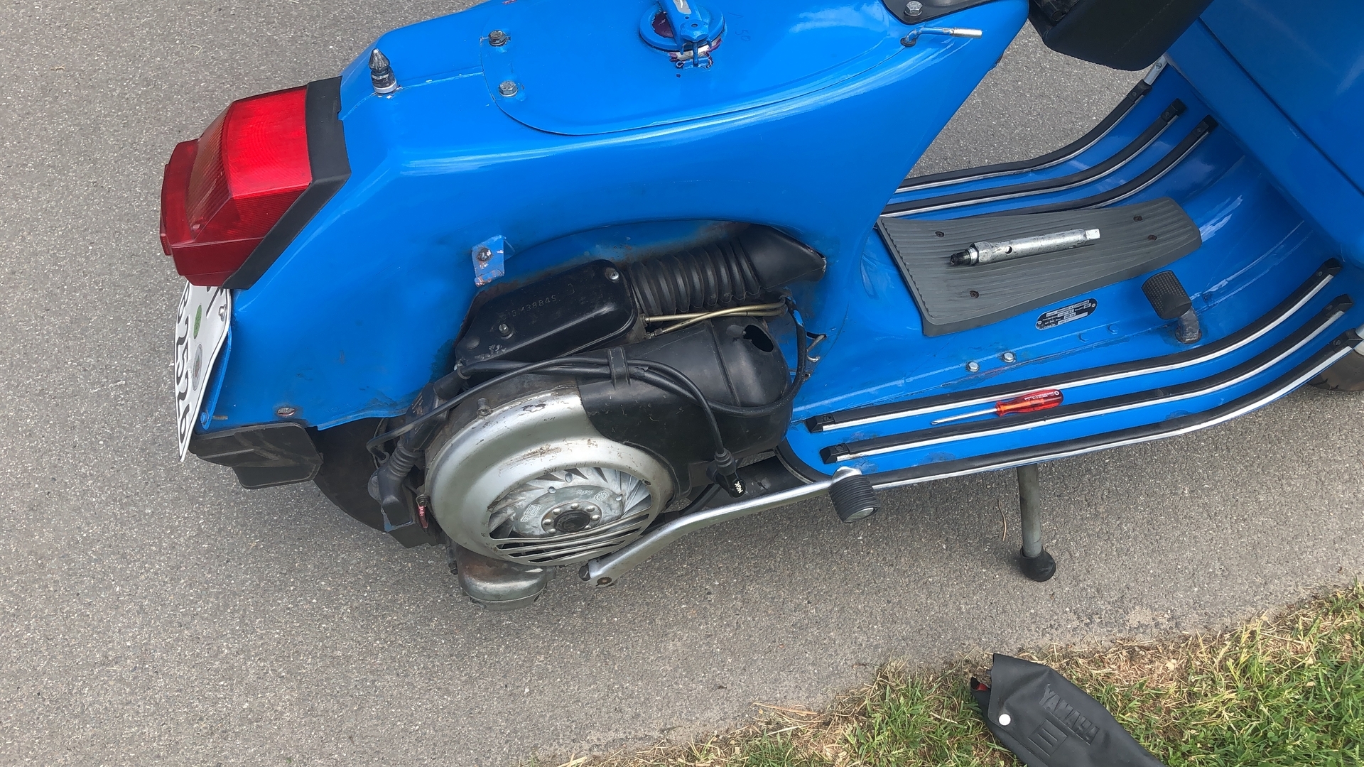

    Nach intensivem Sauber machen:

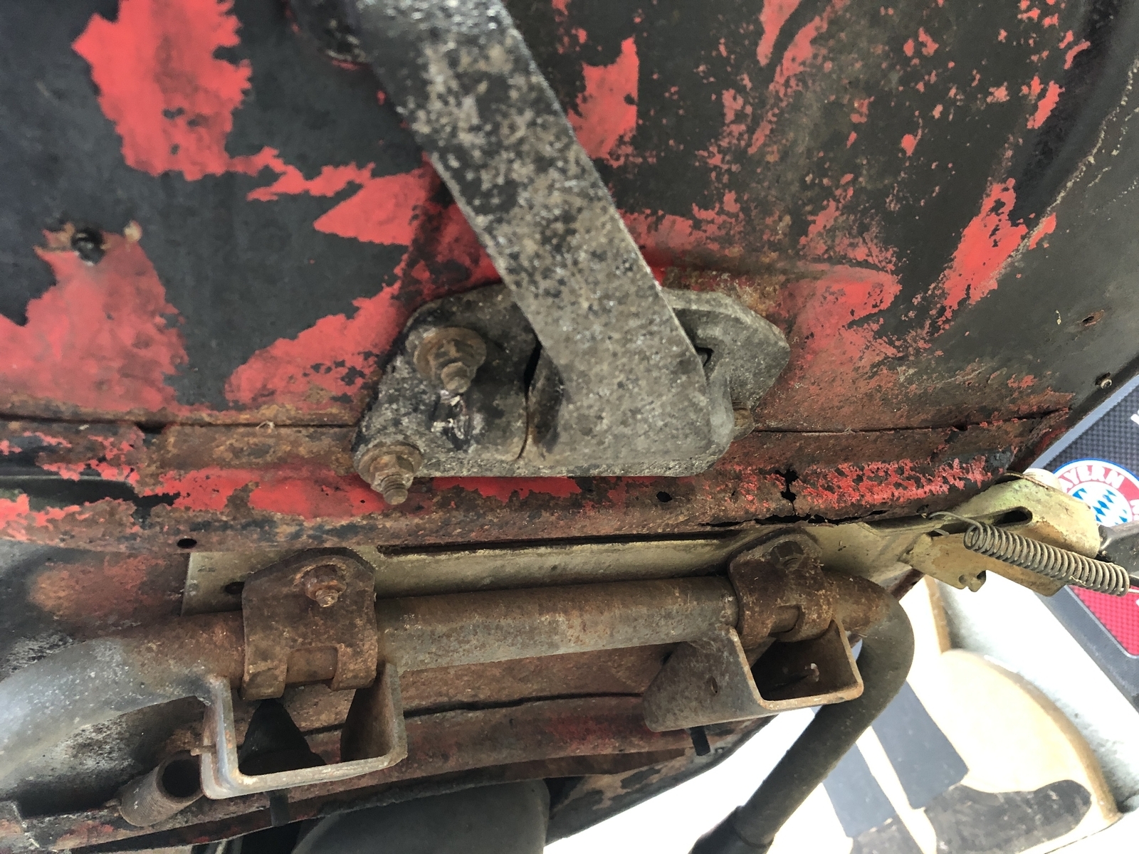

    Moin,
    habe von bekannten die PK50 hier stehen. Ich überlege sie abzukaufen, und wieder herzurichten. Was meint ihr dazu, und wieviel ist so ein "Scheunenfund wert? Sie stand ca. 10 Jahre, Motor läuft jetzt wieder, lässt sich nur Gang 2 und 3 einlegen. Ich habe ein Video angeheftet. Das Baujahr ist 1984. Von der Substanz ist die gut. Ich freue mich über Antworten.
    Danke!

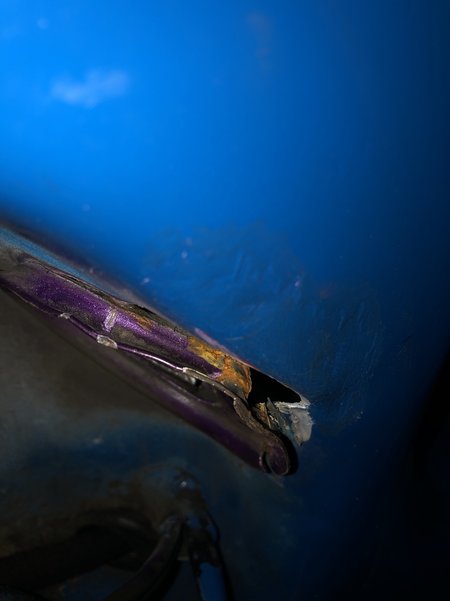

    • Henry2106
    • February 13, 2022 at 19:00

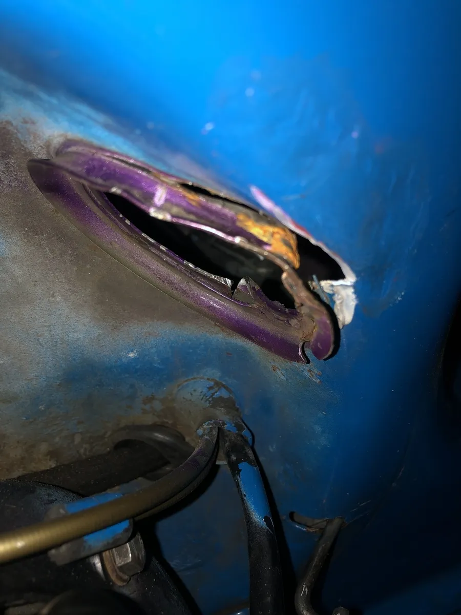

    Kurze Frage,
    letztens habe ich mal dieses Gummi abgemacht, um den Vergaser zu reinigen, und da ist mir aufgefallen, das dieses Blech kaputt ist.
    Passiert das wohl häufiger das dieses Teil kaputt geht? Und wie repariert man das am besten?
    MfG Henry
