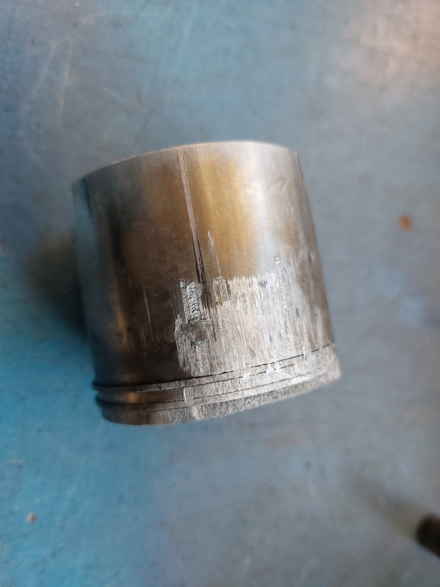

    Donnerstag bei schönstem Sonnenschein in die Eifel gefahren zu einem Kennenlernen in eine Pizzeria.
    Neue Mopedgruppe. 1 Km vor dem Ziel auf der Landstraße dann das. :+5 :+5

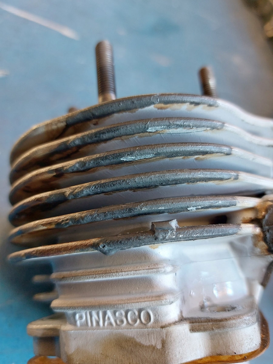

    • June 5, 2022 at 17:34
    • #14,791
    Die Lüfterhaube war an den Rippen mitverschmolzen.

    • June 5, 2022 at 17:37
    • #14,792
    Straffes Hemd.
    Bist davor auch schon längere Strecken mit dem Zylinder gefahren?

    • June 5, 2022 at 19:02
    • #14,794
    Könnte man jetzt viel spekulieren.
    Schaut aber fast so aus als hätte er in den Auspuff gezündet. Das der Zündzeitpunkt zu viel Richtung spät gewandert ist.
    Kolben ist ja regelrecht weggeschmolzen am Auslass.
    Dazu die übermäßige Hitze.
    Oder hast du ihr das aller Erste Mal so richtig die Sporen gegeben nach dem Zylinderumbau?
    Ist das nen Pinasco Alu oder GG?

    • June 5, 2022 at 21:28
    • #14,798
    Ich hätte mal gesagt Alu-Sinalco wegen der Farbe.

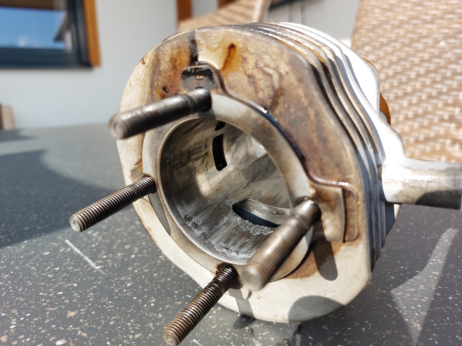

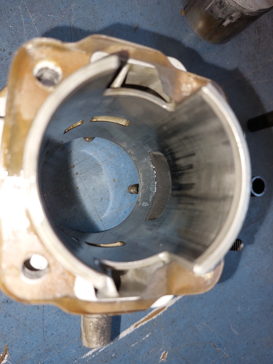

    • June 6, 2022 at 08:02
    • #14,799
    Alu - Pinasco 102er.
    Fahre ich auf meiner Einauge bereits seit Jahren ohne Probleme.
    Es war eine Fahrt 5 km im Moseltal, dann 3 km m. 10 % Steigung im 2. Gang ( 3 Gang Vespa) wegen der langen Übersetzung zum 3. Gang. Aber nur dreiviertel Drehzahl ausgenutzt. Sie will mehr ich quäle sie aber nicht. Oben auf der Höhe dann 3. Gang m. Ca 65 km 2 km gefahren bis Leistungsverlust einsetzte. Die Gänge noch runtergeschaltet dann war sie aus. Im Feldweg abgestellt und Fehlersuche gemacht. Erneutes ankicken fehlgeschlagen, da Kickstarter fest war. Im Leerlauf auch. Also war der Kolben fest.
    Ergebnis seht ihr ja. War es die falsche Kerze?
    Ich glaube nicht. Eine plausible Erklärung hat Egal106s16 geliefert - der (vermutet) viel zu kleine Vorzündwinkel drängt sich bei dem Schadenbild auf.
