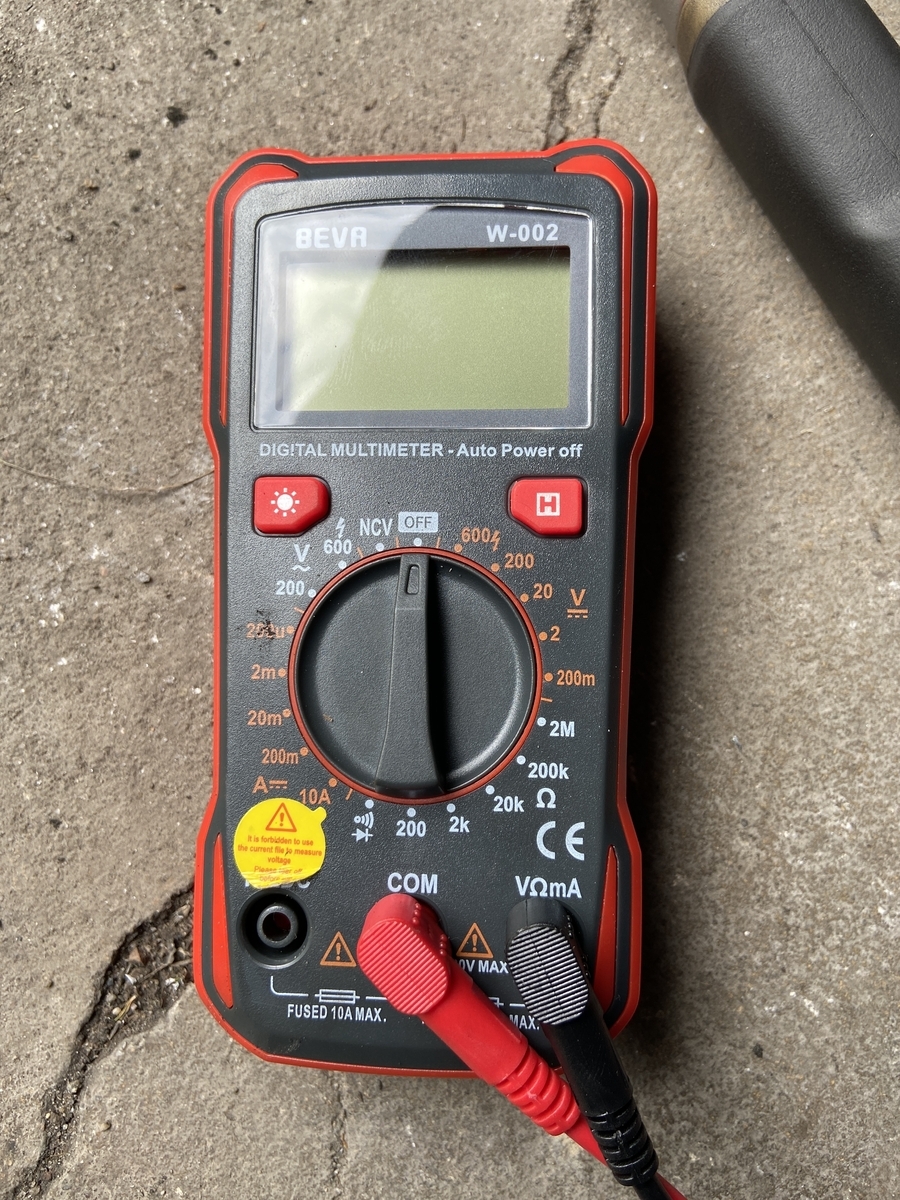

Ich bin gerade am durchmessen (eig. durchdrehen
). Zur Anschauung habe ich mal ein Bild gemacht (nein, nicht wie ich eskaliere). Irgendwie gelingt es mir nicht vernünftige Werte zu erhalten. Vielleicht sind meine Messpunkte aber auch einfach Falsch. Als Masse habe ich die Ankerplatte genommen. Zu Rate habe ich diese Werte gezogen http://www.hidden-power.de/elektrik.htm
Vielleicht stell ich aber auch zu d..... an?!

Juhu,
Gepriesen ist der Garagennachbar mit dem Schlagschrauber. Jetzt habe ich online diese Anleitung gefunden wie ich die Bauteile durchmessen kann.
Leider habe ich keinen Plan davon. Deshalb habe ich mal ein Foto der Grundplatte und vom Multimeter gemacht, in der Hoffnung es kann mir jemand weiterhelfen. Bevor ich was falsch oder unnötiges anstelle.
