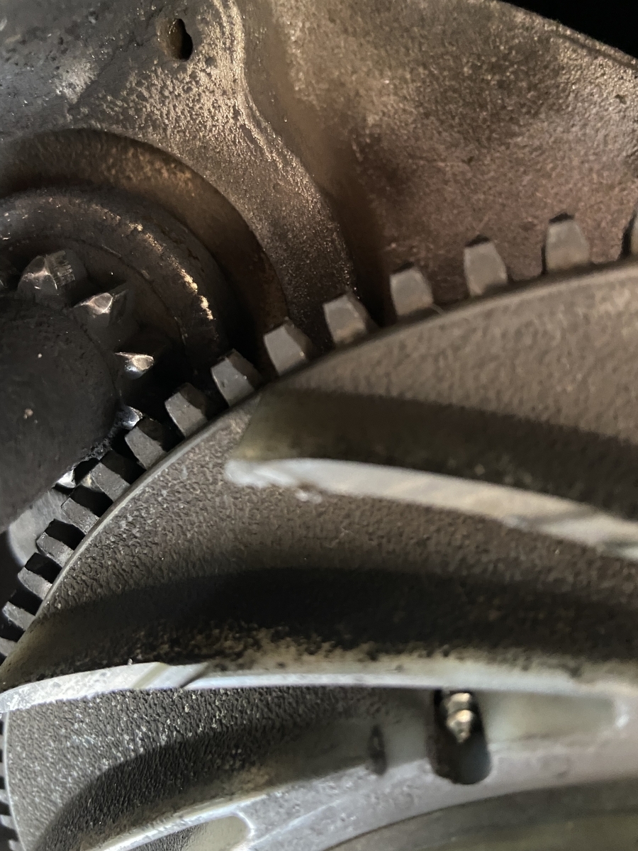

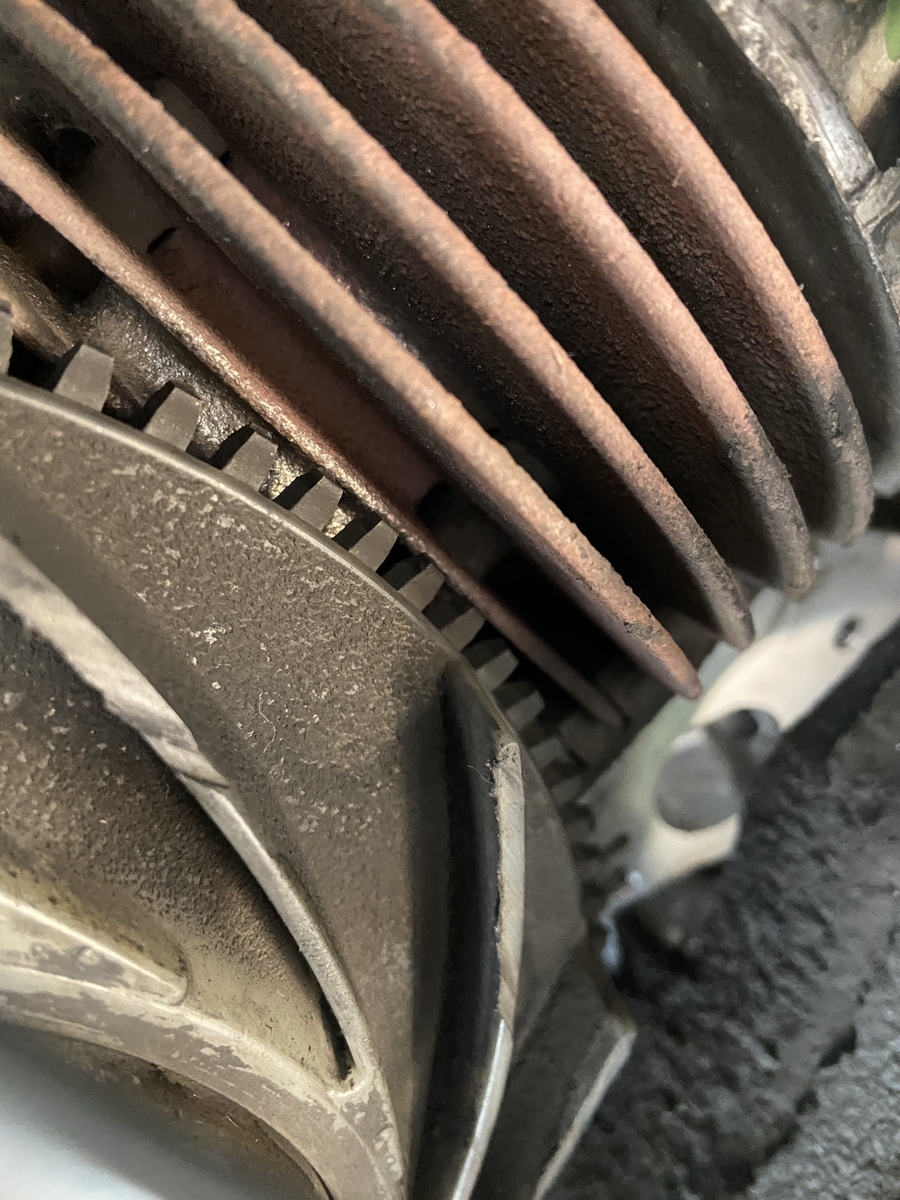

    • November 13, 2021 at 11:53
    • #69
    Jetzt bin ich ein Schritt weiter. Wenn ich jedoch das Luftleitblech festschraube schleift das lüfterrad am Blech. Die Verzahnung wie auf dem Bild zu sehen sitzt auch nicht. Was habe ich übersehen?

    • November 13, 2021 at 13:24
    • #70
    Dann ist das Blech irgendwo leicht verbogen.
    Finde heraus, wo es schleift und richte den Bereich.
    Fand ich jetzt nicht so nachfragenswert ...

    • November 13, 2021 at 13:38
    • #71
    Hätte ja sein können das das Polrad tiefer rein muss. Aber danke.

    • November 13, 2021 at 15:44
    • #73
    Auch die Frage hättest du dir selber beantworten können...
