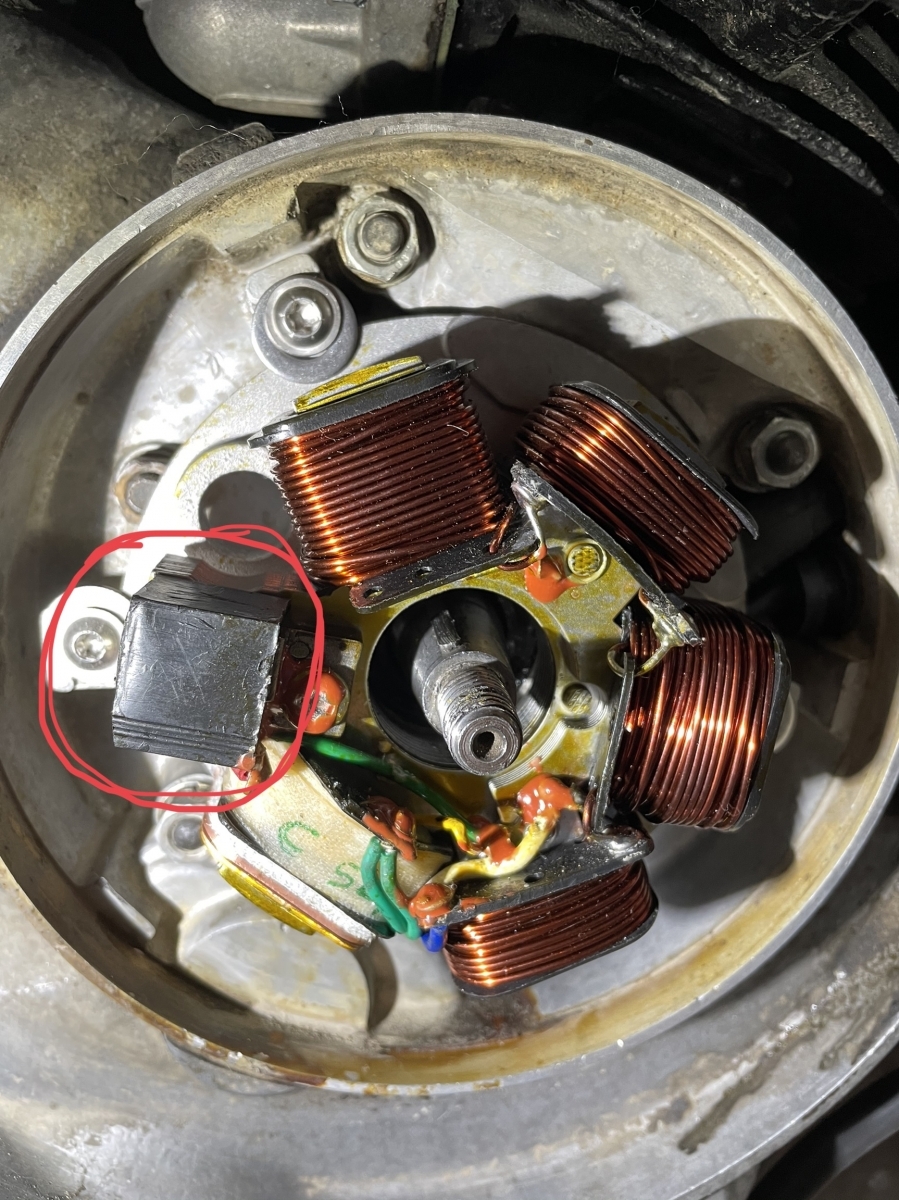

    Ich habe die Zündung zum laufen gebracht. Habe noch mal das Polrad abgebaut und die ZGP abgenommen. Dann habe ich die Kontakte des PickUp´s etwas angeraut (auf dem Bild rot umrandet) und wieder zusammen gebaut. Und siehe da es läuft auf einmal.

    Also ist mein Fazit: Das der Fehler am PickUp gelegen haben sollte da ich jetzt nur noch daran rum gefummelt habe.

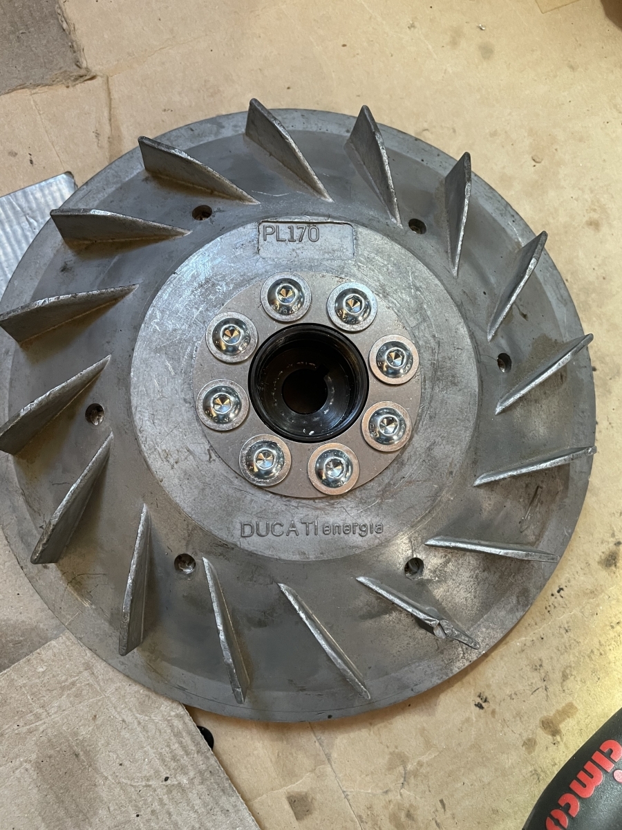

    Hast Du das Polrad mit dem Halbmondkeil eingebaut? und das Polrad mit dem richtigen Drehmoment festgemacht.?

    Den Halbmondkeil habe ich auf der Welle mit dem Polrad montiert (bzw. Der Halbmondkeil sitzt auf der Welle fest.
    Mit dem Drehmoment auf 45 festgezogen.
    Was mir noch in den Kopf genommen ist, das vielleicht der Abstand zwischen Polrad und Pickup zu groß ist und dadurch die Spannung die der PickUp erzeugt zu gering um die CDI auszulösen.

    Meine Vermutung ist das es der PickUp ist der entweder höher gelegt werden muss mit Spacer oder ich die Zündgrundplatte etwas versetzen muss damit der PickUp näher am Schwungrad anliegt. Gibt es eine Möglichkeit das festzustellen?

    Das sollte dieses Set sein Link. Auf dem Lüfterrad ist bei mir der Hersteller Ducati abgebildet und ich habe anstatt dem kleinen BGM Spannungsregler den großen bekommen.
    Es ist soweit der originale Smalframe Motor verbaut aber auf 75ccm.
