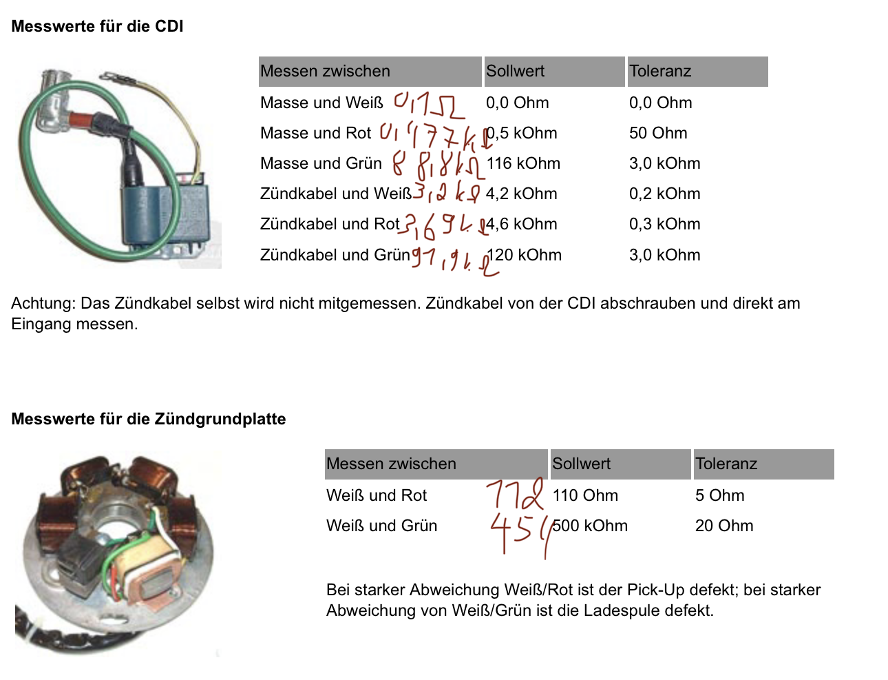

  • hier kannst du nachmessen ob die werte alle übereinstimmen:

    Habe auch mal die teile durchgemessen, dieses Ergebnis sagt mir aber das, dass PickUp Oky sei. Ein seltsamer Messwert habe ich an der CDI zwischen Masse und Grün, da habe ich statt 116kOhm nur 88,8kOhm.

    Vielleicht kann mir jemand weiterhelfen, da ich mit meinem Latein und tagelanger suche in Foren am Ende bin. Habe noch meine Messwerte anhand dieser Vorlage aufgeschrieben.

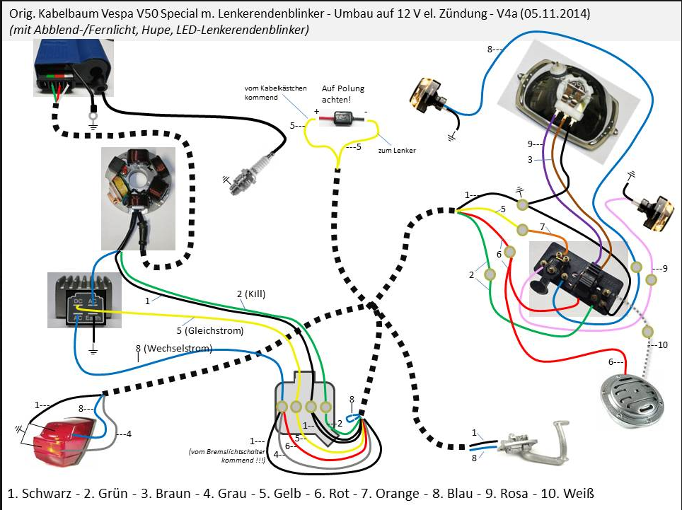

    So habe ich die Zündgrundplatte mit der CDI und dem Kabelkasten der Vespa verkabelt wie auf dem vereinfachten Bild.

    Kabelbaum ist so wie hier angeschlossen (vermute der Originale bzw. Originale Verkabelung)

  • Da ich mich in einem anderen Thema ( Innen-/außenliegende Zündspule ) schon genügend blamiert habe, kommt es darauf hier auch nicht mehr an:
    Im eingelinkten Schaltplan ist eine Unterbrecherzündung dargestellt. Ist das CDI genannte Bauteil mit den klassischen Anschlüssen rot, weiß und grün ein spezielles Teil für den Umbausatz oder die Standard-CDI ?
