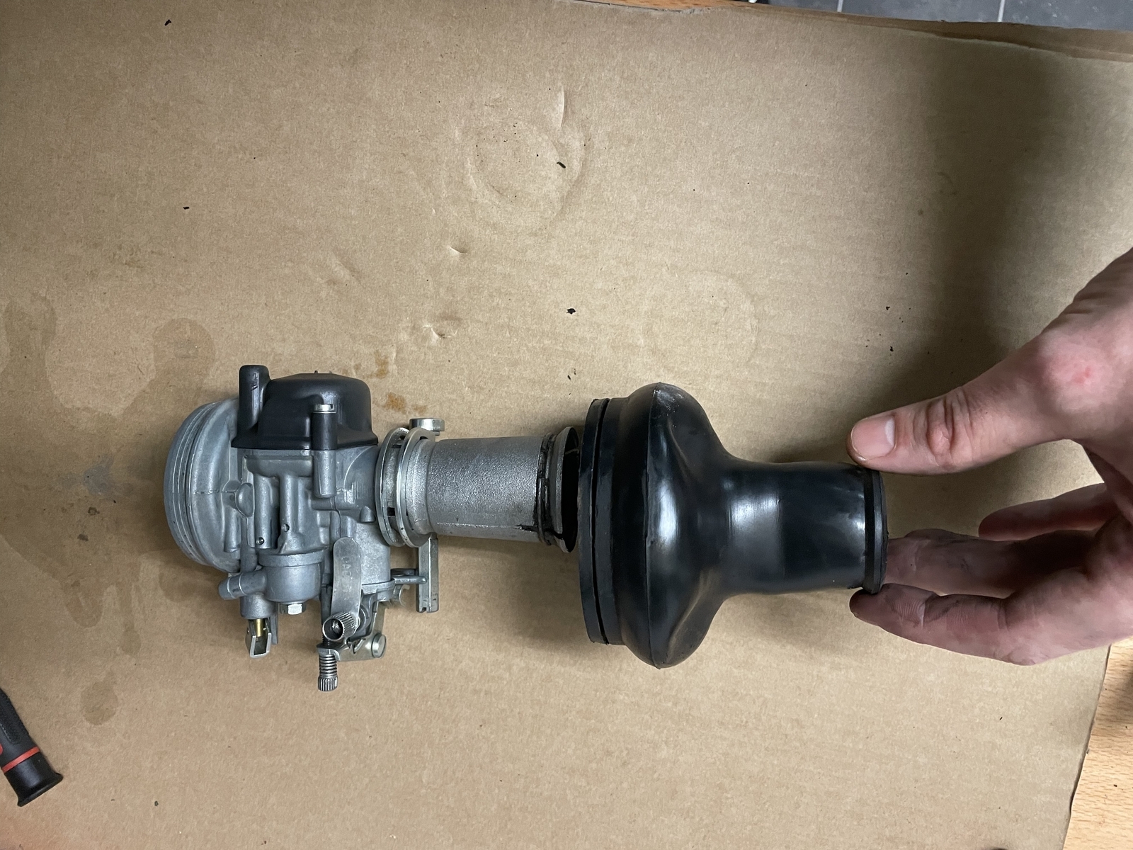

Das beschriebene Leistungsloch beim Übergang aus dem Leerlaufbereich in den unteren Teillastbereich köntten Hinweise auf einen falsch eingestellten Vergaser sein - da hilft auch kein Tausch, wenn der getauschte ebenso falsch eingestellt ist wie der Alte.
Kommsz du in allen vier Gängen über diese Loch hinweg oder macht es sich ab dem zweiten Gang gar nicht mehr bemerkbar ? Erreichst du Vmax ( Tacho 50 km/h + X ) ?

Das Loch ist in allen Gängen nach dem schalten vorhanden.
Hab im Moment kein Tacho montiert, da die Anbauteile beim Lackierer sind.
Werde ich aber die Tage mal mit meinem handy messen.
Habe den Vergaser lt. Anleitung eingestellt - muss aber gestehen, dass ich nicht so recht weiß, wie eine Vespa laufen muss.
