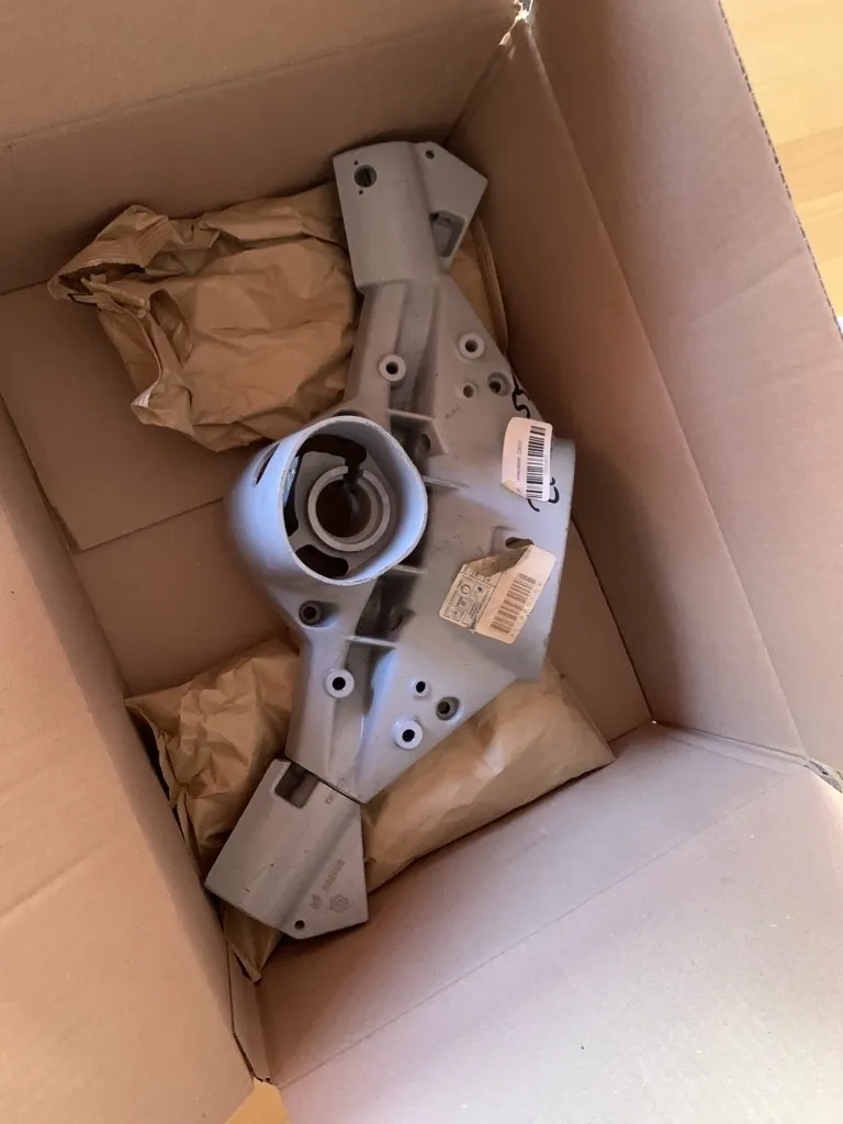

    Kurze Frage an die Experten
    Hatte jetzt den Lenkerunterteil getauscht habe ein fast Neuwertigen ergattert.
    Habe dann mein Schaltrohr eingebaut aber es hat in den Lagern Spiel
    Gibt es unterschiedliche dicken vom Rohr?
    oder muß ich da Muffen einsetzen ?

  • Gast270222
    • February 27, 2022 at 16:54
    • #12,318
    Das ist der Lenkerunterteil
    Naja dann Antworte ich mir mal selbst
    Weiß jetzt warum das Schaltrohr spiel in den Lager hat
    Das Unterteil war für eine Automatik weil ein Dummy Rohr noch verbaut war
    Das kotzen geht weiter :+1
    Kann mir jetzt 2 Muffen fertigen das es sauber in den Lagern läuft

    • February 27, 2022 at 18:39
    • #12,319
    Damit wird es aber trotzdem nicht funktionieren. Beim Schalter ist die linke Seite mit der Ganganzeige drehbar, beim Automaten nicht.
  • Gast270222
    • February 27, 2022 at 18:48
    • #12,320
    Das ist klar Volker
    werde mir nur 2 Muffen auf mein Orginal Schaltrohr befestigen das das Rohr in den beiden Führungslagern frei dreht
