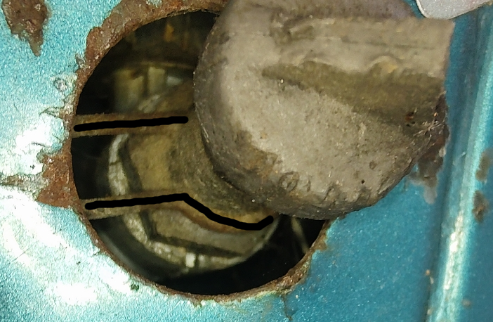

Der Tank war im Chassis leider ziemlich festgegammelt und da wir aktuell (noch) sehr vorsichtig sind, haben wir erst mal eine Zeit gebraucht, den Tank beweglich zu machen. Dazu musste der Gammel außen rum weg und diverse Einheiten von Rostlöser & Co ihren Dienst tun. Aber ich denke die Arbeit / Zeit hat sich gelohnt, Nach unserer Einschätzung ist nicht kaputt gegangen und der Tank lässt sich nun einfach bewegen und auch Richtung oben "heben". Er dürfte aktuell nur noch am Benzinhahn hängen.

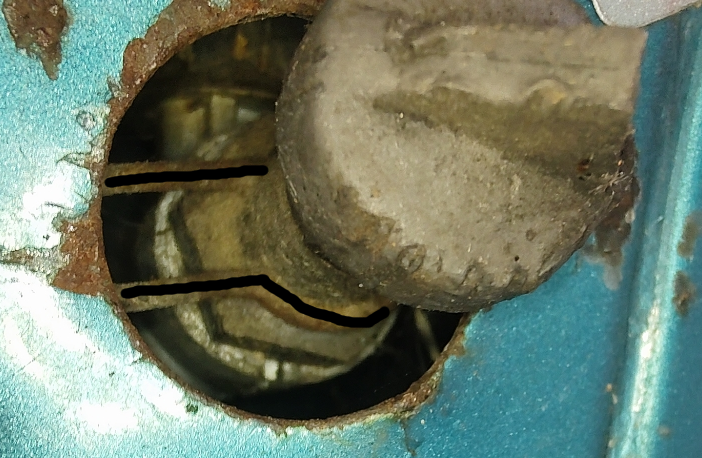

Volker hatte uns ja schon beschrieben wie wir vorgehen sollen, aber kann es sein, dass der Vorgänger für den aufgeführten Gummiring nicht übrig hatte und dieser nicht mehr vorhanden ist? (Siehe Bild) Das schwarz markierte Teil dürfte dann der erwähnte Splint sein. Mit leicht zur Seite drücken ist leichtes Spreizen gemeint, damit der Knopf dann nach vorne abgezogen werden kann?

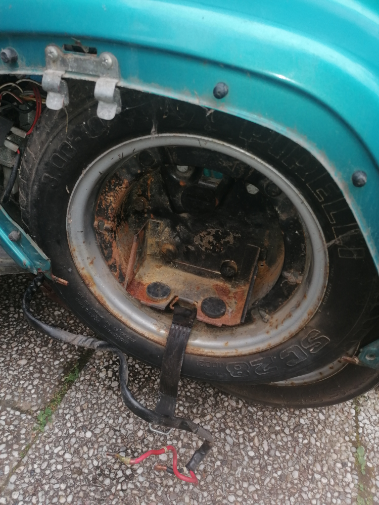

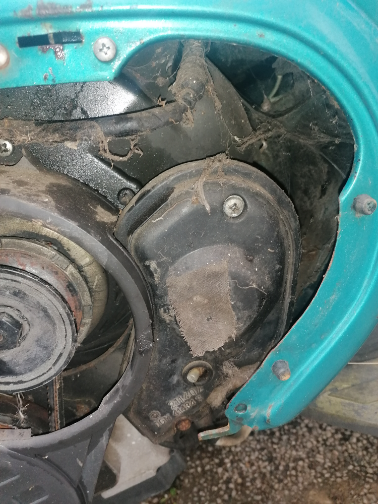

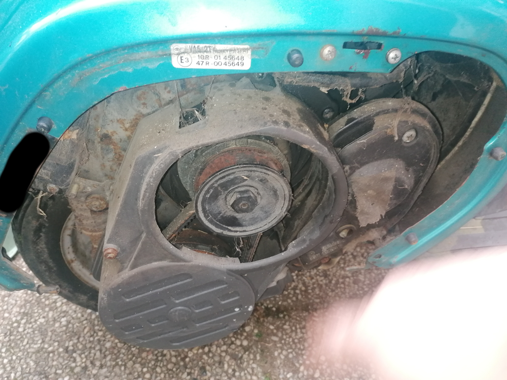

Nach mehreren Einheiten Rostlöser ist es uns nun auch gelungen, die beiden schwarzen Schrauben hinten unten zu lösen, sodass wir das "Fussgestell" (schwarzes Gesänge läuft auch an den seitlichen Klappen vorbei) entfernen konnten und hofften somit einen ersten Blick auf Ersatzrad / Batterie und Motor und Co werfen zu können. Links war das auch kein Problem. Rechts mussten wieder mehrere Einheiten Rostlöser und Zeit zum Einsatz kommen, bis der Zug sich bewegt hat und sich die Klappe öffnen ließ.Wir haben passend dazu nochmal neue Bilder angefügt.

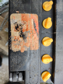

Auf der Batterie ist auf dem Aufkleber oben nur noch Remove zu lesen. Wir tippen darauf, dass zum Laden die Stöppel geöffnet werden sollen. Ich hätte mal eine Regeneration probiert.
Der Keilriemen sollte auch sichtbar sein. Mit den genannten Gewichten konnten wir leider nix anfangen.
Nach aktuellem Stand sieht es so aus, als wäre der Öltank noch OK. Es ölt nix rum und es ist auch noch Öl im Tank sichtbar.

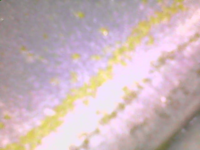

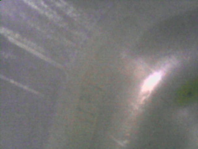

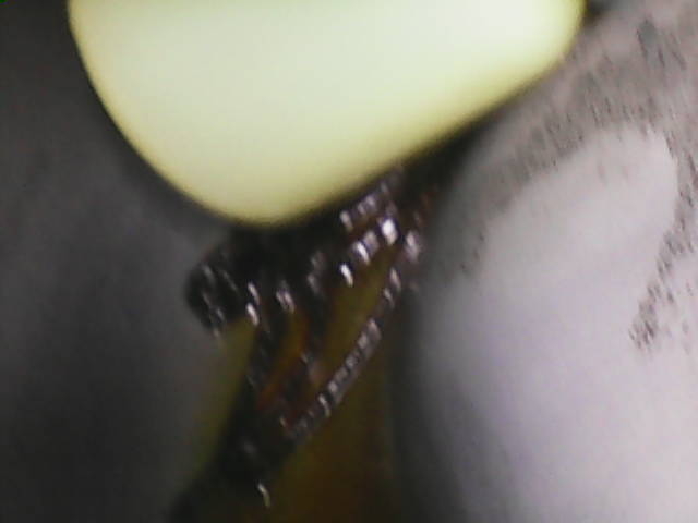

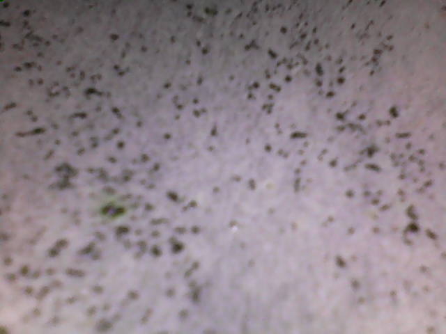

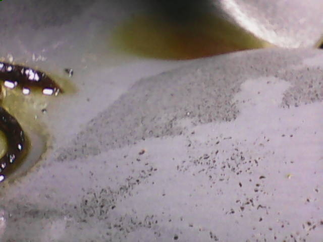

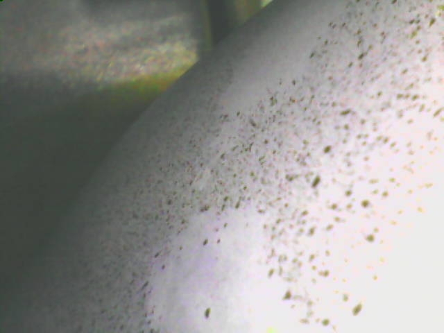

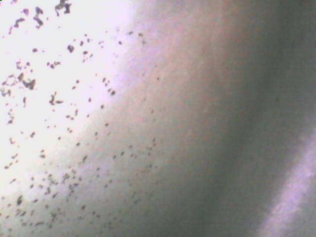

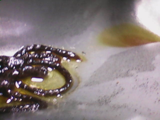

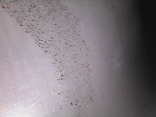

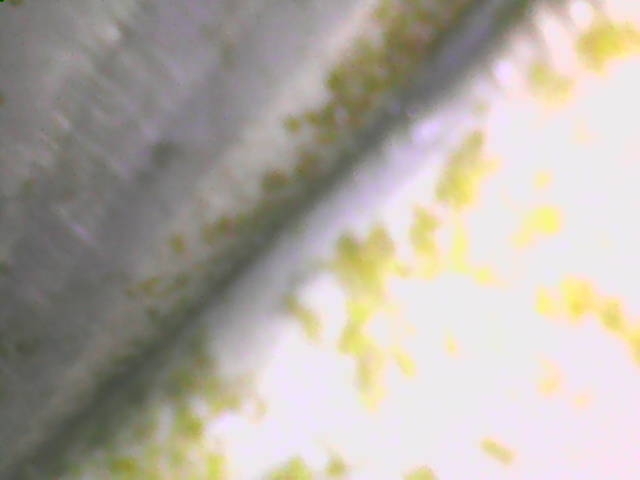

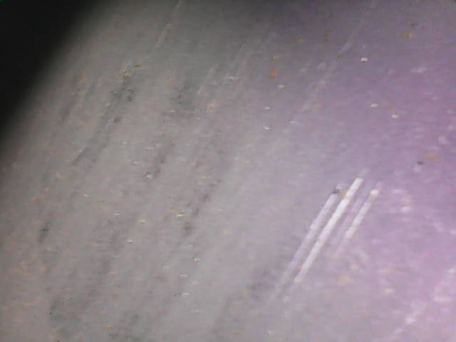

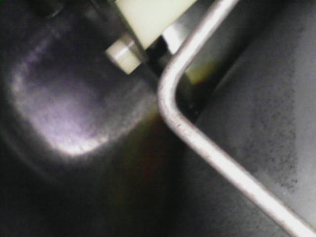

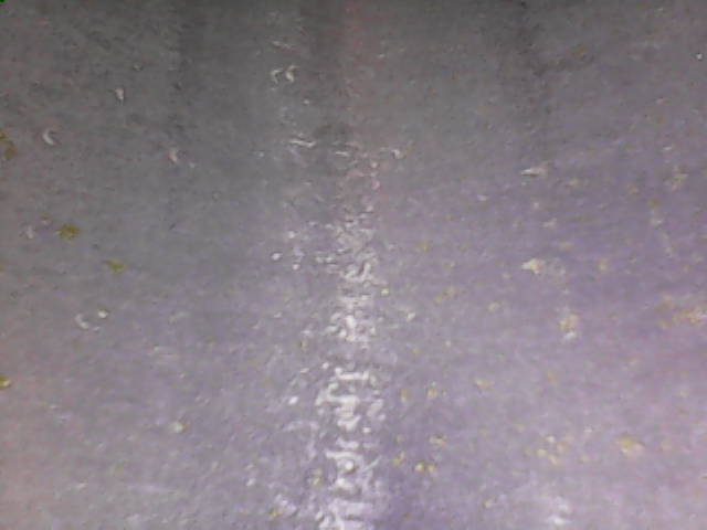

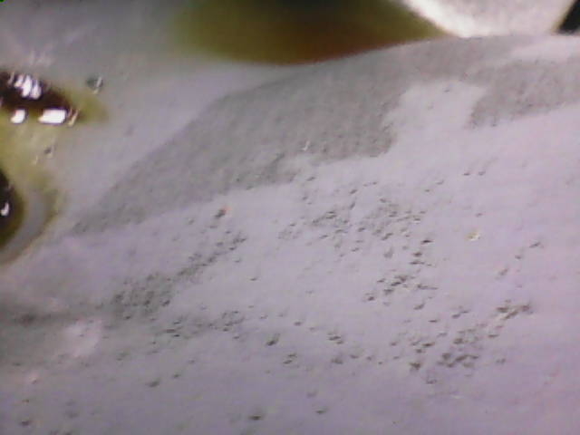

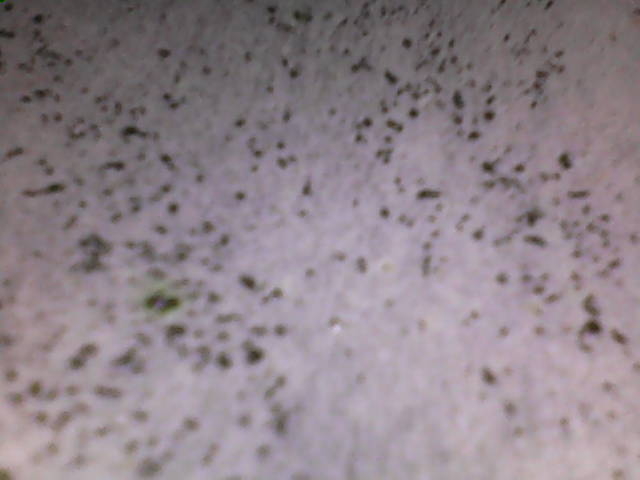

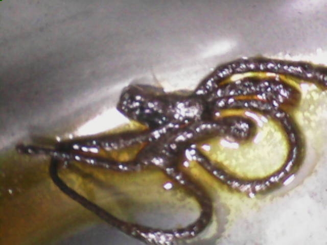

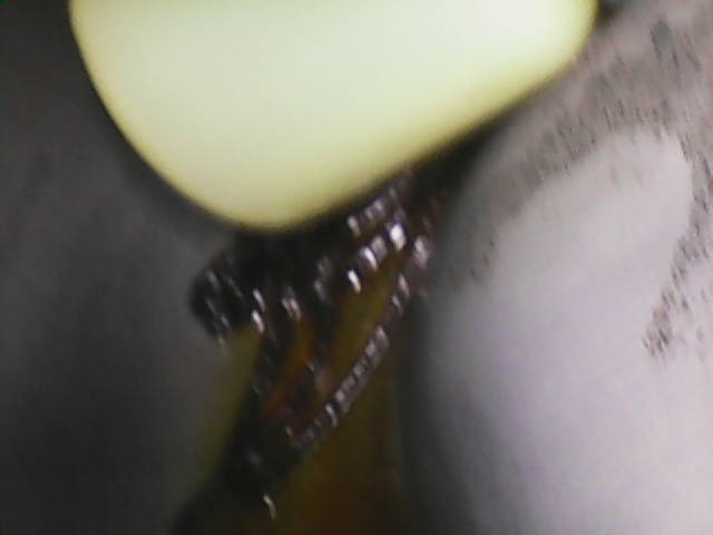

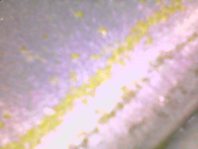

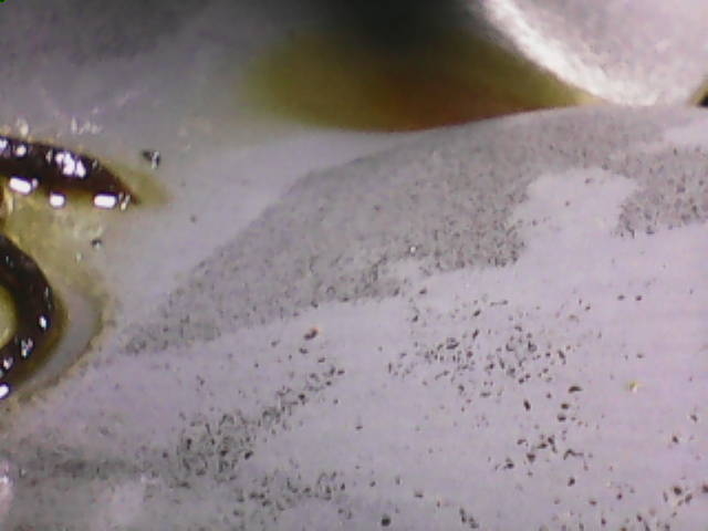

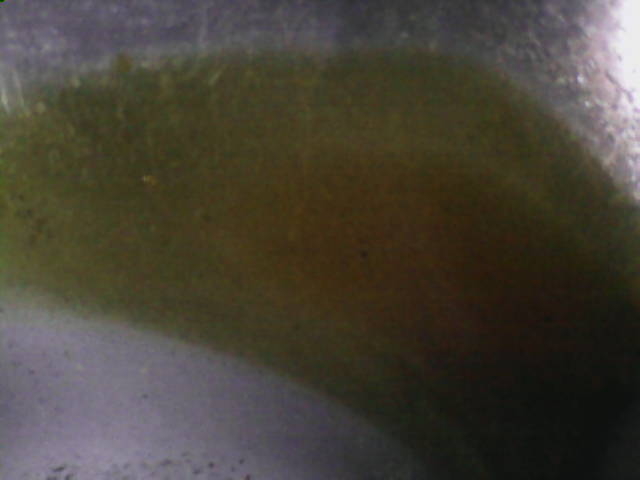

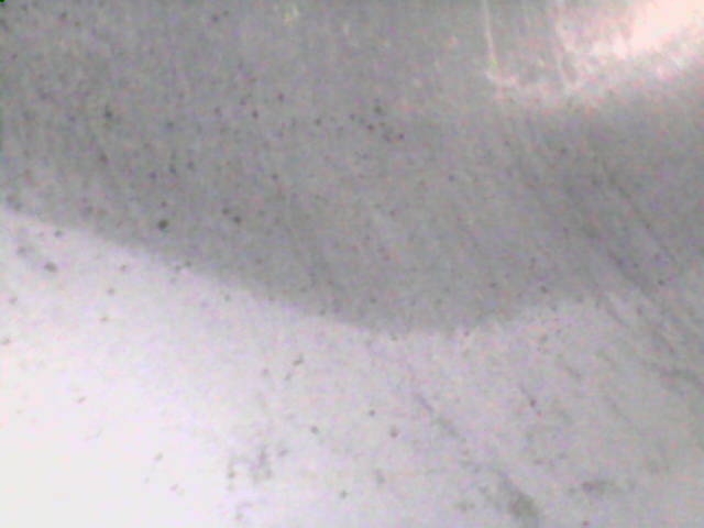

Anbei mal ein paar Fotos aus dem Inneren des Tanks.
Wir vermuten mal, dass das Stück Schnur / Seil dort nicht hinein gehört.
So lassen oder doch lieber reinigen?
Der Tank scheint ja dann doch auch eher nahezu komplett leer zu sein.
Wir würden dann ein wenig Sprit einfüllen und schauen ob es am Vergaser an kommt.
Gruß,
Marcus & Felix

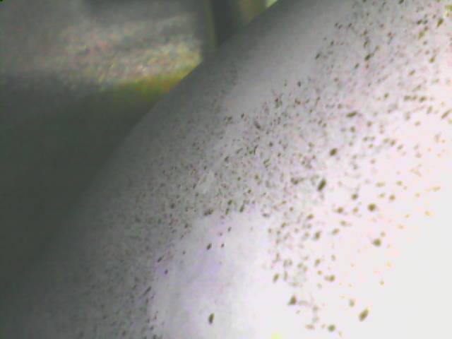

Muss der Öltank auch irgendwie besonders gereinigt werden?Ich weiß, dass man auf dem Bild in den Tank oben nicht so viel sehen kann. Könnt ihr den Verschmutzungsgrad dennoch einschätzen. Endoskop kommt später noch zum Einsatz. Wobei wir vermuten, dass das am empfohlenen Prozedere nichts ändern wird.

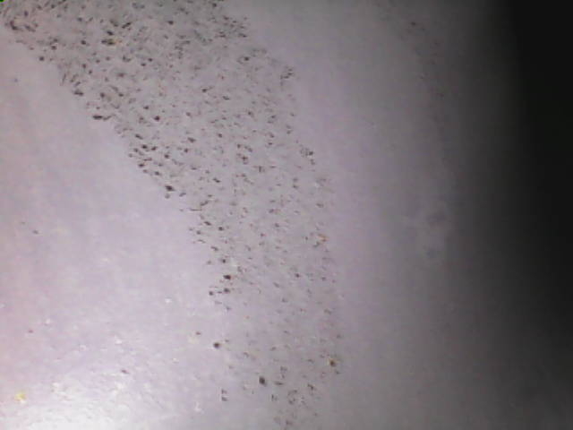

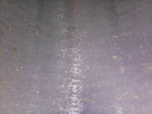

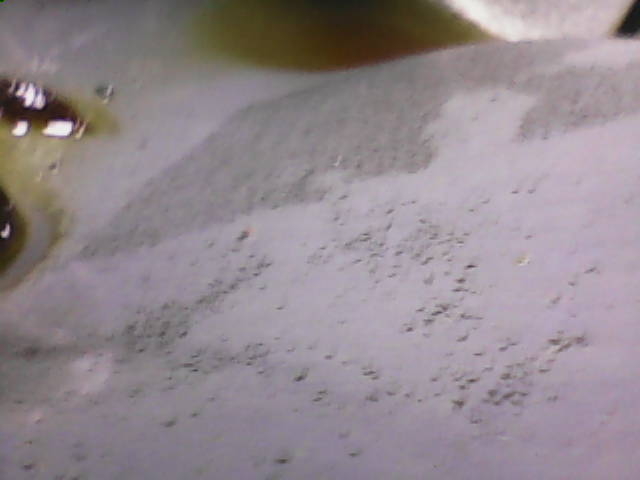

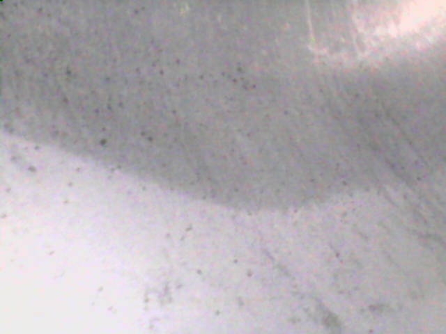

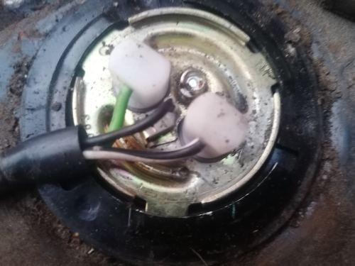

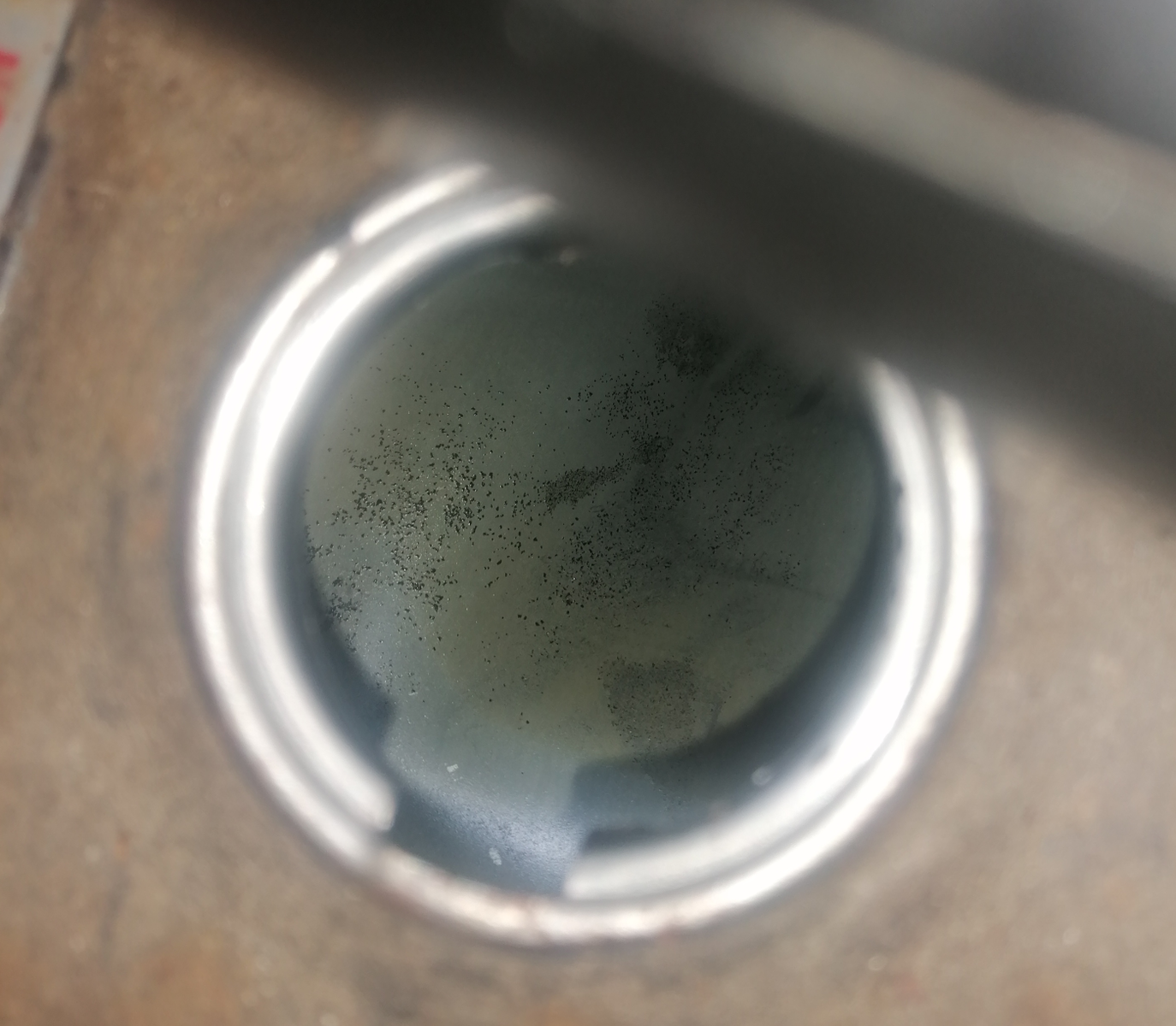

Jupp. Stecker gefunden. Ausbau des Tankgebers erfolgt morgen. Man erkennt (spätestens wenn man es weiß) eine Art Bajonett-Verschluss. Sollte sich also heraus drehen lassen.

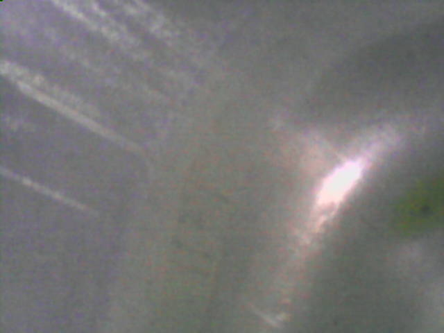

Wir habe noch schnell versucht mal ein Bild (Blick in den Tank) zu machen.
Der scheint doch fast komplett leer zu sein.
Ps.: Wir werden morgen mal versuchen ob wir mit dem Endoskop-Aufsatz mehr sehen können.

Die ersten Schritte sind gemacht. Der Halter für den Gepäck-Koffer ist ab und die Sitzbank auch. Der angesprochene Deckel wurde gefunden und entfernt. Das Kabel in der Mitte (Kabelschuh) ist kein Problem. Aber leider die beiden anderen in den weißen Klemmen. Könnt ihr uns bitte verraten, wie wir die Kabel aus den Klemmen bekommen. Wir haben schon mal vorsichtig gedreht, da hat sich aber nix getan. Da wir nicht unnötig Teile schrotten wollen, fragen wir lieber ein Mal mehr als zu Wenig.
