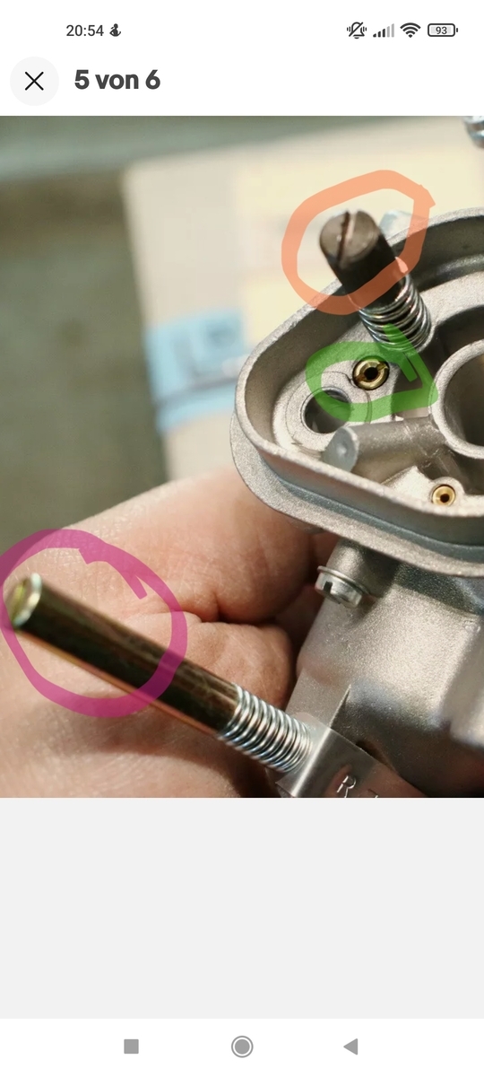

    Mit Benzin im Tank?
    Morgen kannst du mal testweise die Nebendüse rausschrauben und reinigen.
    Den Kanal davon auch mit Bremsenreiniger durchjauchen.
    Dann Nebendüse reinschrauben. Die Gemischschraube 4.5 Umdrehungen rausdrehen (vorher ganz reindrehen dann 4.5 raus).
    Standgas 2 Umdrehungen rausdrehen von aktueller Position.
    Dann Benzinhahn auf. Choke ziehen.
    Startversuch.
    Wenn er kommt und nur mit Gashahn anbleibt dann Stückweise die Standgasschraube reindrehen um das Standgas zu erhöhen.

    Dürfen wir morgen Mal ein Foto vom Vergaser einstellen und du "markierst" uns die genannten Teile? Oder finden wir dazu etwas in Lexikon passend zu unserem Vergaser? Oder würde an der Stelle doch das Buch weiter helfen (bezüglich der genannten Teile)?

    • #64
    orange: Gemischschraube
    Grün: Nebendüse
    Rot: Standgasschraube
