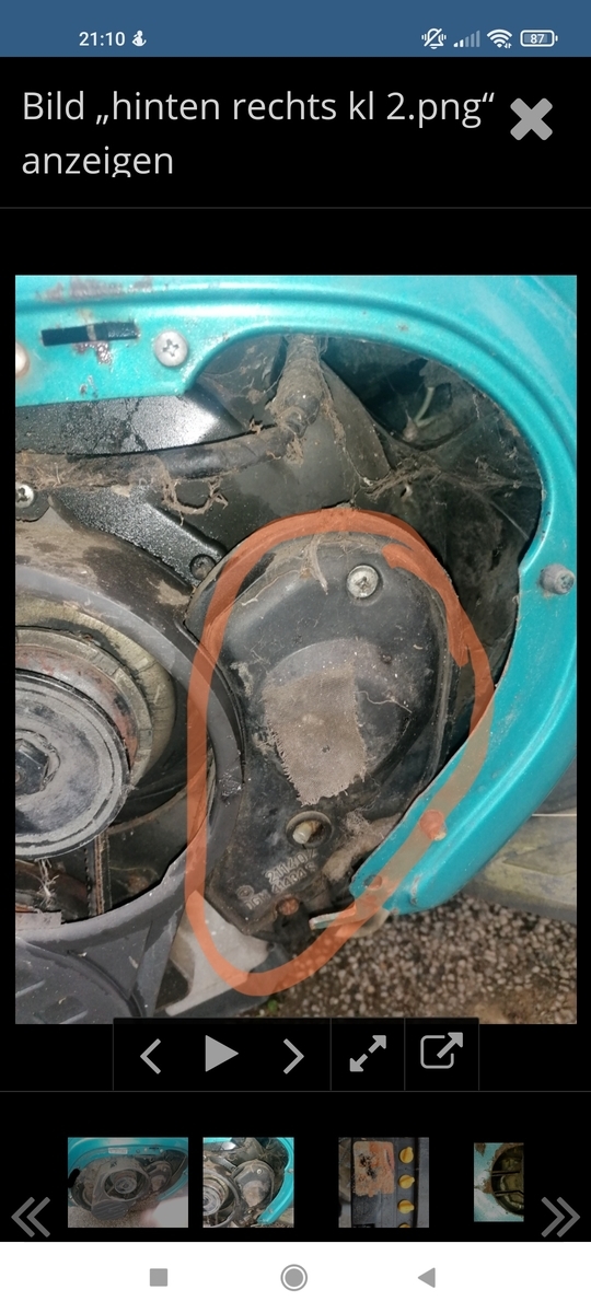

    Ok. Deckel (wie markiert) ab, damit wir an den Vergaser kommen. Dann den Benzin-Schlauch ab und schauen, ob Sprit kommt. Wenn Sprit kommt -> Schlauch wieder dran.
    Wird gemacht.
    Den Tank wollten wir rausnehmen bzw. anheben um zu sehen, ob der Öltank noch dicht ist.
    Das alte Öl sollte da dann doch bestimmt auch raus oder? Dann neues Öl rein, Sprit rein und testen?
    Kann man irgendwie testen ob das System mit der Ölmischung noch funktioniert? Kommt das Öl aus einem 2ten Schlauch, damit wir auch hier testen können ob Flüssigkeit kommt, oder findet die Mischung "direkt" im / am Tank statt?

    • #51
    Wenn der Öltank undicht ist dann merkst das ohne Ausbau.
    Saut unten aus dem Rahmen raus.
    Gemisch 1:50 in den Tank für die erste Füllung.
    Autobatterie geht kurzzeitig.
    Bei langem orgeln kann sie den Anlasser überhitzen.
    Mischung findet im Motor statt. Die Ölpumpe pumpt in das Kurbelgehäuse.
