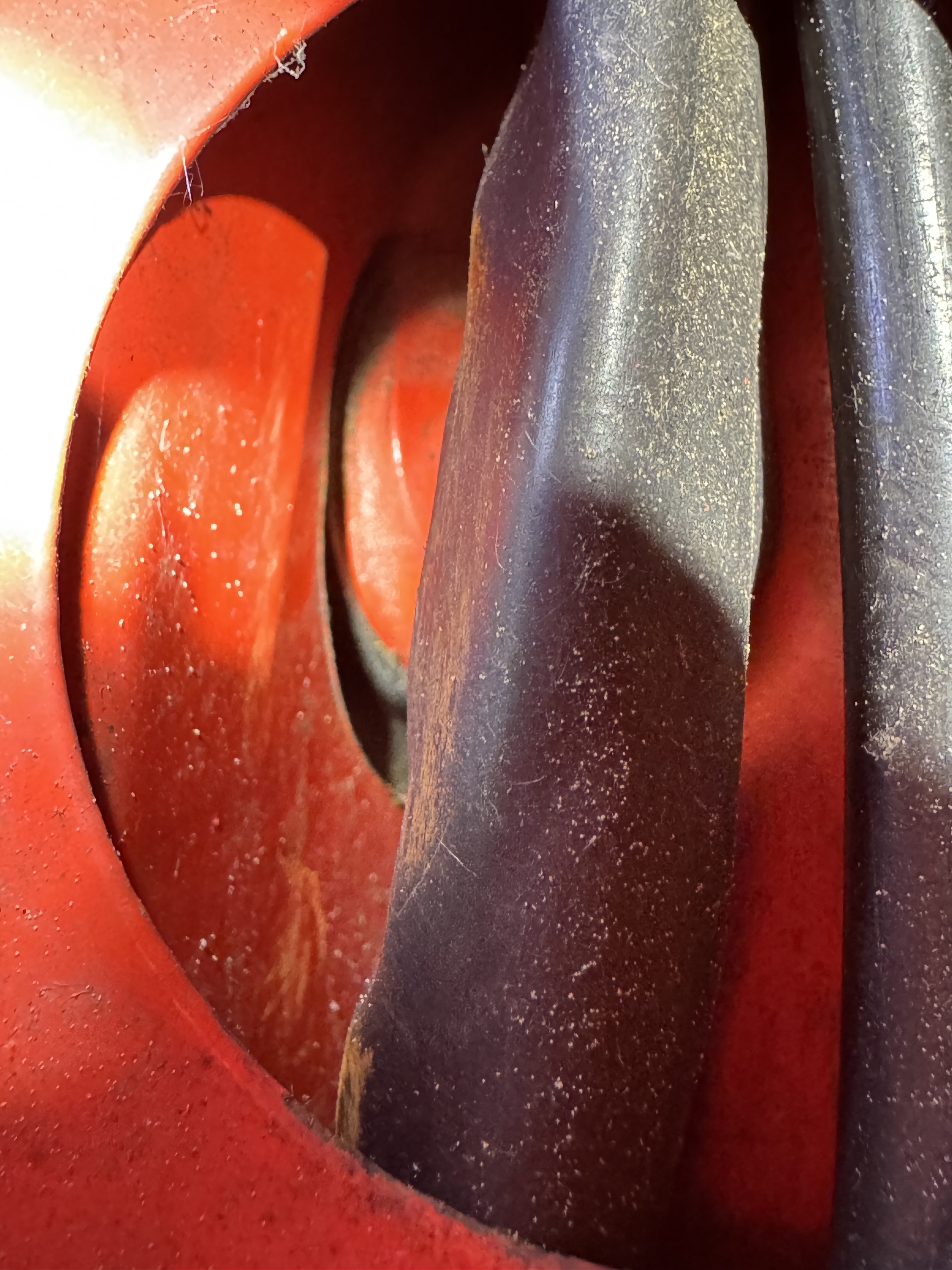

Update hab den Luftfilter komplett mit Bremsenreiniger geputzt und mit Druckluft gereinigt Vespa lief dann wieder ca.4-5 Tage perfekt ohne das sie ausgeht.
Seit Samstag das gleiche Spiel wieder sie läuft ohne Probleme sobald ich stehe geht Sie sofort aus.
Mir ist aufgefallen das das Luftfiltergehäuse einige Risse hat kann es vielleicht daran liegen?
Sie bekommt ja offensichtlich keine Luft oder?
