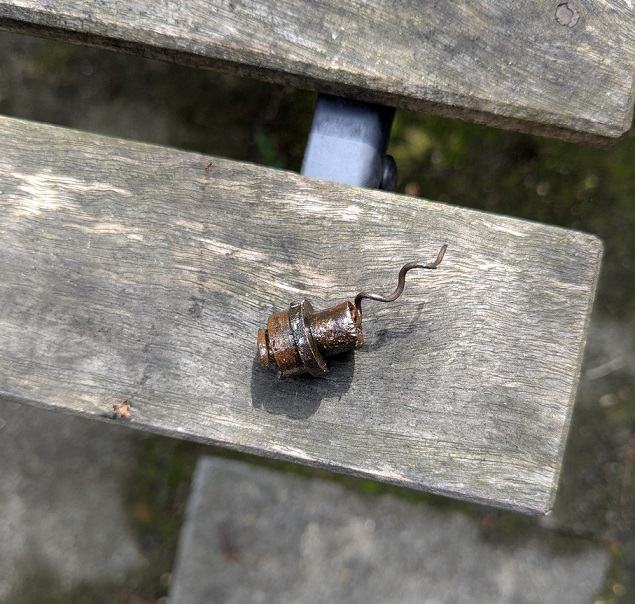

    vielen Dank für die Tipps zum Blinker! Die werde ich nach und nach durchprobieren. Anfang der Woche ist mir der Seilzug für die Vorderradbremse gerissen. Darum wollte ich mich jetzt kümmern. Soweit ist der Ausbau unproblematisch, eine Sache gibt mir aber Fragezeichen auf.
    Wie kriege ich dieses Teil aus der Schwinge?
    Der Bowden- und Seilzug scheinen etwas älter zu sein - sind verfärbt, rostig und recht ranzig. "Einfach" rausziehen geht nicht, da scheint im Laufe der Zeit Dreck und ähnliches beim Festfahren geholfen zu haben.
    Bin für alle Hinweise dankbar.
    Danke und schönen Abend!
    3,200
    31,840
    5,707
    • April 16, 2025 at 21:51
    • #2,050
    Zur Not mit einem Dorn o.ä. von hinten austreiben.
    2,984
    20,479
    3,225
    • April 18, 2025 at 09:34
    • #2,051
    rostlöser, wd 40, wird festkrodiert sein... so gut es geht oben saubermachen, und von unten und oben in bewegung bringen, hatte schonmal eins rausgeholt mit einem lowbudget abzieher^^ dünne lange schraube, oben und unten beilagscheibe und mutter...kreativ werden

    Hallo Chee,
    ist die Buchse des Bremsseiles vorne schon raus?
    Wenn nicht mit Heißluftföhn lokal erwärmen; dabei Aluminiumfolie zum Abdecken wärmeanfälliger Stoffe (Reifen etc.) verwenden!
    Dann sofort Kältespray bis -42°C und dieser Wechsel mehrfach hintereinander. Die Wärmedehnung der Bremsankerplatte (Aluminium) und die der Stahlbuchse des Bremsseils sind sehr unterschiedlich.

    Moin zusammen,
    vielen Dank für die Tipps und Hinweise!
    Da ist er, der Bösewicht.
    Eine Kombination aus Wärme, WD40 und Dorn haben ihn recht zügig aus seiner Wahlheimat befördert. Jetzt ist die Vorderradbremse wieder funktionstüchtig und tut was sie soll.
