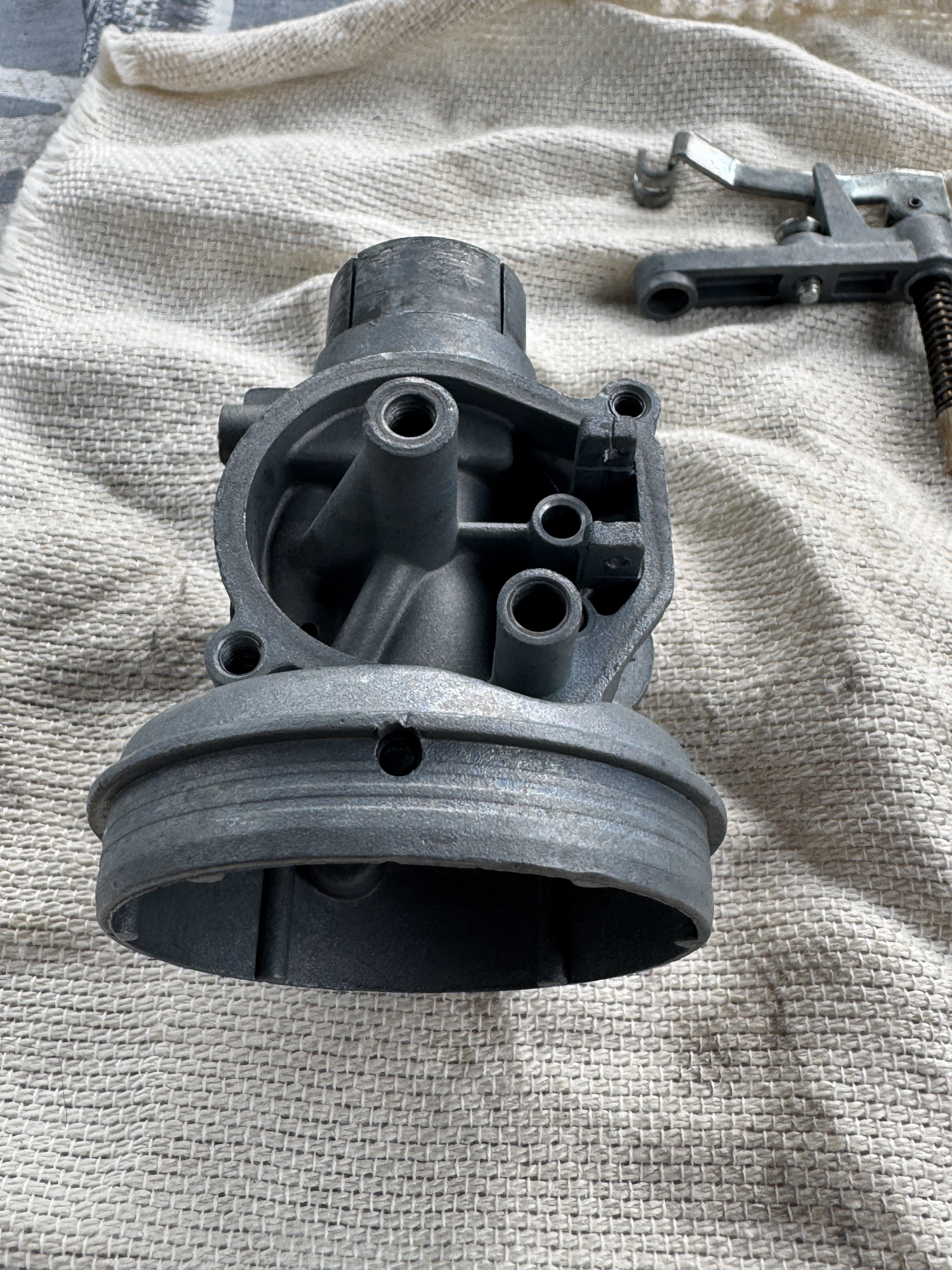

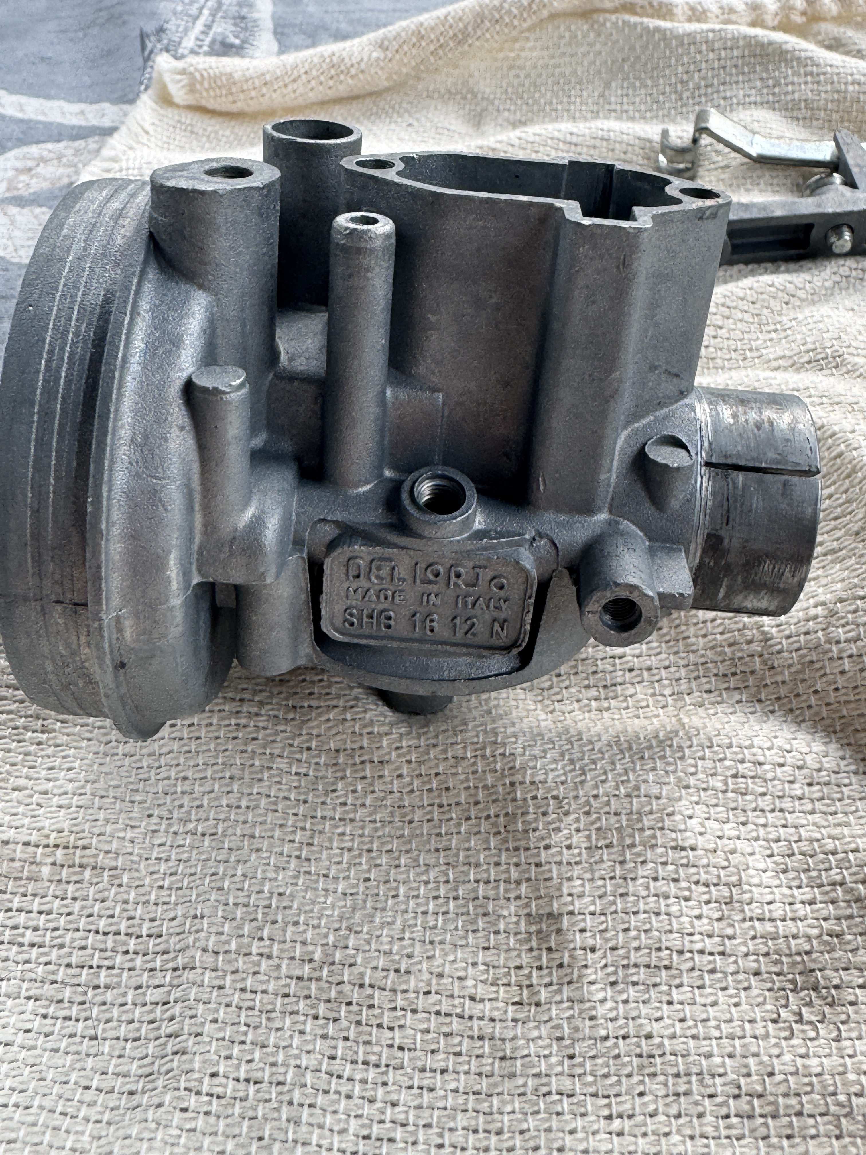

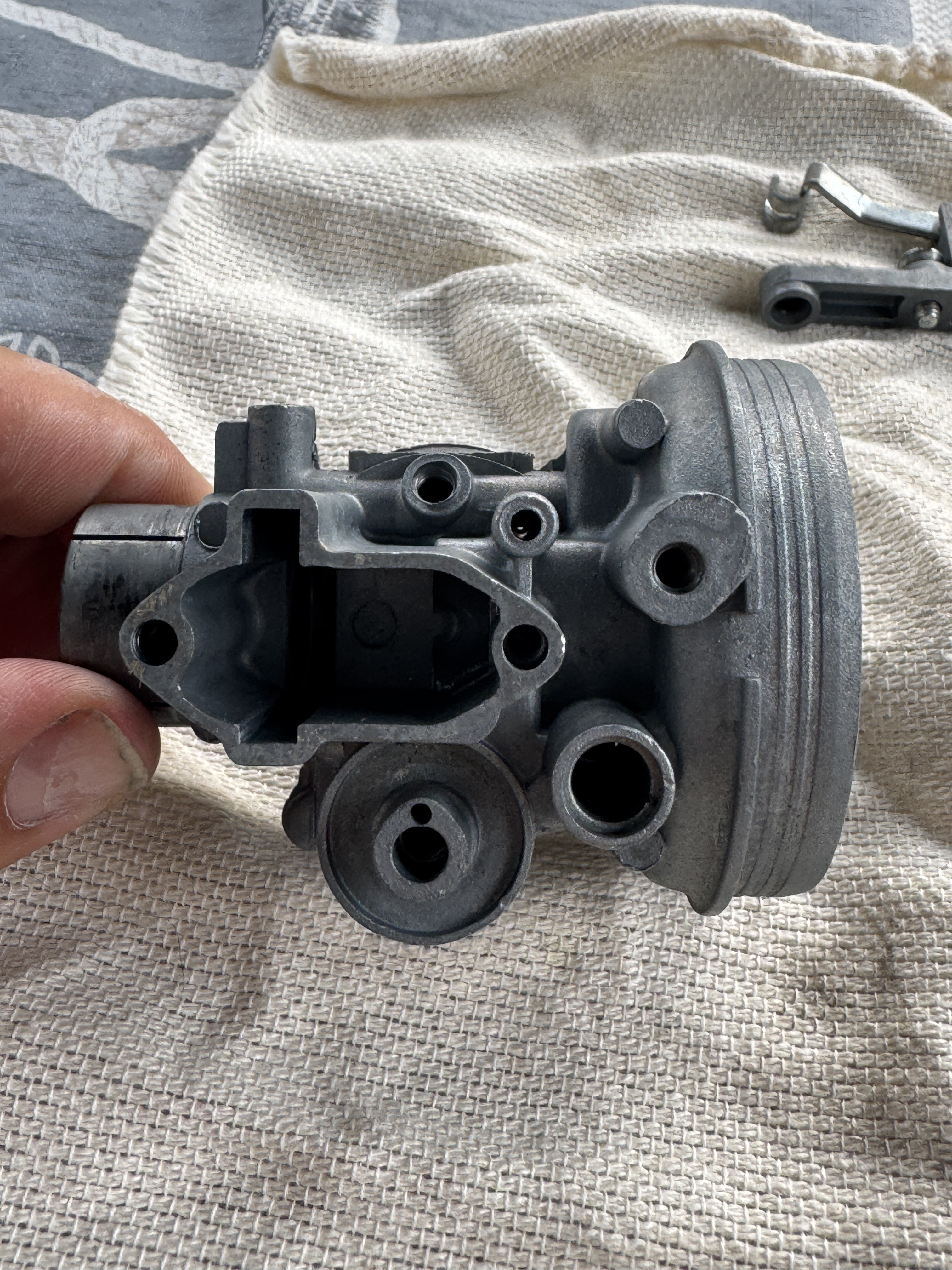

    Guten Morgen,
    ich brauch mal eure Hilfe.
    Vespa PK 50 XL2 ist problemlos gelaufen auch Standgasmäßig keine Probleme.
    Jetzt seit einer Woche geht Sie ständig aus im Standgas.
    Vergaser hab ich dann gereinigt und im Anschluss noch mal im Ultraschallbad sauber gemacht.
    Nochmal verbaut Problem immer noch vorhanden.
    Die weiße Flügelschraube auf 1 1/2 Umdrehungen eingestellt.
    Was mache ich falsch?
    Danke schon mal für eure Hilfe

    Schon gemacht dann geht sie nach ca.60 Sekunden aus.
    584
    28,099
    5,445
    • June 13, 2025 at 10:23
    • #13,511
    Das klingt als würde dir der Sprit ausgehen.
    Schau bitte nach ob die Kraftstoffleitung nicht geknickt ist, aber auch nicht zu lang. Falls sich ein zusätzlicher Filter darin befindet, raus damit.
    Ist an dieser Stelle alles in Ordnung hebe mal den Tank raus und prüfe ob und wie schnell das Benzingemisch aus dem Benzinhahn läuft. Evtl. haben sich Schmutz- oder Rostpartikel aus dem Tank gelöst und verstopfen jetzt Benzinhahn oder Leitung.
    Update hab den Luftfilter komplett mit Bremsenreiniger geputzt und mit Druckluft gereinigt Vespa lief dann wieder ca.4-5 Tage perfekt ohne das sie ausgeht.
    Seit Samstag das gleiche Spiel wieder sie läuft ohne Probleme sobald ich stehe geht Sie sofort aus.

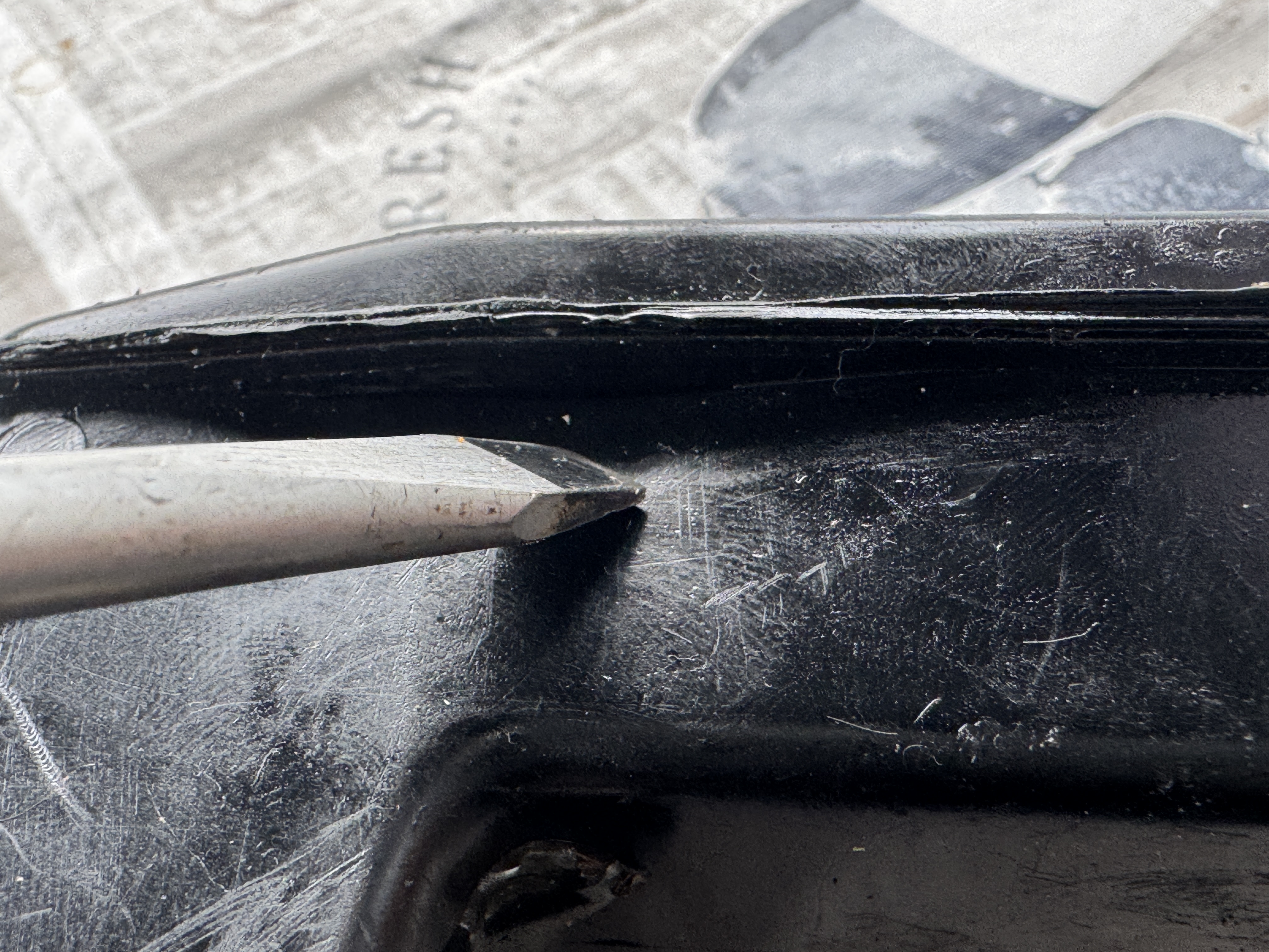

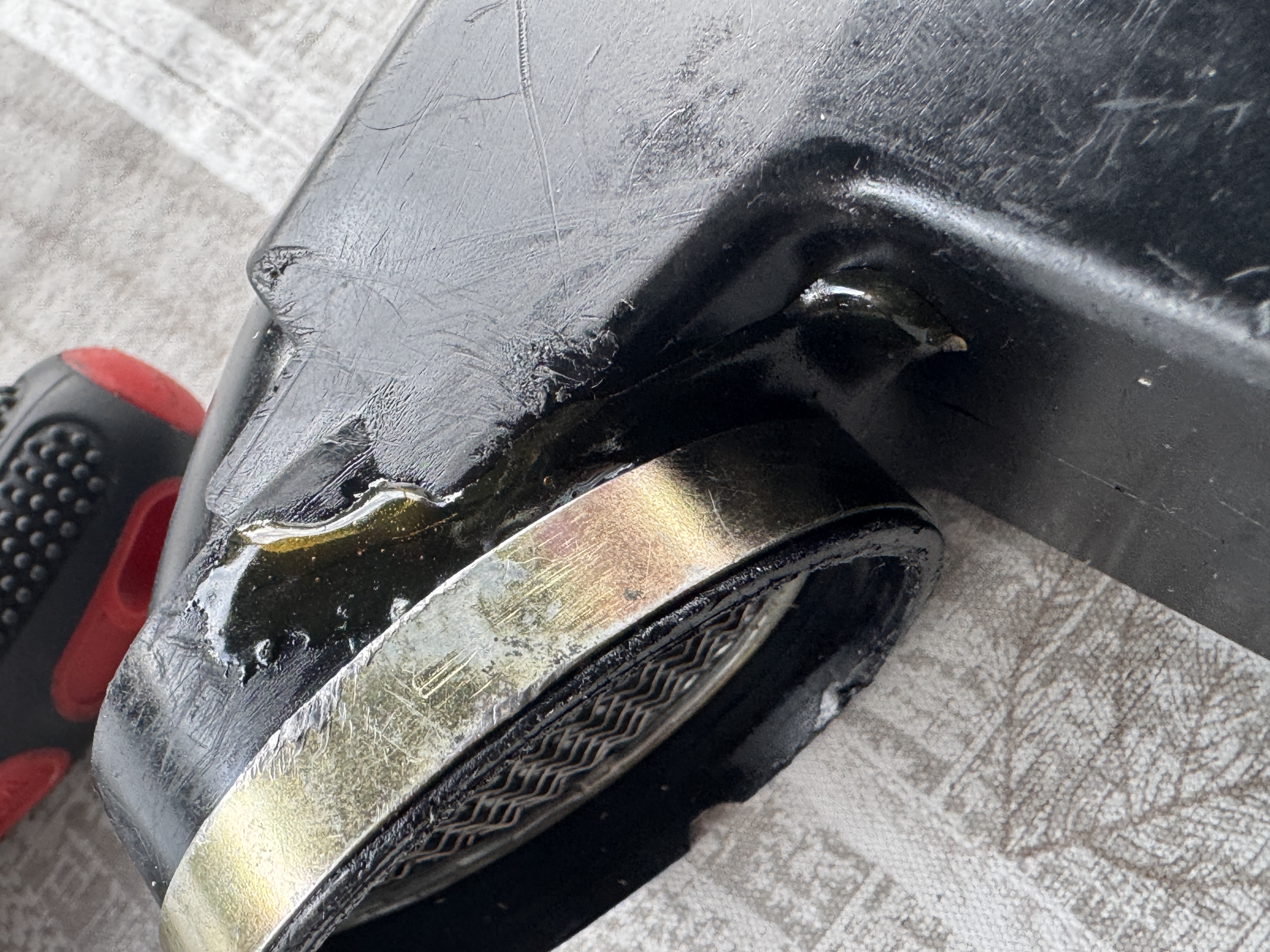

    Mir ist aufgefallen das das Luftfiltergehäuse einige Risse hat kann es vielleicht daran liegen?
    Sie bekommt ja offensichtlich keine Luft oder?
    Grüße und danke schon einmal für euer Feedback.
    Foto?

    Zitat von tonitest
    Foto?

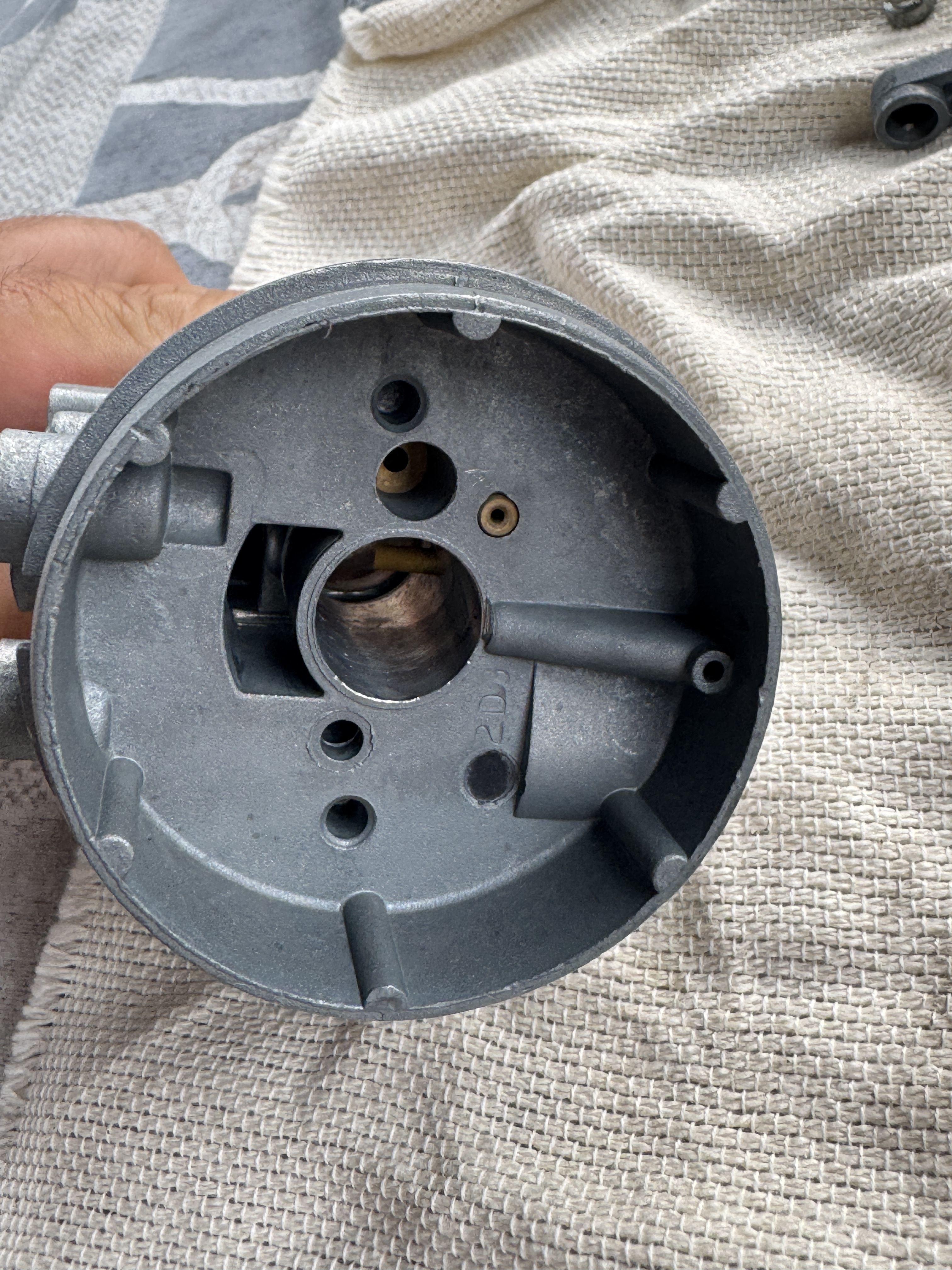

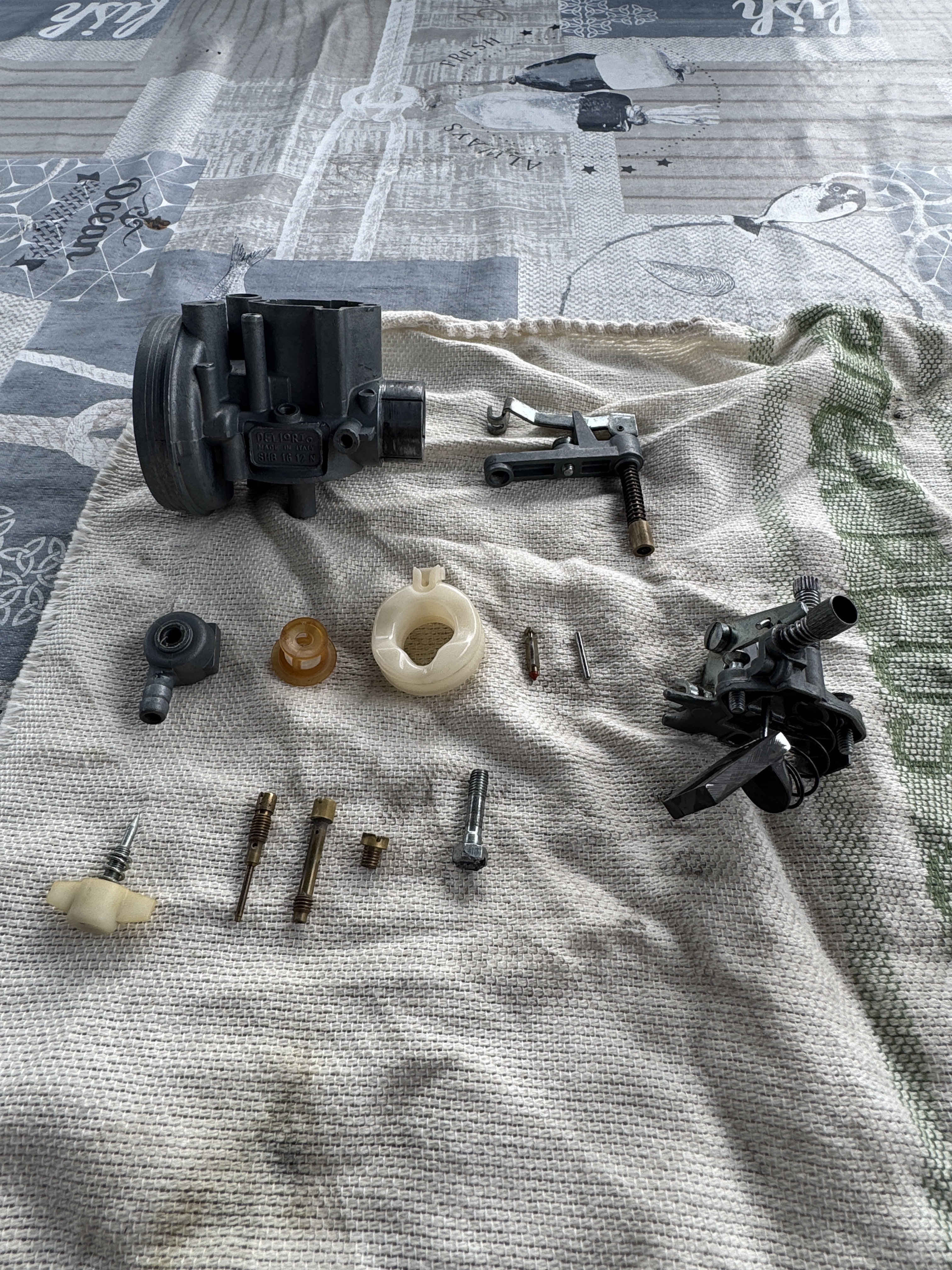

    Update hab jetzt nochmal den Vergaser im Ultraschallbad gereinigt.
    Alle Düsen und was dazu gehört.
    Den Tank komplett geleert und nochmal mit frischem Sprit aufgefüllt läuft 1A durch die Benzinleitung.
    Mein Problem ist nicht nur das sie kein Standgas mehr hält sondern das ich das problem hab das dass ich sobald ich vom Gas gehe sie ausgeht ein regelrechtes absterben als wäre der Benzinhahn zu wäre.
    meine vermutung in dieser kombination ist das deine Drehschieber defekt ist.
    entweder nur die Kurbelwelle (sehr unwarscheinlich) aber wühl eher das motorgehäuse.
    wenn er defekt ist produzierst du deutlich mehr blowback und dein filtersieb ist dadursch extrem schnell zugesetzt.
    standgas ist dann auch eher glückssache.
