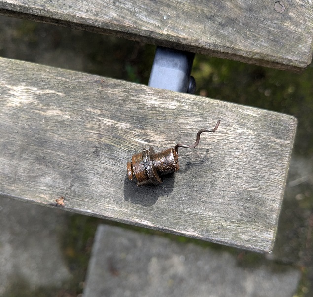

    Guten Abend zusammen,
    vielen Dank für die Tipps zum Blinker! Die werde ich nach und nach durchprobieren. Anfang der Woche ist mir der Seilzug für die Vorderradbremse gerissen. Darum wollte ich mich jetzt kümmern. Soweit ist der Ausbau unproblematisch, eine Sache gibt mir aber Fragezeichen auf.
    Wie kriege ich dieses Teil aus der Schwinge?
    Der Bowden- und Seilzug scheinen etwas älter zu sein - sind verfärbt, rostig und recht ranzig. "Einfach" rausziehen geht nicht, da scheint im Laufe der Zeit Dreck und ähnliches beim Festfahren geholfen zu haben.
    Bin für alle Hinweise dankbar.
    Danke und schönen Abend!
    3,021
    31,344
    5,644
    • April 16, 2025 at 21:51
    • #2,050
    Zur Not mit einem Dorn o.ä. von hinten austreiben.

    • April 18, 2025 at 09:34
    • #2,051
    rostlöser, wd 40, wird festkrodiert sein... so gut es geht oben saubermachen, und von unten und oben in bewegung bringen, hatte schonmal eins rausgeholt mit einem lowbudget abzieher^^ dünne lange schraube, oben und unten beilagscheibe und mutter...kreativ werden

    • April 20, 2025 at 07:43
    • #2,052
    Hallo Chee,
    ist die Buchse des Bremsseiles vorne schon raus?
    Wenn nicht mit Heißluftföhn lokal erwärmen; dabei Aluminiumfolie zum Abdecken wärmeanfälliger Stoffe (Reifen etc.) verwenden!
    Dann sofort Kältespray bis -42°C und dieser Wechsel mehrfach hintereinander. Die Wärmedehnung der Bremsankerplatte (Aluminium) und die der Stahlbuchse des Bremsseils sind sehr unterschiedlich.

    • April 21, 2025 at 15:54
    • #2,053
    Moin zusammen,
    vielen Dank für die Tipps und Hinweise!
    Da ist er, der Bösewicht.
    Eine Kombination aus Wärme, WD40 und Dorn haben ihn recht zügig aus seiner Wahlheimat befördert. Jetzt ist die Vorderradbremse wieder funktionstüchtig und tut was sie soll.
    Kurioserweise hat sich das Problem mit dem hinteren Blinker auf der rechten Seite in Selbstgefallen aufgelöst. Ob es an der Bewegung am Tache/Lenkerabdeckung lag, am durchziehen des neuen Bowdenzugs für die Bremse ... oder anderen Dingen, ich weiß es nicht.
    Bin aber sehr zufrieden mit dem Resultat :)
    Schönen Ostermontag und vielen Dank für eure Hilfe!

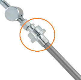

    • May 10, 2025 at 13:32
    • #2,054
    Moin zusammen,
    hoffer ihr seid alle gut ins Wochenende gestartet!
    Hat im Forum jemand Erfahrungen mit Gummipuffern dieser Art? Überlege gerade, ob ich zusätzlich die noch an die PX anbringe. Fuß zwischen Hauptständer und Blech halten ist noch kein Automatismus geworden und mein Unvermögen soll aber dem Vespa nicht schaden :rolleyes:
    2,947
    20,382
    3,213
    • May 10, 2025 at 13:39
    • #2,055
    ??? die sind eh schon am Hauptständer Montiert...sollten...serie
    3,021
    31,344
    5,644
    • May 10, 2025 at 13:47
    • #2,056
    Dafür brauchst du auch noch eine passende Befestigung des Hauptständers.
