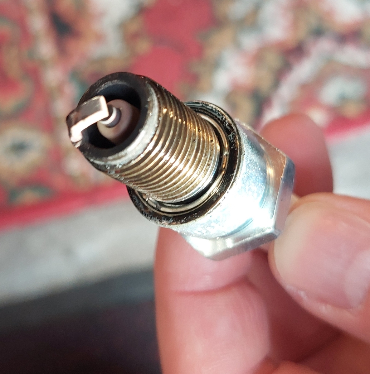

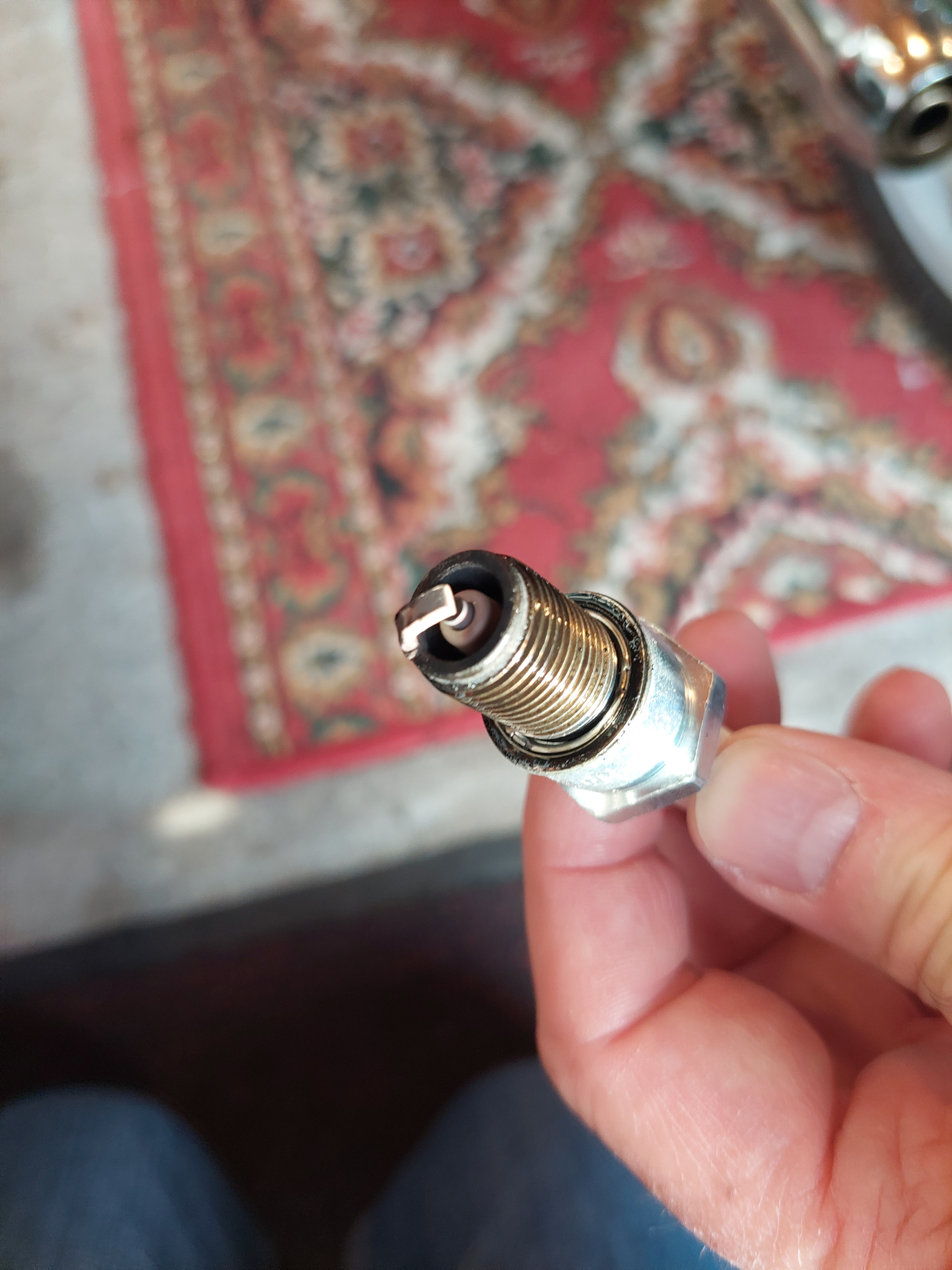

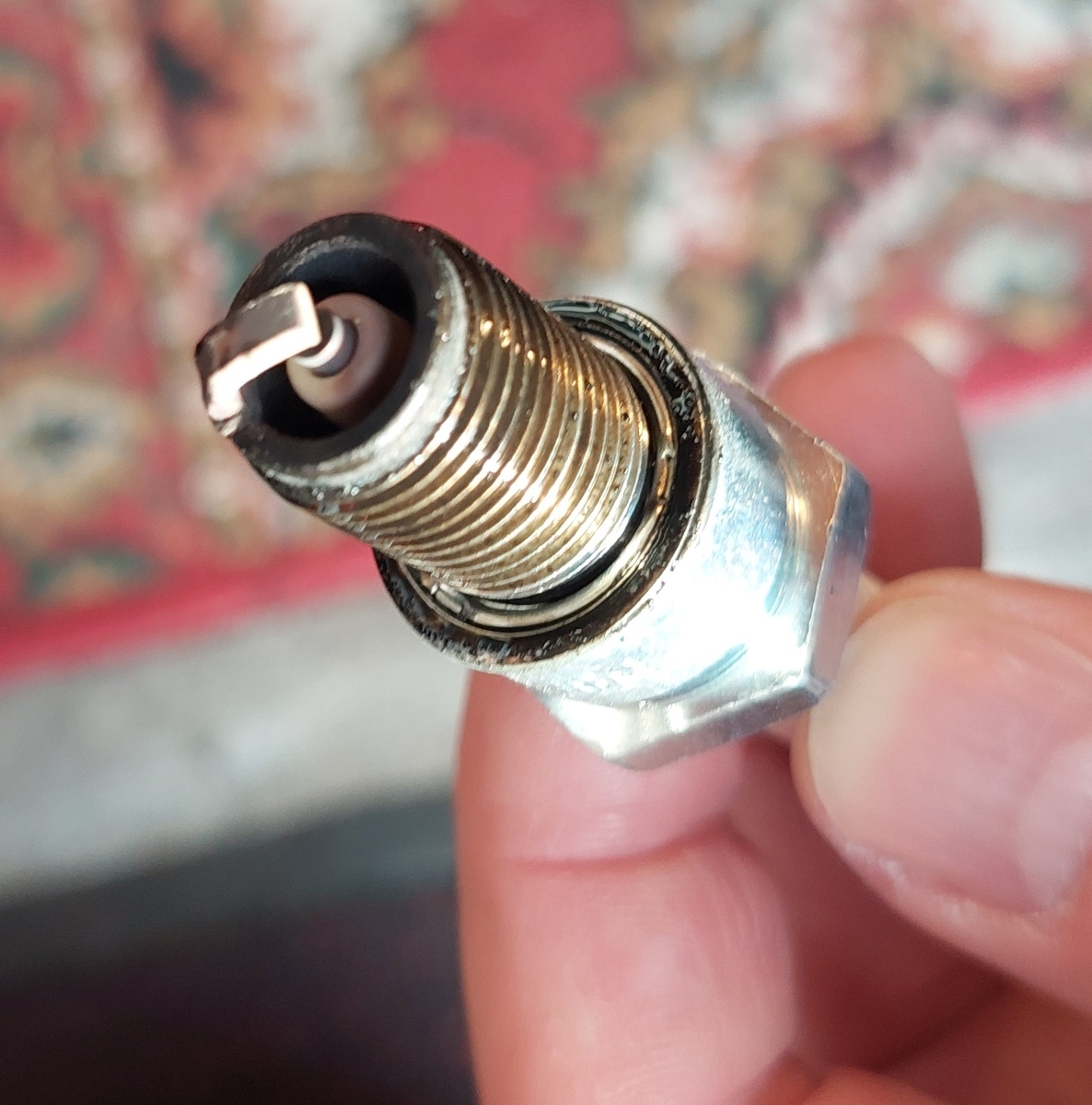

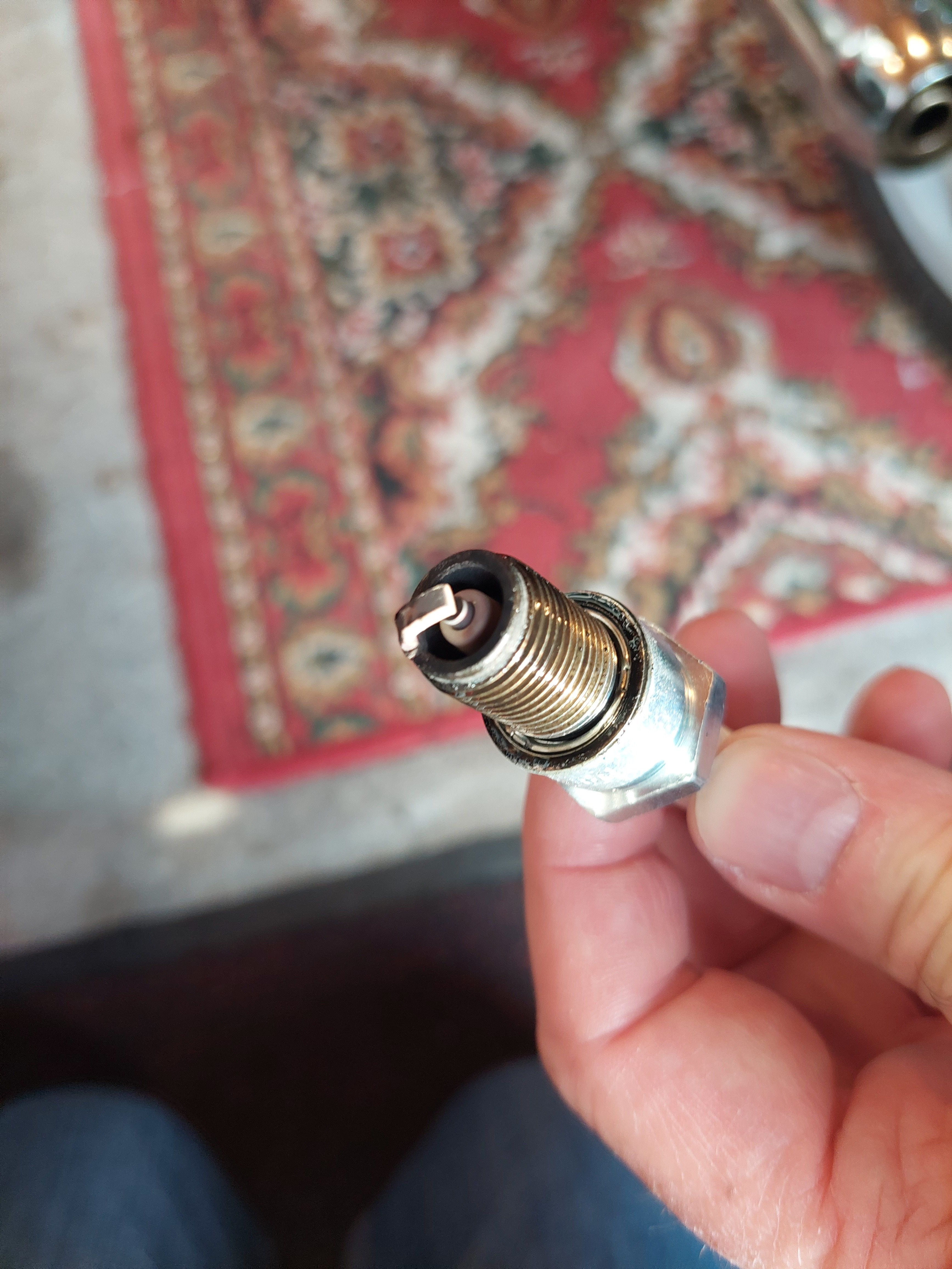

Das Kerzenbild sieht recht hell aus (siehe Foto). Daher dachte ich, sie könnte etwas fetter eingestellt werden.
