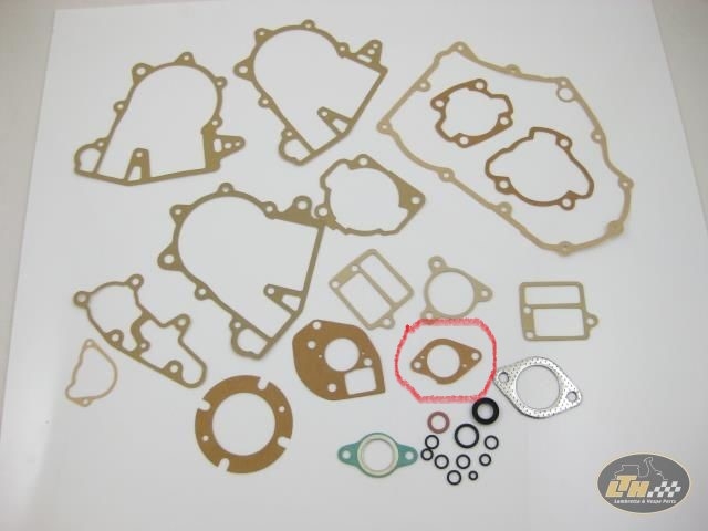

    Hallo Marco, danke für die Antwort. Ich habe vergessen zu erwähnen, dass es sich um eine Automatik- Vespa handelt. Mein Vergaser ist salinoförmig (siehe Bild).
    Ich denke, da gehört auch eine Dichtung drauf, aber welche?
    Gruß Sabine

    ....sollte die rot eingekreiste sein!
    Dichtsatz incl. O-Ringe Vespa PK automatik - Lambretta Teile LTH, 21,90 €
    Dichtsatz incl. O-Ringe Vespa PK automatik in Dichtsatz, Dichtungen, Motor, Vespa Smallframe
    www.lambretta-teile.de

    genau, die ist es

    Ich habe den selben Motor und bei mir ist es die links daneben. Die mit dem eckigen 2. Ausschnitt. Nur liegt die da spiegelverkehrt. Die schwarze Luftfilterunterseite wird damit auch abgedichtet. Dazu nur die 2 Kreuzschrauben lösen und das Gehäuse leicht vorziehen und dann die Dichtung dazwischenschieben. Ich hab es gerade erst abgehabt.

    Ich verwende nicht die eingekreiste, sondern die große braune direkt daneben.

    ebenfalls
