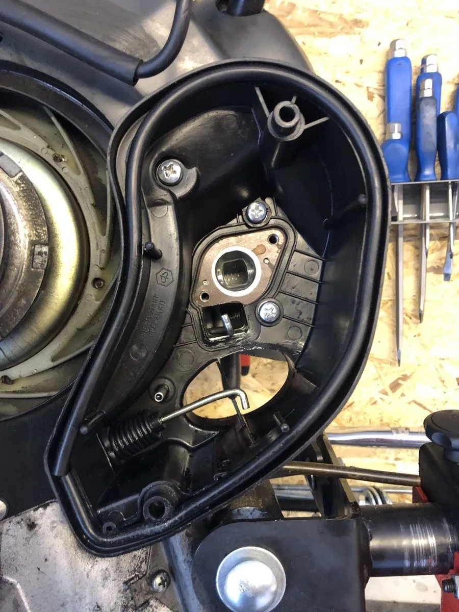

    Hallo, ich habe eine Vespa PK 50 XL 2 (VA52T) und überhole gerade den Vergaser. Sie hat den Dell Orto Vergaser FHBB 16 14.
    Beim Ausbau habe ich festgestellt, dass zwischen Vergaser und Ansaugstutzen keine Dichtung war. Ich finde auch keine, die passt. Hat einer Erfahrung? Ist dort tatsächlich keine Dichtung verbaut? Wenn es eine gibt, hat jemand eine Idee, wo ich die finde?
    Danke

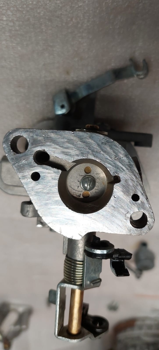

    Hallo Marco, danke für die Antwort. Ich habe vergessen zu erwähnen, dass es sich um eine Automatik- Vespa handelt. Mein Vergaser ist salinoförmig (siehe Bild).
    Ich denke, da gehört auch eine Dichtung drauf, aber welche?
    Gruß Sabine

    Ich habe den selben Motor und bei mir ist es die links daneben. Die mit dem eckigen 2. Ausschnitt. Nur liegt die da spiegelverkehrt. Die schwarze Luftfilterunterseite wird damit auch abgedichtet. Dazu nur die 2 Kreuzschrauben lösen und das Gehäuse leicht vorziehen und dann die Dichtung dazwischenschieben. Ich hab es gerade erst abgehabt.
