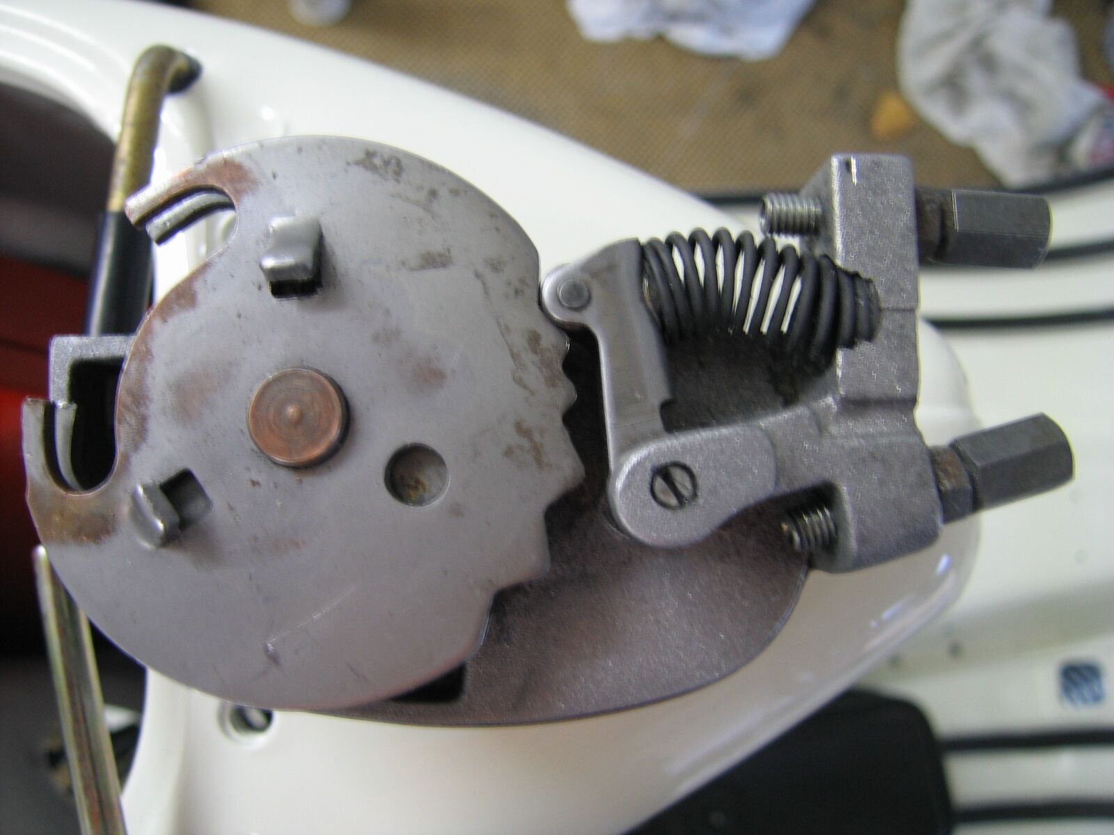

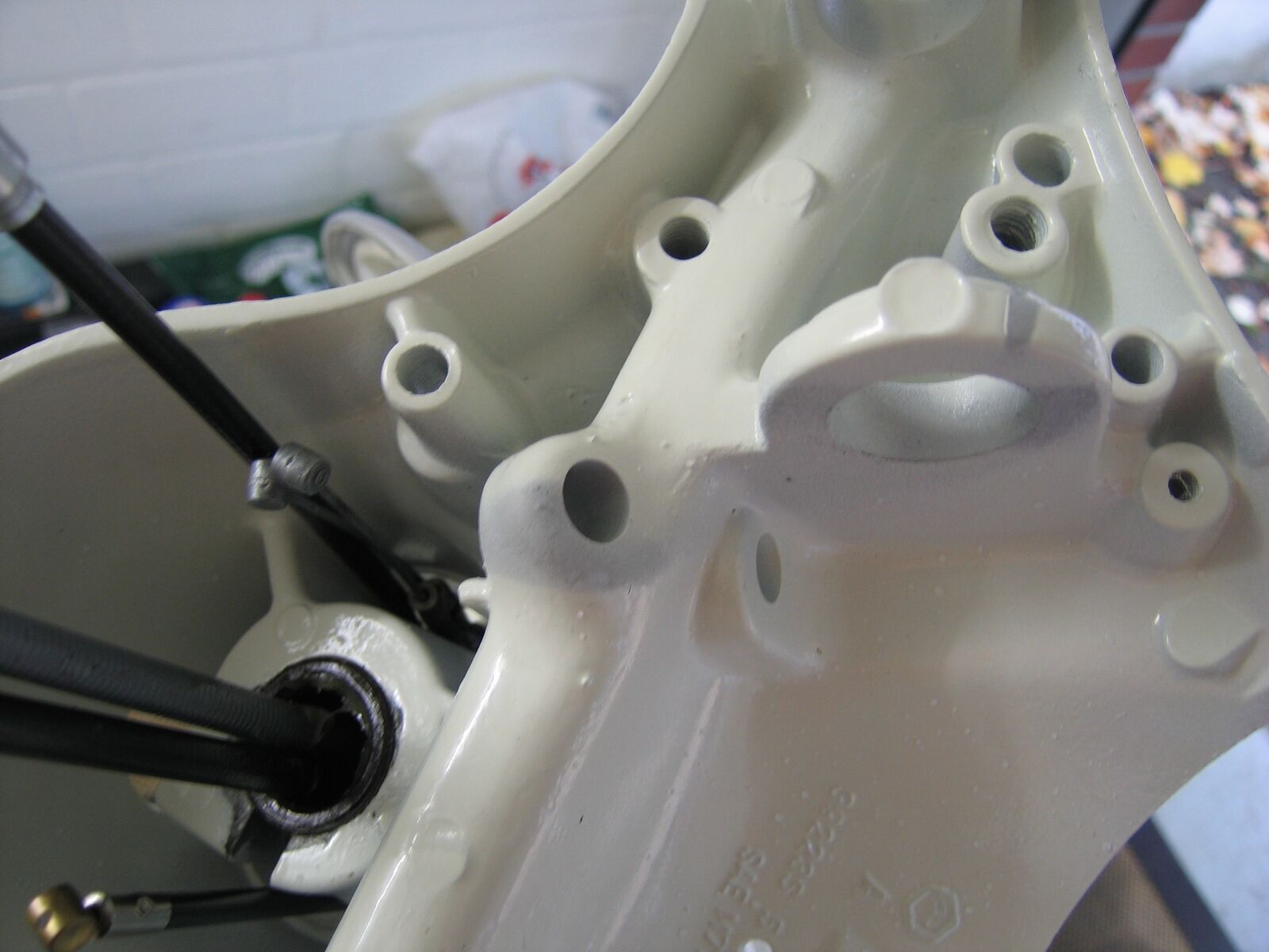

Habe noch mal 2 Bilder angehängt und versucht deine Antwort zur Raste und Wippe nachzuvollziehen bzgl. der Verlegung der Züge.
Bitte korrigier mich wenn ich falsch liege. -

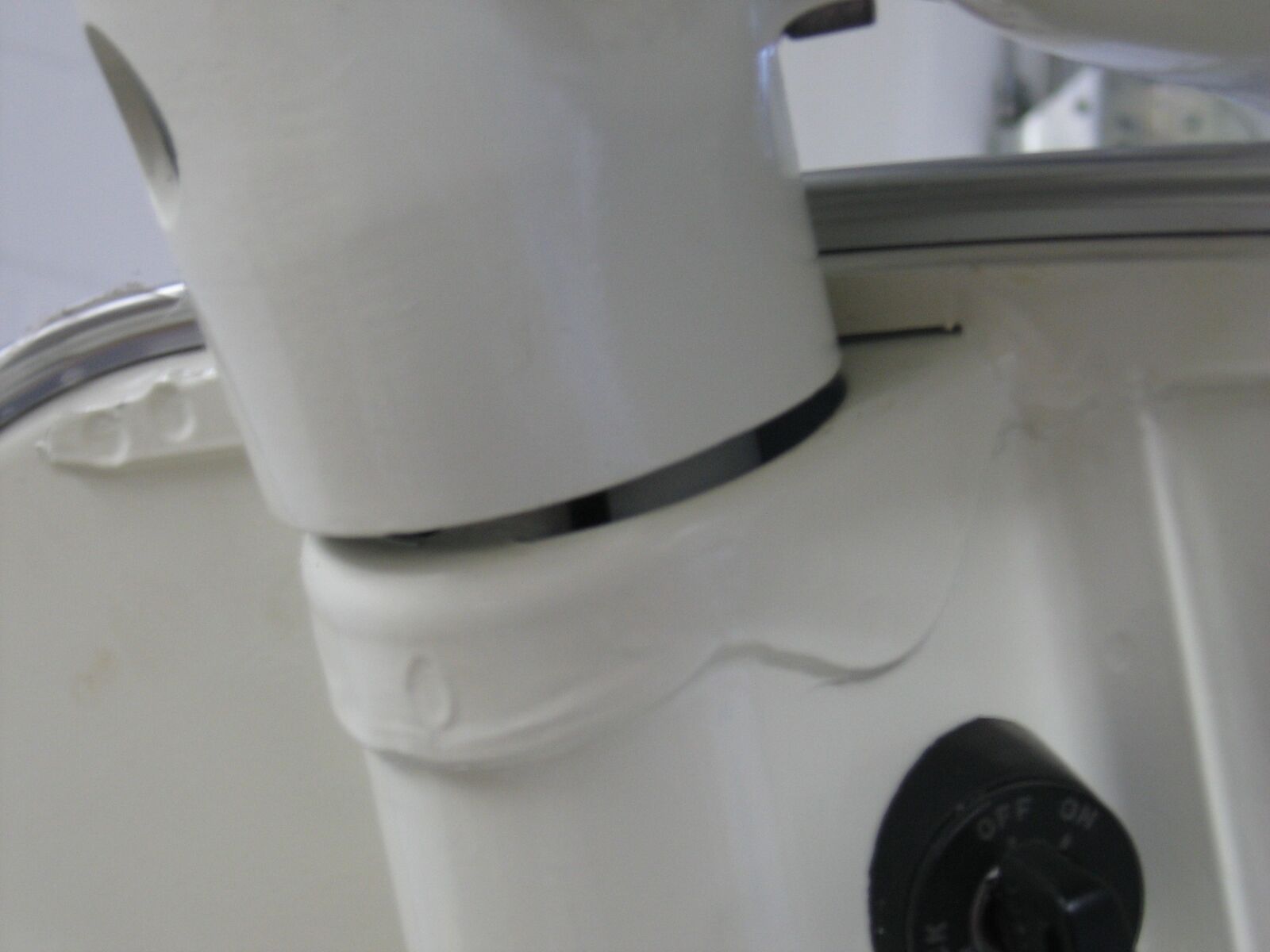

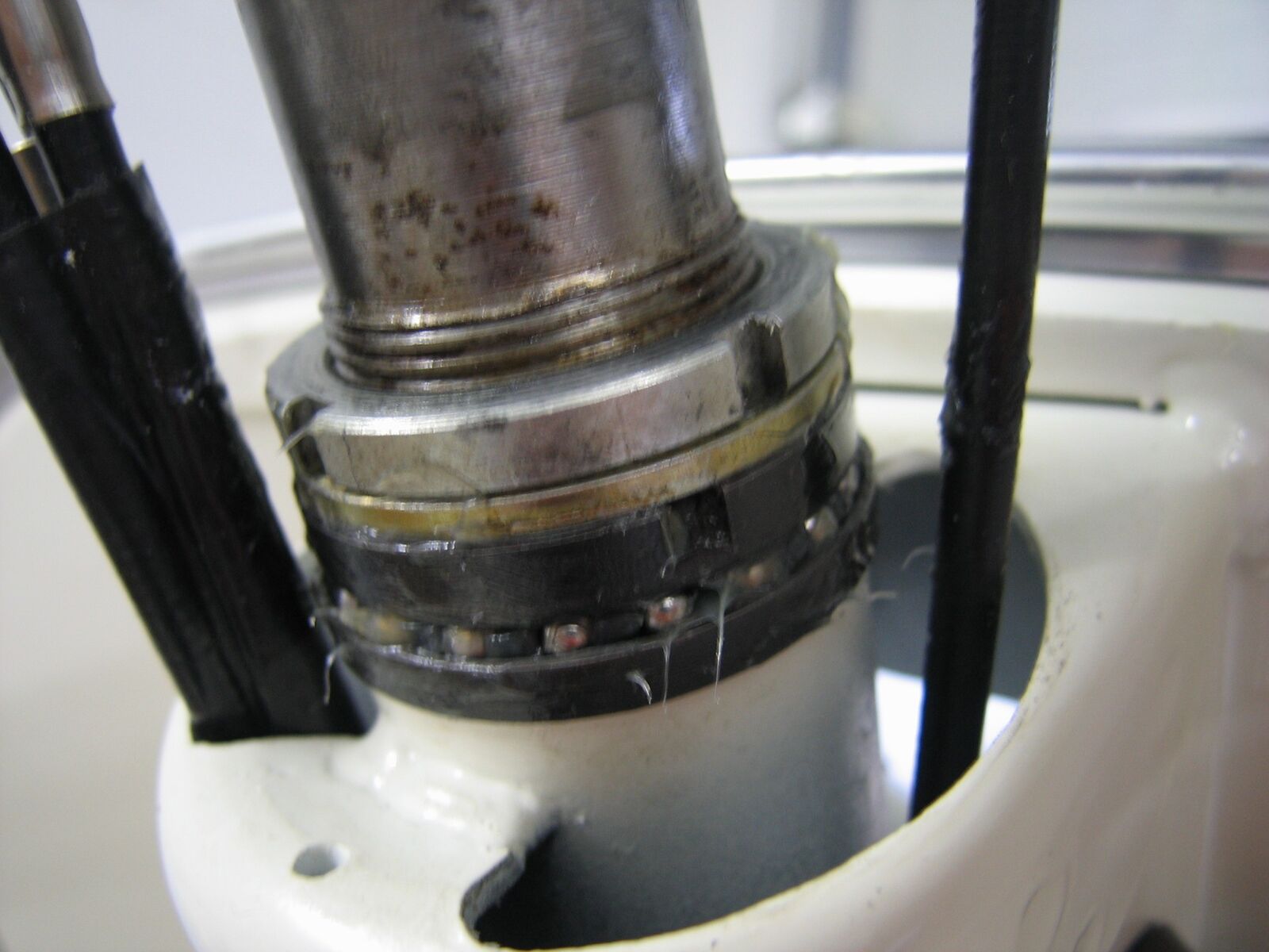

2 Sachen bei denen ich Hilfe brauche:1: Habe heute versucht das Lenkerunterteil zu montieren. Komischerweise sitzt das Teil nicht direkt auf dem Rahmen. Wie ihr am Bild sehen könnt, habe ich einen kleinen Spalt.
Ist das nun normal, oder habe ich beim Montieren des Lenkrohres einen Fehler gemacht? (siehe Bid)2: Kann mir jemand sagen, wie ich die Schaltraste (siehe Bild) einzustellen habe damit ich im Leerlauf bin. Und welchen Zug ich links oder rechts an der Schaltraste zu befestigen habe und oben am Schalthebel?
