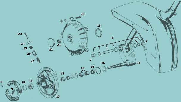

    Hier ist mal ein Bildschnitt von der Px gabel
    da kannst du mal vergleichen was du alles braucht für die Bremse zu machen
    vieleicht hast du was irgendwas vergessen noch einzubauen oder hatte einen Denkfehler beim Einbau.
    Weil von der ferne kann man das Problem nicht genau deuten
    Vergleich mal vieleicht kleine Sache große Wirkung
    gruß Peter
    hier die nummern von den einzelnen teilen
    GABEL PX
    6 Schwingenbolzenlager
    7 Schwingenbolzenlager
    8 Federklammer Bremsbacken
    9 Bremsbackenfeder
    10 Seegering
    11 Nabenlager
    12 Nadelkäfig in Bremsnabe
    13 Nadelkäfig in Bremsgrundplatte
    14 Simmerring klein
    15 Bremsgrundplatte 16 Beilagscheibe
    17 Schwinge
    18 Simmerring Tachoritzel/Bremsgrundplatte
    19 siehe Tachoritzel
    20 Stehbolzen Bremstrommel
    21 Nabenmutter
    22 Nabendeckel
    23 Schraube
    24 Halteblech
    25 Gummimuffe
    26 Hülse

    Eine Frage zum Bildschnitt, muss ich den Sicherungsring (zwischen Nr. 12 und 13 nach dem Simmering und vor der Distanzscheibe) auch in die Bremstrommel pressen?
    Habe dort überhaupt keine Stelle gesehen, wo er sich festsetzen könnte.
    Und wieviel Fett sollte man eigentlich in den Innenraum* der Bremstrommel geben? (*wo die Tachoschnecke ist)

    der Muss Normal rein wie auf dem Bild Beschrieben.
    zum Thema Fett:
    Reibe den Zahnbereich wo die Tachoschnecke aufliegt leicht mit Fett ein.
    Den Wellenbereich auch Fetten bevor die Trommel drauf kommt.
    Auch nicht zu vergessen wenn du die Trommel und Beläge Unten hast gehe hin Fette die leicht Bremshebelwelle kleiner akt große wirkung Später
    Wenn die Trommel drauf ist ziehe die Mutter nicht extrem an (Nur Handfest) sonst machst du das Lager wieder kaputt beim fahren. dann Sicherungsblech und Splint.
    Und dann machst um dieses Sicherungsblech mit Splint Fett und dann Kappe drauf dann Zieht sich das Fett mit der Zeit beim fahren in die Welle noch weiter rein.
    gruß Peter
