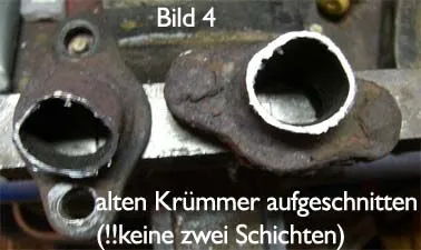

    Und so langsam glaube ich auch dass da erst keine drin war. Mein Finger konnte ich so durchstecken und ich spürte keinen Widerstand/Verengung, allerdings wäre dann die Frage, was dass dann mit dem E-Pass auf sich hat. Der wird ja wohl kaum ohne Drossel ausgestellt sein und ja es ist ein SitoPLUS 100%. Mir bleibt wohl nichts anderes übrig, als das Ding wieder auszubauen und nochmal zu schauen. Nur dachte ich man könnte auf den Bildern was erkennen.
    Ich versteh es wie gesagt einfach nicht..
    Es gibt nur eine Hülse. Wenn eine drin ist, kannst du sie auch nicht übersehen.
    Kann es sein, dass überhaupt gar keine drin ist? Dies wäre allerdings ein bischen seltsam, da es ja eine E-Pass-Nummer gibt. Und diese wird bestimmt net "ohne" Drossel ausgestellt. Hast du vielleicht eine Idee am welchen Ende Sie sitzt? Wie du vielleicht auf den Bildern erkennen konntest, ist meines Erachtens kein Durchmesser-unterschied (an den beiden Enden des neuen Krümmers) zu erkennen, auch habe ich keinerlei Hülse erkennen können.
    Irgendwie seltsam diese Geschichte mit der Hülse.
    Genau das habe ich ja auch zu hauf im Netz gelesen, aber nun schaut euch bitte mal die dokumentierten Bilder von mir an. Desweiteren war im Lieferumfang lediglich die Bedienungsanleitung und ein E-Pass Aufkleber. Kein Hinweis auf die ominöse Reduzierhülse!

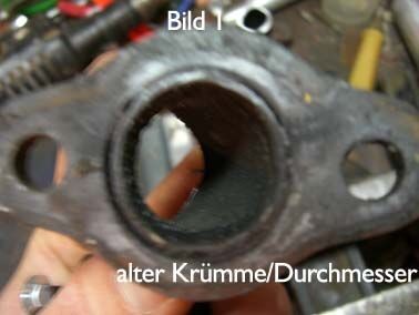

    Bild1 "alter" Auslasskrümmer vom alten/zerosteten SitoPlus

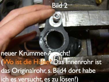

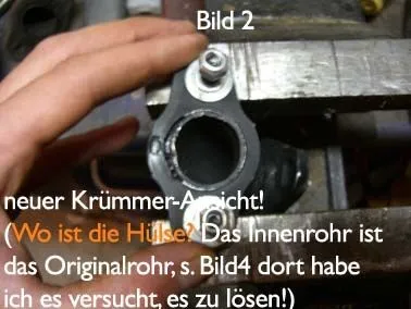

    Bild2 "neuer" Auslasskrümmer vom neuen SitoPlus
    Diese beiden Krümmer weisen denselben Durchmesser vor, nun könnte man auf die Idee kommen, dass im alten vielleicht auch noch die Reduzierhülse sitzt. Aber dazu später mehr via Bild 4

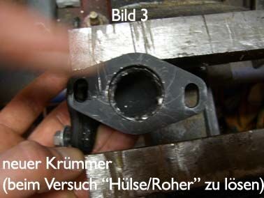

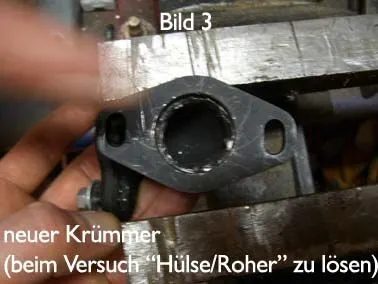

    Bild3 zeigt den bearbeiteten "neuen" Krümmer und wie man vielleicht erkennen kann, hätte sich durch weiteres drauf rumschlagen, das (einzige) Rohr von der angepunkteten Befestigungshalterung gelöst und wäre schrottreif gewesen.

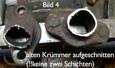

    Bild4 beweist, dass sich gar keine Hülse im alten Krümmer befunden hat, deshalb nicht, weil durch das aufflexen ein zweites Rohr (Hülse) zum Vorschein hätte kommen müssen. Allerdings kann man nur ein Rohr entdecken.
    Ich komm einfach nicht weiter weiter, vielleicht hat ja einer von euch ein Bild von der ausgebauten Reduzierhülse? Oder sagt was zu den gelieferten Bildern!

    Hallo liebe Vespa Gemeinde,
    ich habe heute freudestrahlend meinen SitoPLUS in Empfang genommen. Aus vorherigen recherchieren habe ich von einer "Reduzierhülse oder Drossel" im Krümmer gelesen, nur da war nix. Der Krümmer besitzt einzig allein ein Rohr, an dem jeweils an den Enden die beiden Schraubbefestigungen dran geschweißt sind.
    Desöfteren habe ich gelesen, dass man nur mit einem etwas größeren Schraubenzieher ein bischen rumwackeln muss, damit sich die Reduzierhülse von den Schweißpunkten lösen soll, aber wo nix is kann auch nix wech gemacht werden. Selbst nach einigen Hammerschlägen mit einem spitzen Schraubenzieher konnte ich nur ein Stück vom Rohr lösen, mehr aber nicht!!!
    Vielleicht kann mir mal einer schildern, wie er/sie diese "Drossel" rausbekommen hat, oder gibt es Krümmer an dem erst gar keine drin ist? Wobei mich das wundern würde, da er neu und mit E Zulassung geliefert wurde.
