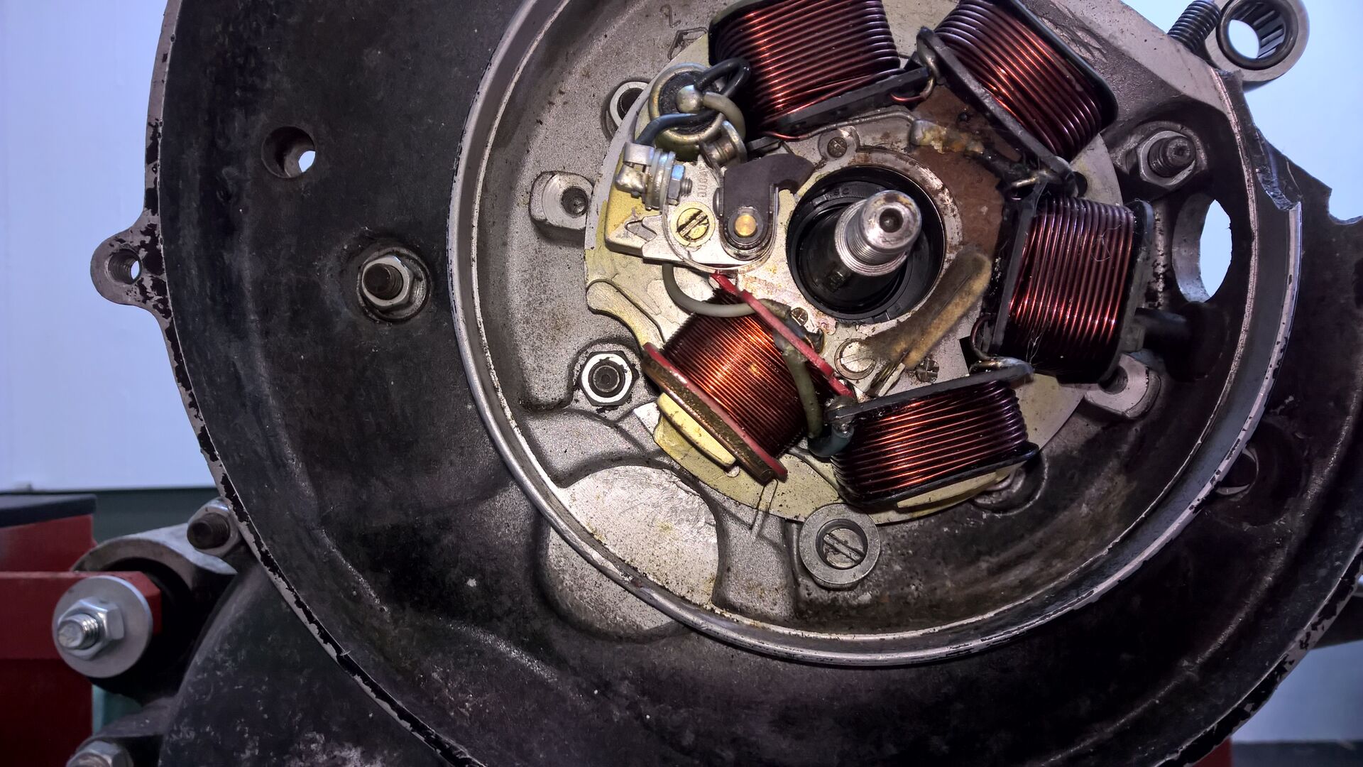

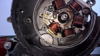

Bei meiner 50 Spezial V5B3T mit ursprünglich 4 Blinkern ist ein PK-Motor V5X1M verbaut. Nun werde ich bei der Restauration die Blinker weglassen. Was für einen Kabelbaum benötige ich denn jetzt für den Wiederaufbau? (Antwort gerne mit Link in einen der einschlägigen Shops.)
Da ich bei den verbauten Teilen nie weiß, wer der Spender war, anbei ein Bild der zurzeit verbauten Zündung. Ist die aus der Spezial oder die des PK-Motors?

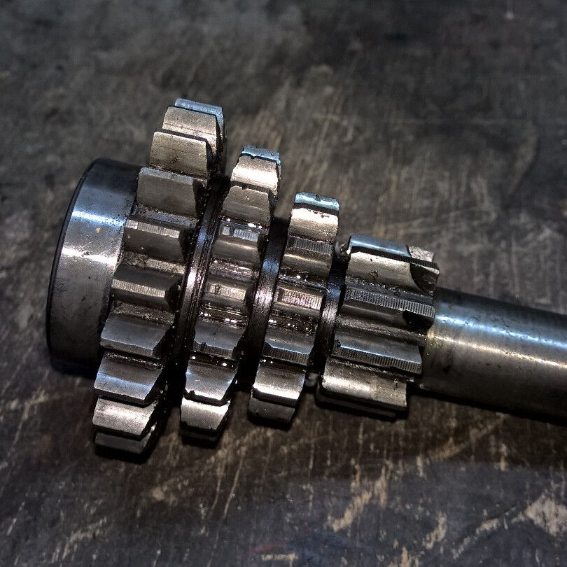

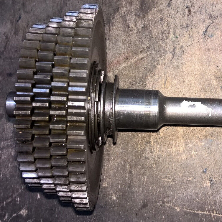

Nebenwelle:
Hier sehen die einzelnen Zahnräder meiner Meinung nach stark beansprucht aus. Neben einer schönen Spur, die sich am zweiten Rad über mehrere Zähne zieht, sehen eigentlich alle etwas angegriffen aus. ist dieses regelmäßige Muster normal, oder ein normales Abnutzungsbild. Austausch?

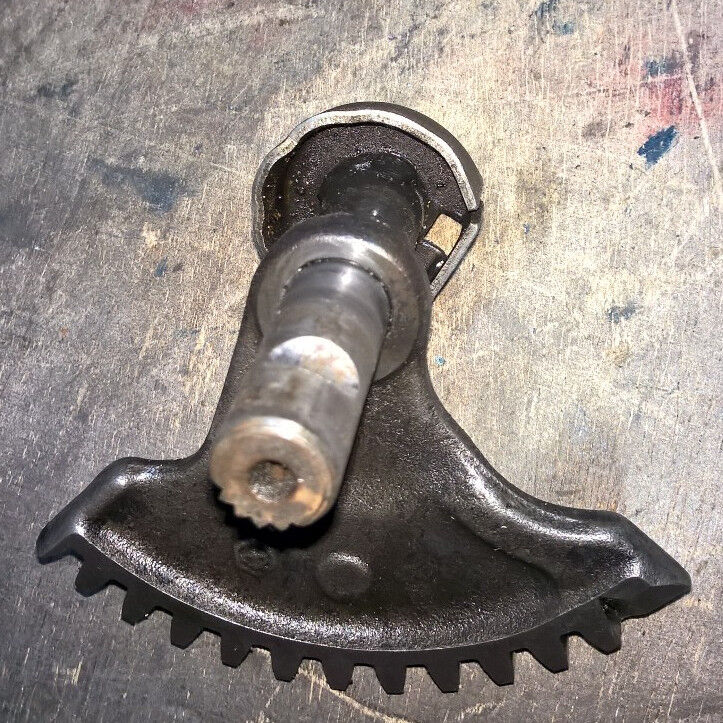

Kickstarter:
Die Zähne der Kickstarterwelle sehen noch gut aus. Aber sind die Dellen an der Manschette normal? Oder hat sich da ein Vorbesitzer mit dem Hammer ausgetobt? Und, so oder so, kann ich die so weiterverwenden?

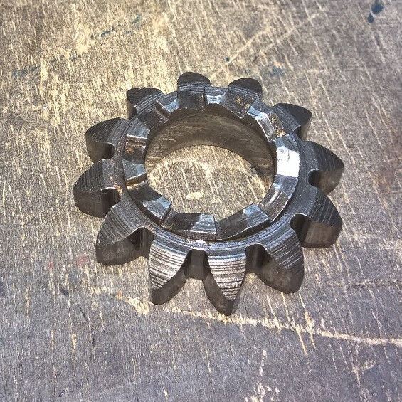

Ganz anders zeigen sich die Zähne des Kickstarterritzels. Normaler Verschleiß, nehme ich an. Austauschen oder weiter verwenden?

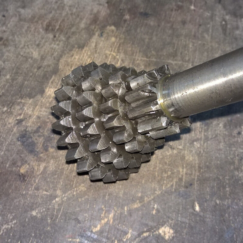

Gangräder:
Auch wenn die Zähne an sich an den Flanken alle recht ordentlich aussehen, zeigt sich an den Spitzen auch dieses Streifenmuster. Ist das normal?

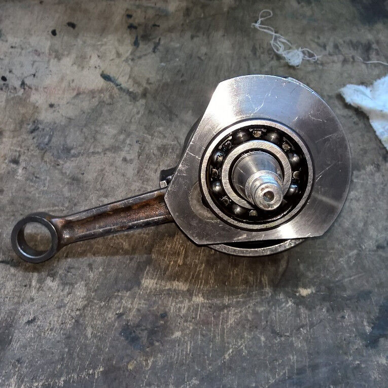

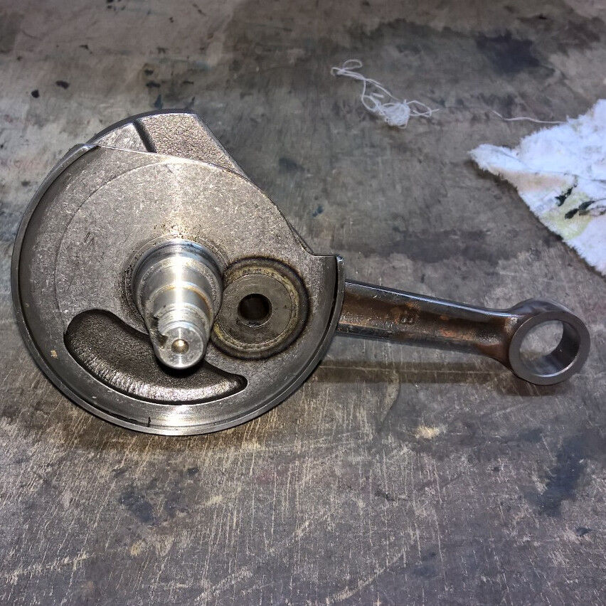

Und die Welle sieht so aus:
Ist das noch die Standard-Kurbelwelle der 50er-PK-Motoren? Ich fürchte ja, oder?Ich danke Euch.

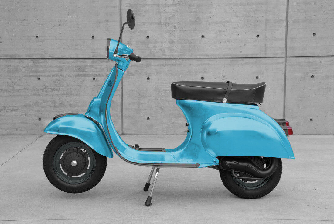

Ok, habe mal was gebastelt. Anbei eine Zip-Datei, in der eine Gimp-Datei (Endung .xcf) enthalten ist. Wer Gimp bereits installiert hat, kann damit direkt loslegen und den Roller nach Wunsch einfärben. Wer Gimp noch nicht hat, findet es hier.
Ich habe alle relevanten Teile als Ebenengruppen und in diesen Gruppen wiederum Einzelkomponenten als eigene Ebenen angelegt. Über die Einfärbe-Funktion können die dann in der Wunschfarbe dargestellt werden kann. Wer Fragen dazu hat, einfach raus damit.
Ich hoffe, das hilft dem ein oder anderen hier. Ich zumindest bin auf der Suche nach meiner Wunschfarbe ein gutes Stück weiter.Hinweis: Die Grundlage für das Bild war nicht ein Bild meines Rollers. Es zeigt ein Show-Fahrzeug von Polini.
Und, weil es so schön ist, hier ein paar Ergebnisse. (Keines davon mein Favorit!)
Vielleicht mache ich noch mal eine Version für matte Farben. Die (goldene) Basis ist doch sehr shiny.EDIT: Ein paar Fehler in der Gimp-Datei entfernt (9 vorherige Downloads betroffen).
