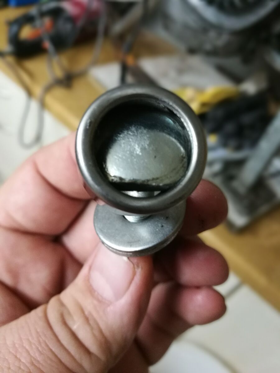

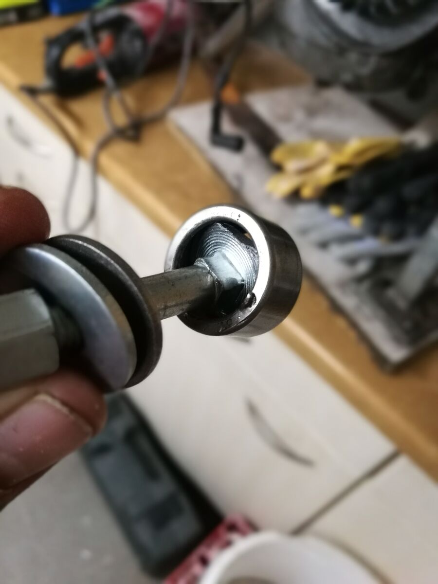

    geht noch einfacher mit einer Schloss Schraube
    einfach 2 Flächen anschleifen,
    dann den Käfig raus und Schraube in den restlichen LagerRing eintauchen, eine passende Nuss die muss grösser sein als das Lager über die Schaube, dicke Unterlegscheibe drüber und oben ne Mutter drauf dann nur noch den Motor etwas erwärmen und dann mit der Mutter rausziehen , fertig ! dauert keine 10min
    fertig !
    Versteh ich nicht so richtig. Hast Du davon zufällig ein Foto?
    Und unter Schlossschraube verstehen wir dasselbe? Für mich ist das eine Schraube mit Linsenkopf, unter der sich noch ein quadratischer Bereich befindet, um die Schraube am Drehen zu hindern (s.Foto). Für Dich auch? Wie soll die mir beim Ausbauen des Lagers aus dem Sacklock helfen?

    Bidde :

    Ah, nun wird es verständlicher. Der Käfig ist der mitlaufende Ring, in dem die Nadeln rotieren, oder? Bekomme ich den und die Nadeln denn so einfach raus? Oder mit Gewalt?
    Und hast Du zufällig das Maß für die Schraube? (Meine Werkstatt ist 80 km entfernt, ich kann also nicht mal eben schnell nachmessen.)

    richtig , der Innenteil des Lagers lässt sich leicht entfernen ,Länge 45mm und 8mm metrisch , der Pilzkopf oben hat den Durchmesser von 18mm (glaube der Kopf ist genormt wenn ich.mich nicht irre)

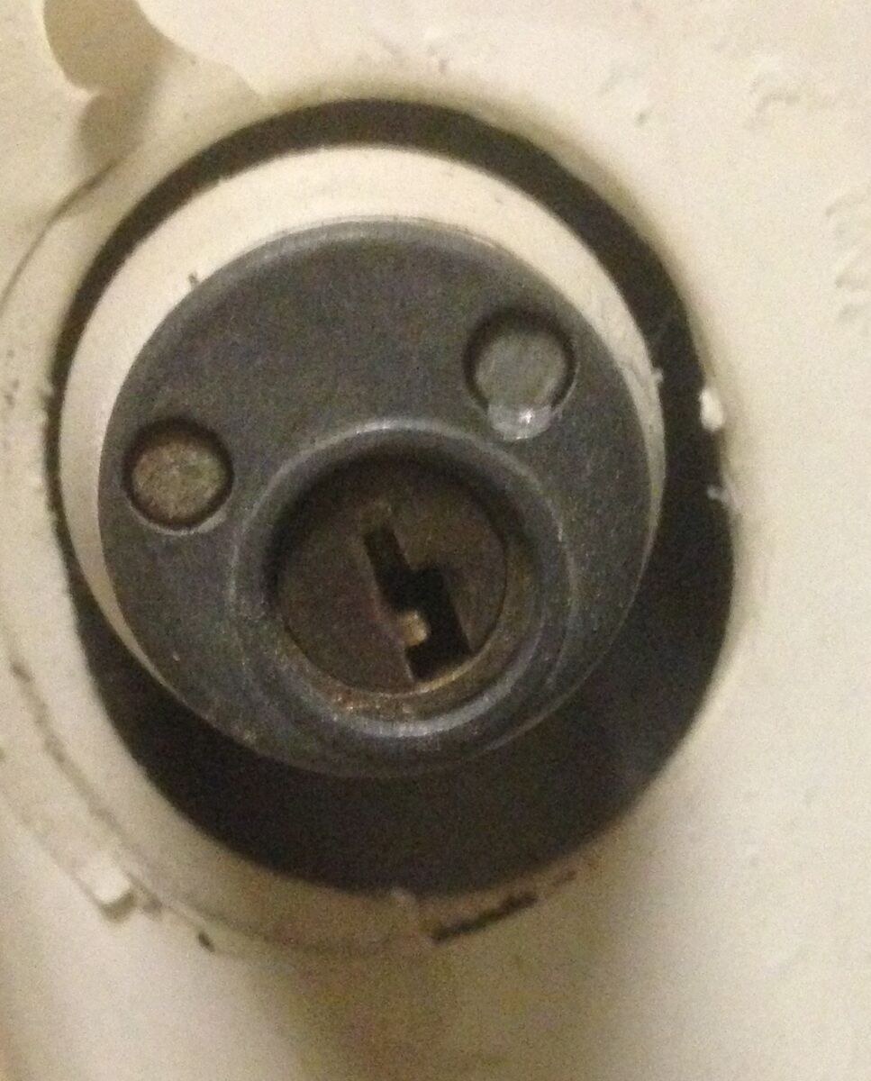

    Servus zusammen,
    wollte das Schloss meiner Special vorm Glasperlenstrahlen ausbauen.
    Wie bekomm ich das raus ohne auszubohren?
    Hab den Schlüssel
    Hier noch n Foto.
    Dankeschön

    Bin mir nicht sicher. Aber Probier mal mit auf entsperrposition heraus ziehen.

    Habs versucht.
    Rührt sich nix..

    Das runde Metallteil oben drauf ist mit den beiden Klemmnägeln fest. Das mußt du vorsichtig abhebeln. Dann kannst du das Schloß rausnehmen. Das Metallteil verhindert das die das Schloß jedes mal wenn du es schließt rausspringt.

    Hat funktioniert!
