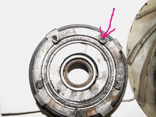

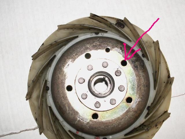

Du mußt die fünf Bolzen auf der Lüfterinnenseite ( die vernietet sind vorsichtig aufbohren ) Versuch erst mal mit einem ca 3mm Bohrer die Mitte von dem Bolzen zu treffen , dann bohrst du vor und mit einem 6mm Bohrer hinterher . Aber wirklich mit gefühl , damit du die Löcher vom Lüfterrad nicht vermurkst .
Hast du denn schon ein neues Teil ?

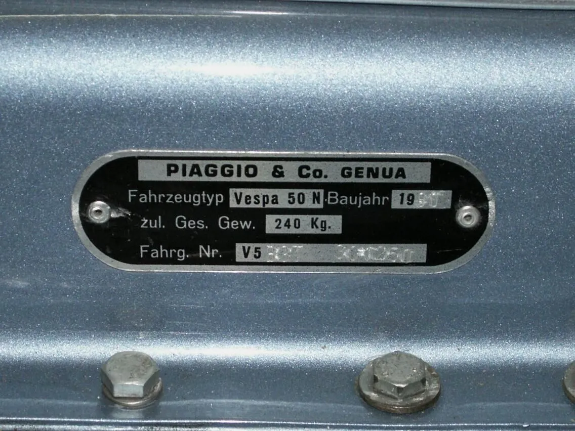

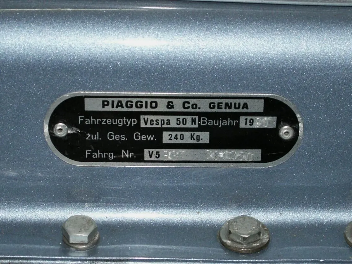

Soweit ich es weis ist die Bezeichnung ( Ba 1M ) der Motortyp und nicht der Fahrzeugtyp

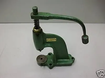

Aber um mal wieder zum Thema zurückzukommen. Ich würd echt gern mal die passende Zange oder Werkzeug zum Pressen sehen.
Ich kann mir nicht vorstellen, dass da früher die "faulen" Italiener sich hingesetzt haben und jede Niete plattgehämmert haben.
Eine Handhebelpresse . Must nur sehen , das der Abstand bis zur inneren Leiste reicht .
