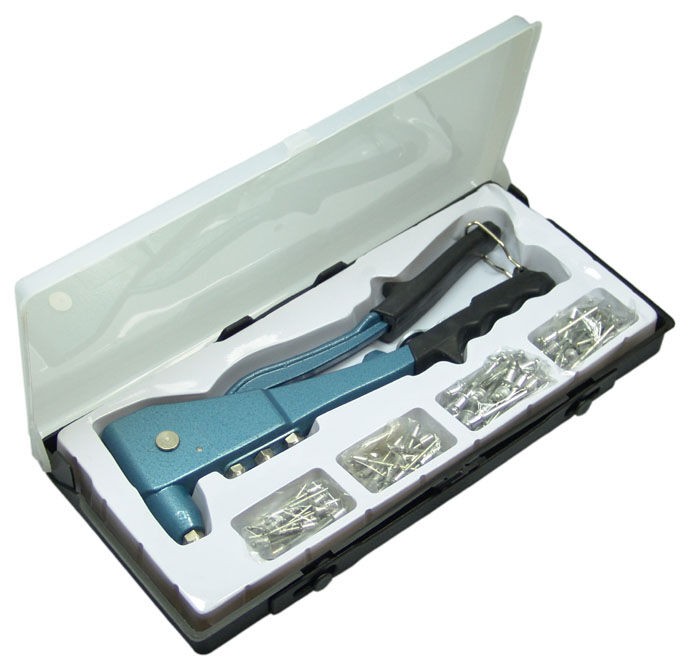

    Welche Zange oder welches Werkzeug braucht man um die Nieten auf folgendem Bild zu quetschen?
    [Blockierte Grafik: http://vespaonline.sip-scootershop.com/wwimages/875193c5-aa55-48bf-97dd-6b5f24551de1.jpg]
    ESC # 582
    • November 28, 2008 at 17:26
    Sind da innen Gewinde drin ? kann man schlecht erkennen oder sind die nur hol ? dann werden sie nur geklopft mit einen Dorn !
    Rechts im Bild sind normale Popnieten kostet ca 15 .-

    Gemeint sind natürlich die auf dem Bild links liegenden Nieten, die 1. nicht hohl und 2. eben nicht mit der abgebildeten Zange zum montieren sind.
    ESC # 582
    • November 28, 2008 at 17:37
    Dann sind das Stauchnieten diese werden durch einen passenden Bolzen oben und unten durch gleichmäßigen druck zusammen gepresst . Meißt ist der obere Teil des Bolzens mit einer Wölbung versehen so dass die Niete eine Schöne Optik bekommt beim pressen ...
    Aber wo sowas zu bekommen ist , muß ich erstmal suchen ... sorry

    Auf dem Bild rechts mit einer Blindniet ( popniet ) Zange.
    Für die anderen brauchst Nietenzieher und Kopfmacher ( versteht nur einer der BGJ metall gemacht hat oder 1982 seine Maschinenschlosselehre beendet .)
    Aber ich hab es auch auf diese Art gemacht.
    Links ist es schon etwas fummeliger . Du musst den Aluniet von oben ( weil , wenn du es anders herum machst zuviel Material in der Leiste hochsteht und du dann die Gummileiste schwerer oder evtl gar nicht einziehen kannst ) durch die Trittleiste stecken und natürlich durchs Bodenblech . Am besten fixierst du die Leiste mit einer Leimzwinge am Bodenblech ( würde vorher noch die Leiste richtig anpassen , an das Bodenblech , damit sie nacher nicht absteht ) Du musst die Niete evtl so kürzen , das nur noch ca. 4 mm rausschauen . So jetzt drückst du von der Leistenseite her mit einem z.b. dicken Imbus auf den Nietkopf und dängelst vorsichtig das Nietende auf der anderen Seite platt . Kleb dir um das Nietloch Kreppband oder so , falls du mal daneben haust .
    Die Popnieten sind für die Endkappen , also erst Endkappe auf die Leiste schieben dann Nieten annieten ( und natürlich vorher die Gummileisten einziehen )
