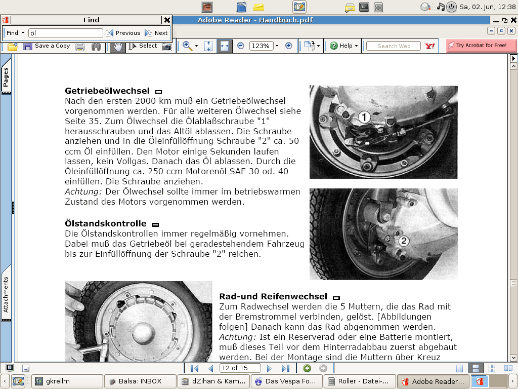

    Wo gibt Piaggio das vor?
    In meinem Handbuch steht: "250ccm Motorenöl SAE30 od. 40 einfüllen"
