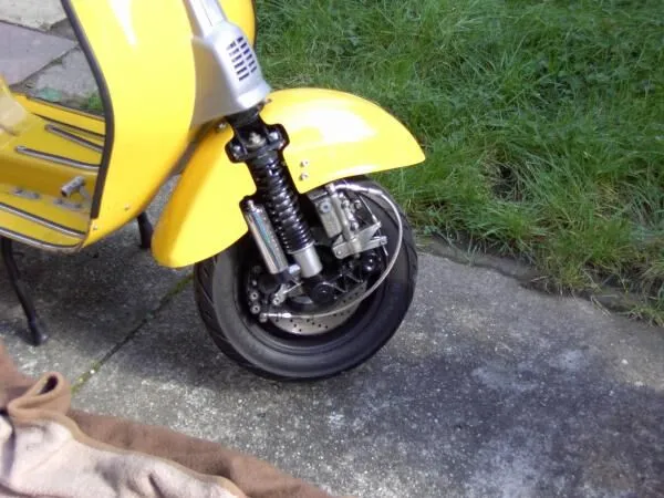

    bin gerade dabei, sowas zu machen. Der Kotflügel passt leider nicht so einfach Plug n´Play, das löst jeder dann auf seine Art, je nach dem wieviel er bereit ist zu flexen :D
    Hab mal ausm GSF dreist n Pic geklaut, hoffe trete damit niemandem aufn Schlips....

    geflext werden muss nichts, siehe hier:
    [Blockierte Grafik: http://www.vespaservizio.de/v50elestart01_1.jpg]
    [Blockierte Grafik: http://www.vespaservizio.de/v50elestart01_4.jpg]
    ist auch ne PK-Gabel drin
    ich bezweifel nun aber einfach mal dass der Kotflügen zur PK passt, schätze er wirkt dann etwas zu klein für das ganze

    • June 3, 2007 at 22:06
    Wieviel Versatz hast du da jetzt im Endeffekt? Weil mittig lässt er sich ja ohne Arbeit definitiv nicht montieren, siehe Bild.

    • June 16, 2007 at 18:49
    hab nicht ich gemacht - habe die Karre schon so gekauft
    Versatz liegt bei ~5mm, fällt wirklich nur bei genauem hinschauen auf
    meiner Meinung nach eindeutig die elegantere Methode, im Vergleich zum Aufflexen des Kotflügels
    wers ganz exakt haben möchte kann den Kotflügel ja in der Mitte auseinanderschneiden, einen Streifen Blech einschweißen und alles schön verzinnen
    ich bezweifel aber immernoch dass der V50 Kotflügel zum PK Rahmen passt (rein optisch)
