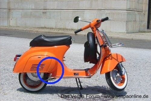

    • April 20, 2009 at 11:29
    Na na, irgend etwas muss in der Nähe des Motors sein, wo die Kabel in den Ramen übergehen. Befindet sich meistens rechts an der Schwinge. Wo kommen denn die Kabel aus dem Ramen ? oder mach mal ein Bild vo der rechten Seite. Da irgendwo muß eine Kabelverbindung sein.
    klaus

  • HaMu7
    1,275
    215
    Heidenheim
    50 Special
    • April 20, 2009 at 11:33
    Ja wie bereits erwähnt gehen die drei Kabel (Grün, Weiß, Rot) die nicht abgezwickt wurden in die Zündspule (oder wie es heißt).
    Die anderen hingen da einfach rum und ich hab keine Ahnung wohin die müssen oder wie das Ding aussieht wo die angeschlossen werden.

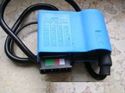

      • 7.52 kB
      • 250 × 175
      • 308

    • April 20, 2009 at 12:21
    ALLES WURDE ABGEZWICKT
    Aber so wie ich dich verstehe gehen die anderen Kabel an das Teil hier oder?

    • April 20, 2009 at 13:11
    Na dann herzlichen Glückwunsch, das Oben ist die Zündgrundplatte, und wenn Du keine große Ahnung hast, wie die ganze Sache zusammengehört, sehe ich zimlich schwarz. Für mich ist das auch ein bisschen weit weg um Dir da weiter zu helfen. Hast Du schon mal daran gedacht, das alles zu verkaufen ? Ich hab bisher schon zwei mal Motorräder aus der Kiste wieder aufgebaut. Das ist ne schöne Herausforderung und frisst richtig Zeit und Geld.
    Was ist mit dem Motor ? Zündkerze ? wenn Vorhanden hängt da was am Kerzenstecker ? Etwa so etwas ? Wo ist der Karton mit den Kleinteilen ?,
    klaus

    • April 20, 2009 at 13:26
    Also verkaufen werd ich die nicht, die hat meinem verstorbenen opa gehört.
    Ja so ein Teil hab ich dran und so ein schalter wie ich gepostet hab auch, aber mehr nicht :(
