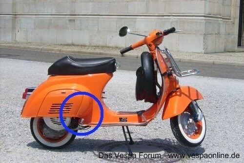

  • Na na, irgend etwas muss in der Nähe des Motors sein, wo die Kabel in den Ramen übergehen. Befindet sich meistens rechts an der Schwinge. Wo kommen denn die Kabel aus dem Ramen ? oder mach mal ein Bild vo der rechten Seite. Da irgendwo muß eine Kabelverbindung sein.
