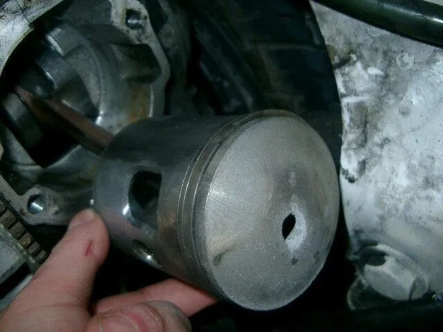

    Hi Profis!
    Ich hoffe von euch Profis kann mir jemand helfen... Habe jetzt innerhalb einer Woche zwei Kolben geschossen ( Loch in Kolben gebrannt) ...
    Nach dem ersten defekten Kolben bekam ich von dem S.I.P - Mitarbeiter die Info, dass ich eine falsche Zündkerze drin hatte! Dann habe ich den neuen Kolben eingebaut, die empfohlene Kerze eingebaut und nach 50 km tat es einen Schlag und Die Karre stand wieder und der neue Kolben hatte wieder ein Loch rein gebrannt!
    Ich habe lauter Standardteile verbaut, kein Tunning bisher....
    Was kann das sein? Bzw. an welchem Rädchen muss gedreht werden, dass der dritte Kolben nicht wieder hops geht ?(
    grüsse Klaus

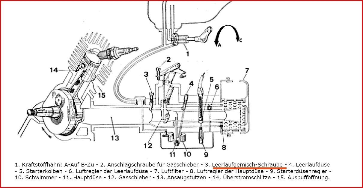

    Noch mal; es gibt keine SCHRAUBE für das Gemisch. Auf dem Bild kannst Du sehen das die Schraube nur Das Standgas beeinflusst. Gegebenenfalls mal den Gaser von einem Profi reinigen lassen, Kanäle durchpusten etc.
    klaus
    Ach ja, die Kerze sollte "Rehbraun" sein.

    Mein Vergaser sieht anders aus.... Ich habe von hinten eine Gemischschraube an der ich die Ölzufuhr regeln kann, anhand der wird auch bei der Abgasuntersuchung der Vergaser eingestellt! Die meinte ich...
    • April 21, 2009 at 13:10
    ja das ist auch nur eine Schemazeichnung, welche die Funktion verdeutlichen soll.
