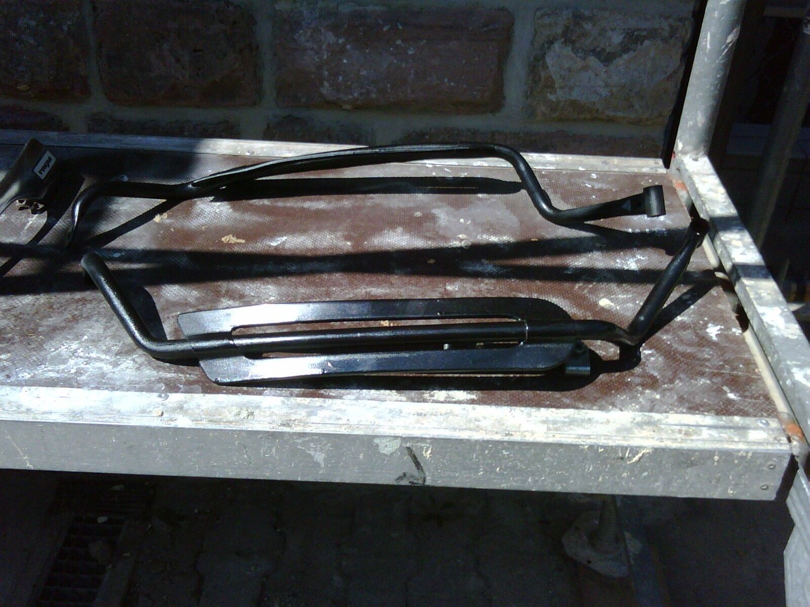

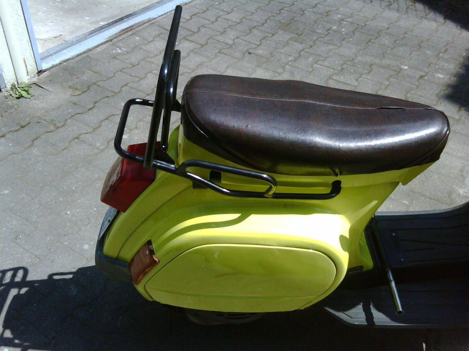

    ich bekomme die Rammschutzleisten rechts und links nicht montiert. Ich habe bereits, wie im ersten Bild nur schwer zu erkennen, die "Fussrasten" montiert. Nun möchte ich die Seitenteile (Rammschutzleisten) nach hinten montieren. Vorne habe ich Sie dazu einfach über die "Fussrasten" geschoben.

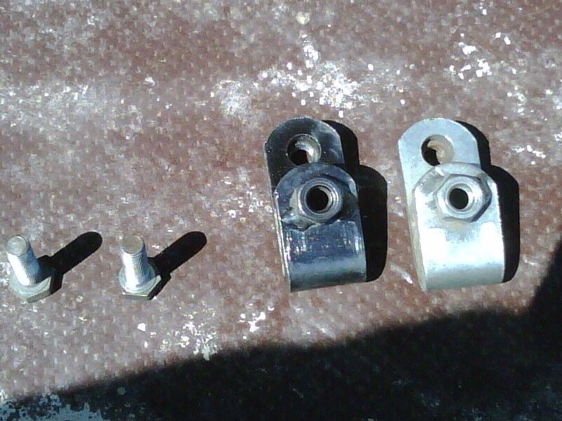

    Hinten weis ich nicht wie ich diese montieren soll. Ich habe zusätzlich die Befestigungsteile auf Bild drei. Genau da ist auch mein großes Problem, ich weis nicht wie genau ich es hinten montiere. Kann mir vielleicht jemand ein Bild senden wie es befestigt wird? Ich will nicht ewig daran herumschrauben und unnötig den Lack beschädigen.
    Danke schonmal für Eure Hilfe!!!

    bei der pk weiss ich es nicht genau, aber könnte sein dass du den plastik "spritzschutz" hinten entfernen musst um die dinger dran zu kriegen

    Kann ich mir nicht vorstellen da die Befestigungslöcher nicht annähernd an die Kunststoffabdeckung kommen. Auch wenn ich den Kunststoff ganz weg lasse kann ich es nicht montieren da ich mit den Halterungen nicht wirklich was anfangen kann:)

    sicher dass die für dein model sind?

    Definitiv nicht für die PK ! Denke für ne PX ????
    LG Maggus
    • April 27, 2009 at 10:35
    Ich denke schon für PK, siehe dieses topic mit bild einer pk, die den sturzbügel montiert hat.
    ich würde mal schätzen, dass die beiden klammern von unten über die kante der backen gesteckt werden (unter den blinkern), dann von der innenseite der backe her mit einer schraube gegen den rahmen drückend fixiert werden. der bügel wird rechts und links mit einer rändelschraube durch das andere loch der klammer fixiert.
    wäre der bügel für px, wäre auch die form und hintere befestigung deutlich anders.

    du musst die klemmen mit der mutter nach außen ca. unter dem blinker ans blech klemmen
    ich empfehl dir aber filz oder schaumstoff zwischen dem blech und klemmen zu tun um den lack zu schonen ;)
    ein bild kann ich dir morgen machen ;)
