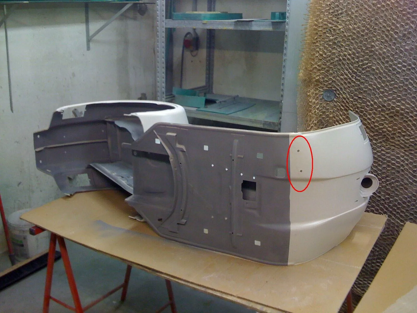

    Fein, alles schön grundiert, Blech macht nen guten Eindruck! Sieht nach sauberer Arbeit aus... hoffentlich ists das auch :D
    Ich seh grad die zwei Löcher über den vorderen Blinkern... hättest zuschweißen sollen :S

    Die beiden Löcher kann man doch ideal nutzen für die Nieten mit den man KEIN RIFFELBLECH sondern schöne Trittleisten anbauen kann. :whistling:

    Trittleisten am Beinschild über den Blinkern? Dort sollte man seine Schuhe beim Fahren lieber nicht haben... :D

    War gestern wieder an der Vespa dran und habe sie weiter zum lackieren vorbereitet.Wenn ich die Delle in der einen Seitenklappe heute fertig gespachtelt bekomme wird sie morgen nochmal mit Nasslack grundiert und nächste Woche dann fertig lackiert.Ich werde eine Sitzbank von einer PK s verbauen da ich den Plastikrahmen einfach nocht schön finde. Hab mich auch dazu entschlossen die Trittleisten doch nicht zu verbauen sondern einen neuen originalen Fußmattensatz zu kaufen, sonst müsste ich alle Löcher verschweißen und anschließend verspachteln.

    ...wegen den trittleisten: da passen wunderbar die leisten von px drauf, musst nur ein bisschen zurecht sägen. die fussmatte geht gar nicht...
    jedenfalls geht das bei der xl2....schau doch mal ob das bei deiner auch geht, wäre schade drum........so in etwa!
