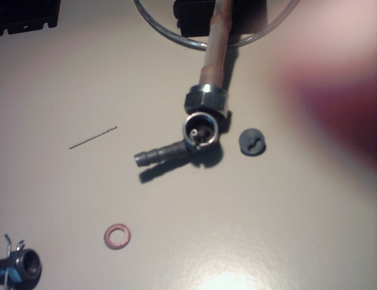

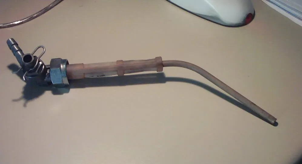

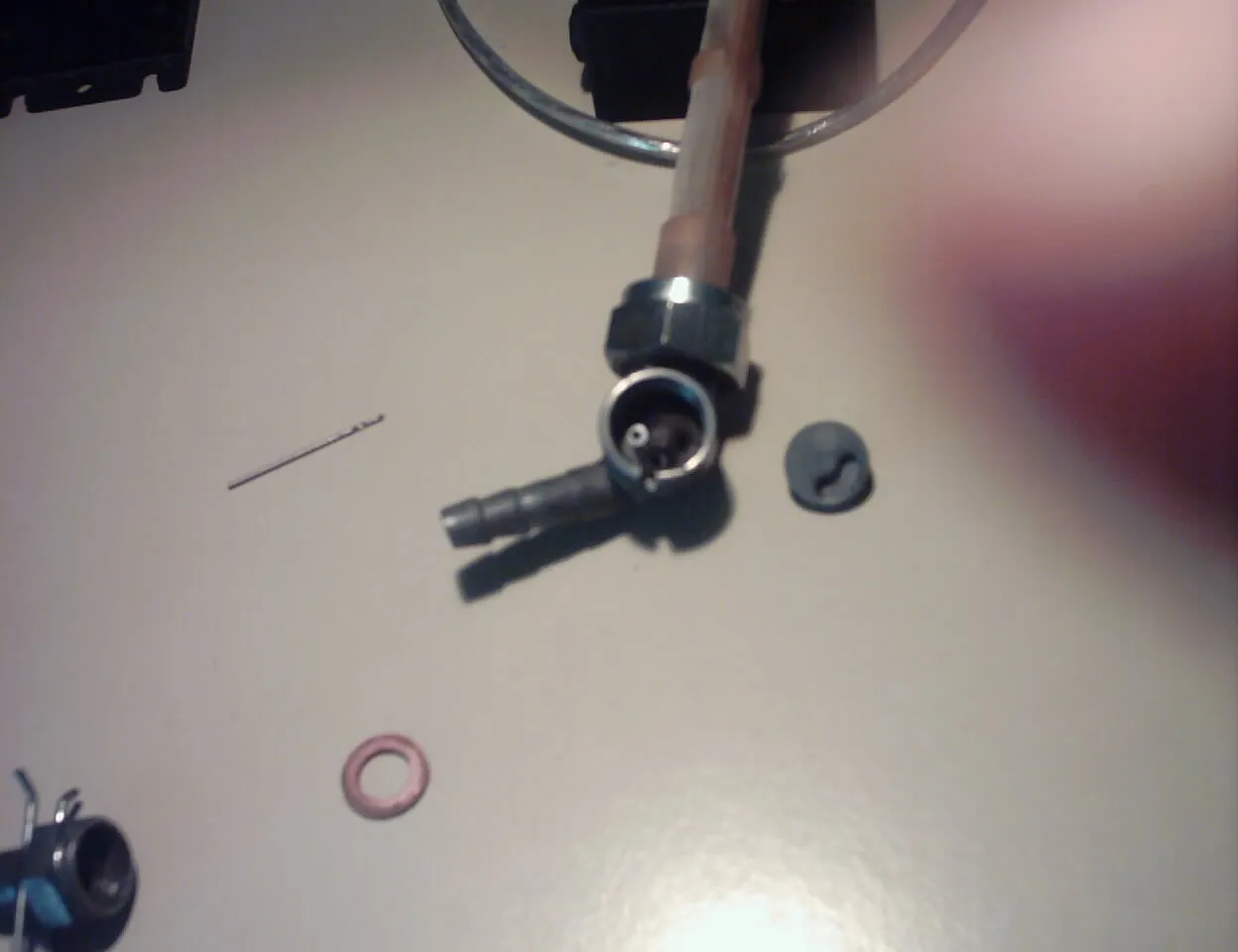

    • June 17, 2007 at 12:27
    allso wenn der Motor nur mit shoke läuft, ist das ein Zeichen für zu wenig Benzin.
    Hast Du vor dem Einbau den neuen Tank gereinigt? Das alles hört sich nach Dreck an.
    Durch den Shoke wird dann der Benzin angesaugt und der Motor läuft. Zu dem langen Rohr am Benzinhahn, das Rohr ist als Überlauf gedacht wenn sich der Benzin im Tank ausdehnt, sonst würde der Benzin durch den Deckel austreten und über den gesamten Roller laufen. Das Rohr ist IMMER offen. Der Benzinhahn schließt nur die Benzinzufuhr welche durch das Sieb im Tank erfolgt.
    MfG klaus
