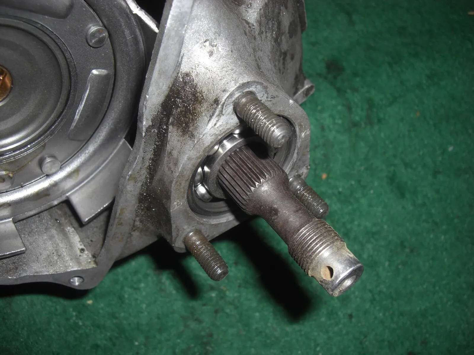

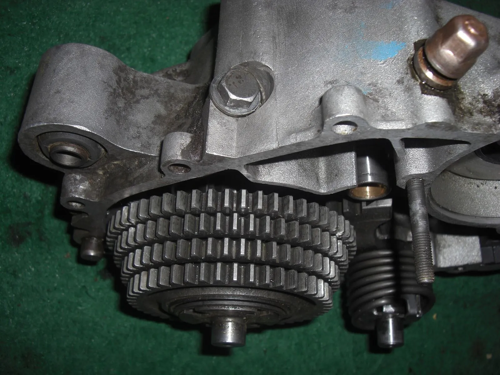

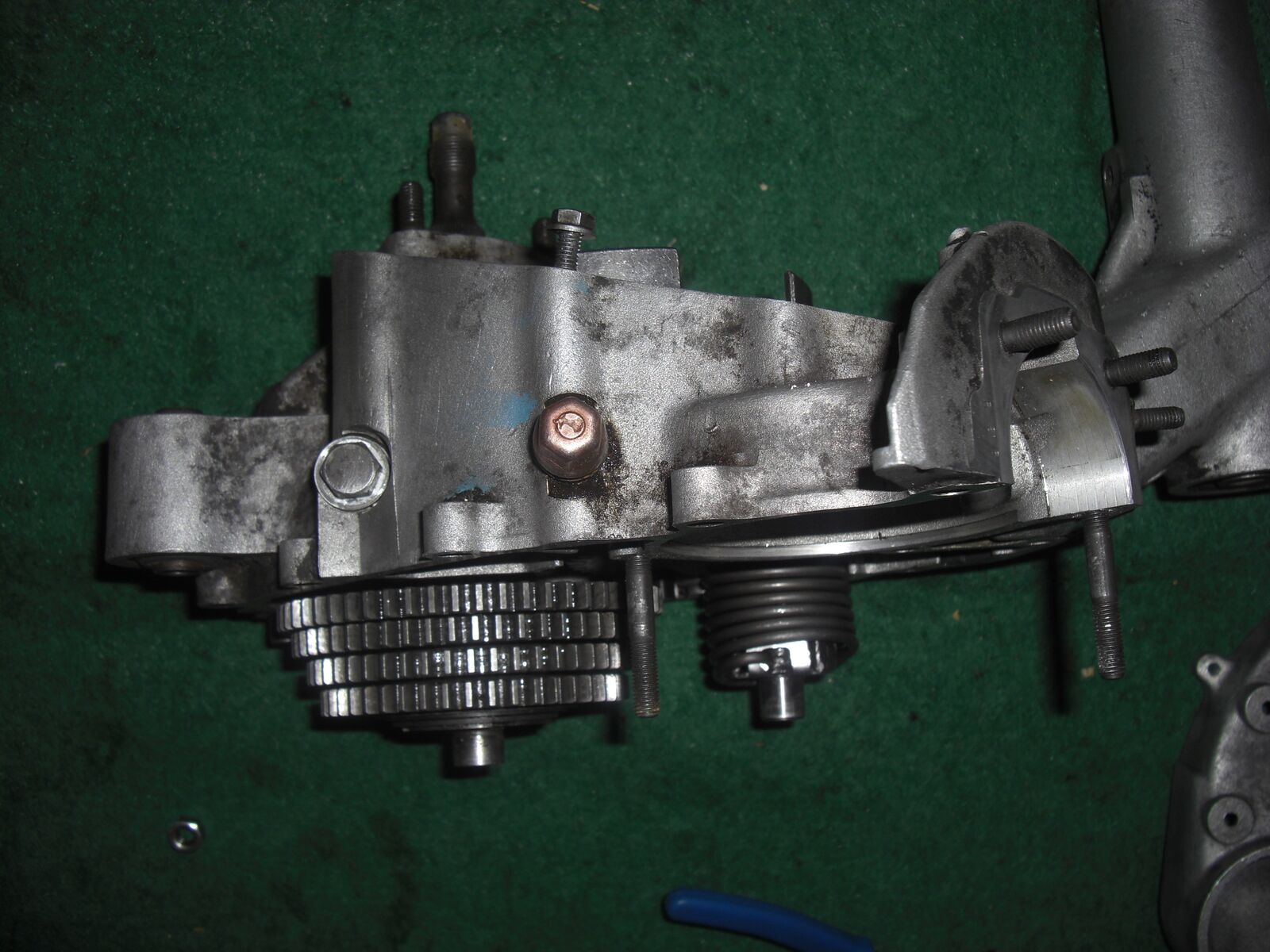

    Hi.
    heute wollte ich meine Motorhälften zusammensetzen aber bin leider dran gescheiteter. Ich vermute dass die Hauptwelle noch nciht bis zum Anschlag montiert ist. Ich hab mal Fotos gemacht! Vielleicht erkennt ihr schon an den Bildern ob sie noch nciht richtig drin ist!
    Sollte sie noch nicht richtig drin sein, dann weiss ich nich was ich machen soll! Hab schon wie ein verrückter draufgekloppt....
    Danke für eure Hilfe

    1.....kontrolliere, ob die Nadeln vom Nadellager im anderen Gehäuse nicht raus gefallen sind.
    2.... versuche beim Zusammenbauen, das Du die Getriebezahnräder etwas drehst.
    • April 30, 2009 at 00:02
    Also wenn es keine Elestart ist muß es eh nochmal auseinander , Du hast das Kicksarter Ritzel mit der Feder vergessen....
    Wenn Du später die Hauptwelle einschlagen möchtest würde ich die Bremsplatte anschrauben , dann kommt das Lager nicht wieder raus beim schlagen, und schön fetten dann sollte es flutschen ...
    Oder haste die Schaltkeile nicht richtig in die Schaltklaue eingführt ..in diese umlaufende Nut ...

    danke für eure bisherigen Antworten aber sieht jemand anhand der fotos ob die welle überhaupt falsch bzw. nicht bis zum Anschlag drin ist?
  • Roman Esco
    58
    24,318
    4,595
    Pontedera
    Lampe Vorne
    Roller-aus-Blech
    • April 30, 2009 at 12:32
    muss weiter rein
    • April 30, 2009 at 12:33
    Schätze, dass sie noch ca. 3-4 mm weiter rein muss - bis die Verzahnung für die Bremstrommel komplett aus dem Lager raus ist und dahinter ein kleiner Absatz sichtbar wird.
