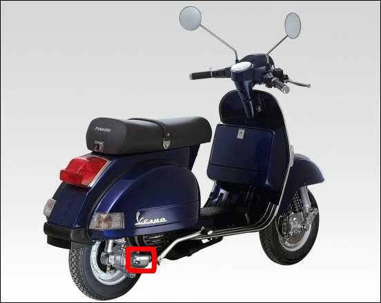

  • ich habe dir das teil eingekreist wo die schaltzüge reinlaufen daran sind stellschrauben faustregel was du bei einer schraube einschraubst muss bei der anderen rausgeschraubt werden

    nee oldie: ich hab meinetwegen ganganzeige auf leerlaufe, dennoch ist er tatsächlich im 1. gang, diese passierte mir mehrmals beim fahren.
    daher hab ich roller ausgemacht u den 1. gang reingelegt....ließ sich schieben. daraus schließe ich ich muss mindestens zwischen 1. und leerlauf neu justieren, werd mich morgen gleich dransetzen ;)

    also du hast unter dem trittblech zwei rendelschrauben ( eigentlich drei wovon die eine für die kupplung ist ), du musst ind den leerlauf schalten und dann kannst du an den beiden schrauben den leerlauf genau justieren fang mit einer umdrehung an und hier gillt auch was bei dr einen reingeschraubt wird muss bei der anderen schraube rausgeschraubt werden !
    Zum vergaser, neben der weißen flügelschraube am vergaser ist eine düse sieht aus wie eine normale messingschraube die drehst du eine viertel umdrehung gegen den urzeigersinn dann wird dein standgas schon passen hast du das gefühl das sie dir dann ausgehen will dann schraub die schraube die direckt auf den vergaser sitzt etwas rein bis sie rund leuft !
