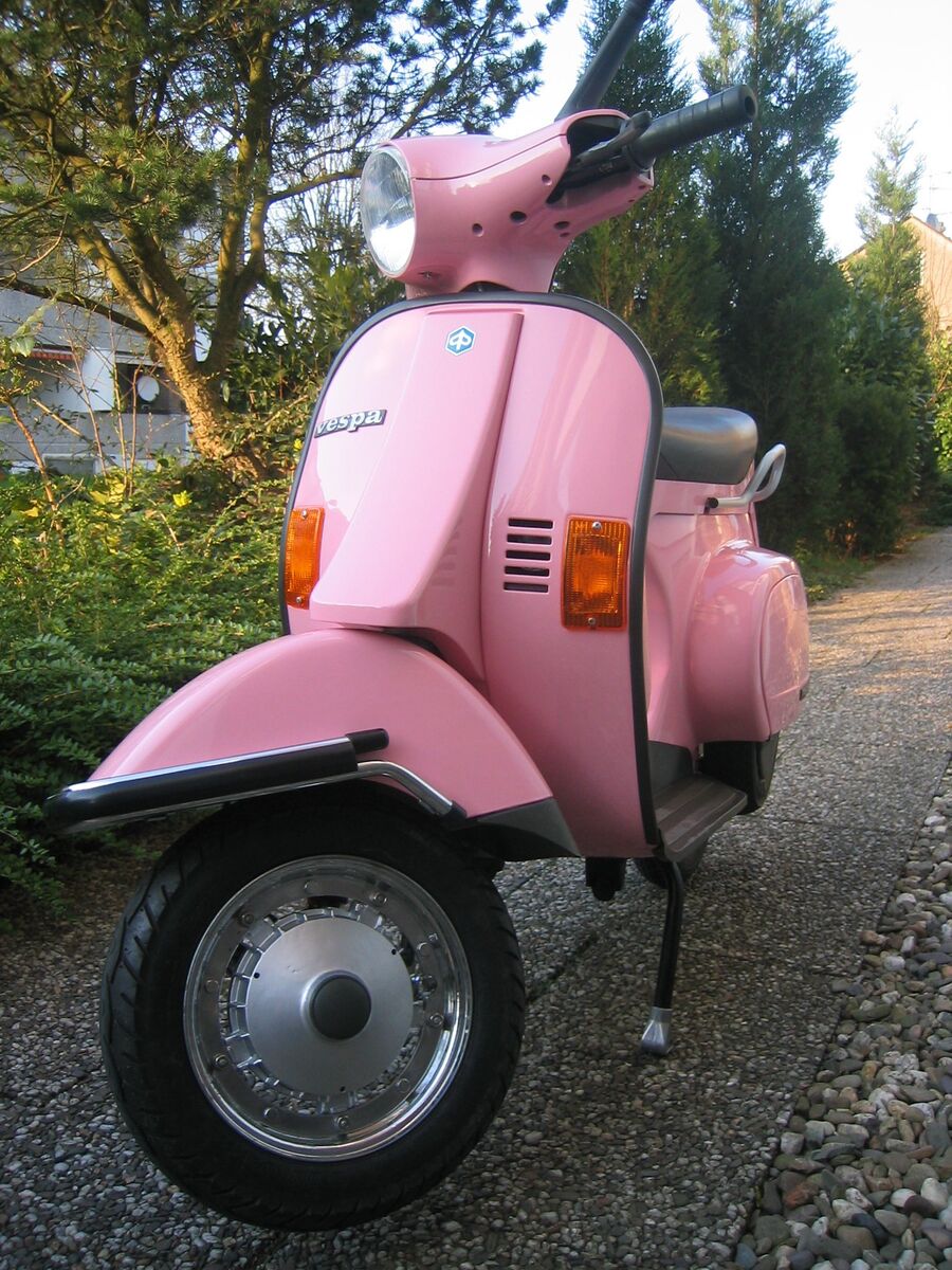

    • June 27, 2007 at 11:01
    Hallo ein Bild von der meiner Enkelin. Zugegeben für einen Mann keine so gute Farbe.

    Das ist zwar nicht die beste Farbe für einen männlichen Besitzer, aber es sieht auf jeden Fall sehr gut und professionell aus !
