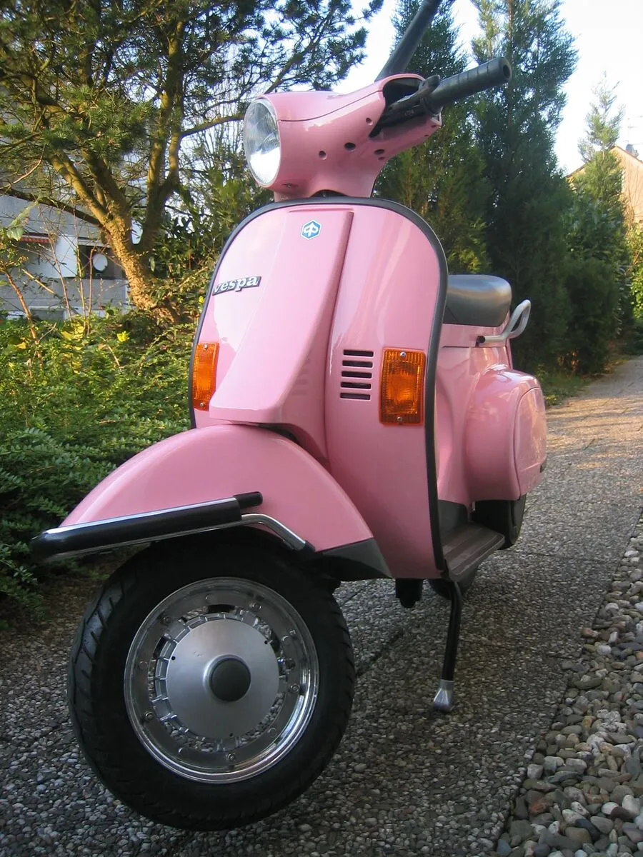

    • June 27, 2007 at 11:01
    Hallo ein Bild von der meiner Enkelin. Zugegeben für einen Mann keine so gute Farbe.

    • June 27, 2007 at 11:41
    Das ist zwar nicht die beste Farbe für einen männlichen Besitzer, aber es sieht auf jeden Fall sehr gut und professionell aus !
