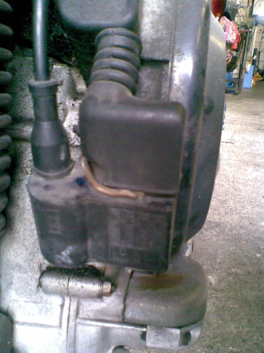

    Ach ja, was ich auch gerade erst festgestellt habe: Das Kabel, das aus der Elektronikzentrale raus kommt ist durch (siehe Bild). Wo geht das hin und kann das Problem etwas damit zu tun haben? Neue Zentrale ist schon bestellt.

    Ich denke schon, dass du notfalls so fahren kannst. Um die Ohren fliegen wird dir wohl nichts.
    Das Kabel ist das Massekabel. Und du kannst ohne fahren. Ne Vespa hat genug Massen... ;)
    Ich würds einfach sauber abknipsen.

    Das ist doch mal ne gute (und günstige) Nachricht ;)
