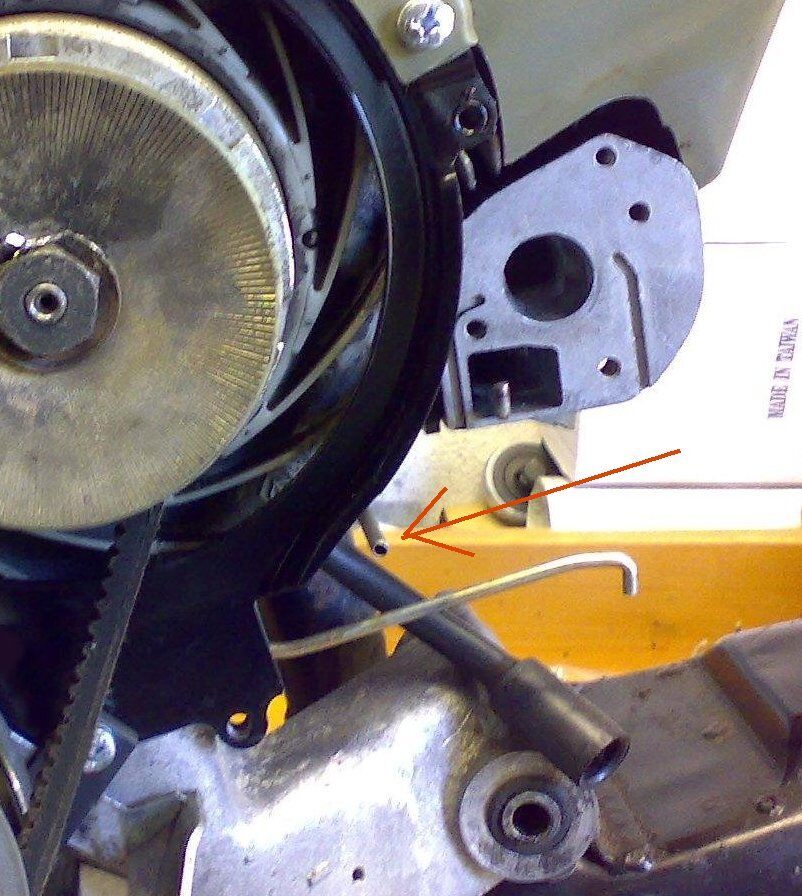

    • May 8, 2009 at 08:50
    Hi, nein das ist unmöglich. An der Ölpumpe ist ein etwa 10 cm langes Röhrchen verschraubt, welches in das Luftfiltergehäuse hineinragt. Da wird in Lufi-gehäuse der Schlauch aufgesteckt. Oben links in der Ecke ist das Rohr zu erkennen.

    • May 8, 2009 at 14:50
    Hi, ja hab ich, so sieht es von der anderen Seite aus, wenn das Lufi-Gehäuse ab ist.
    klaus

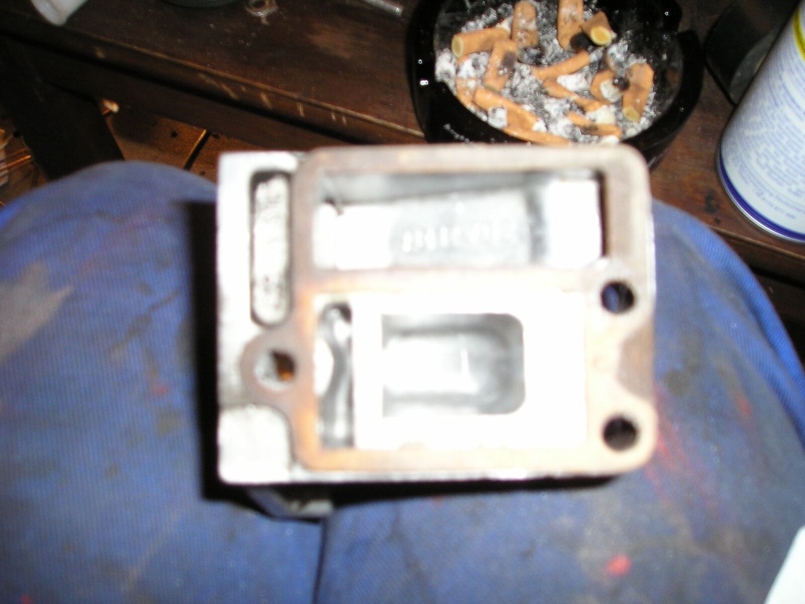

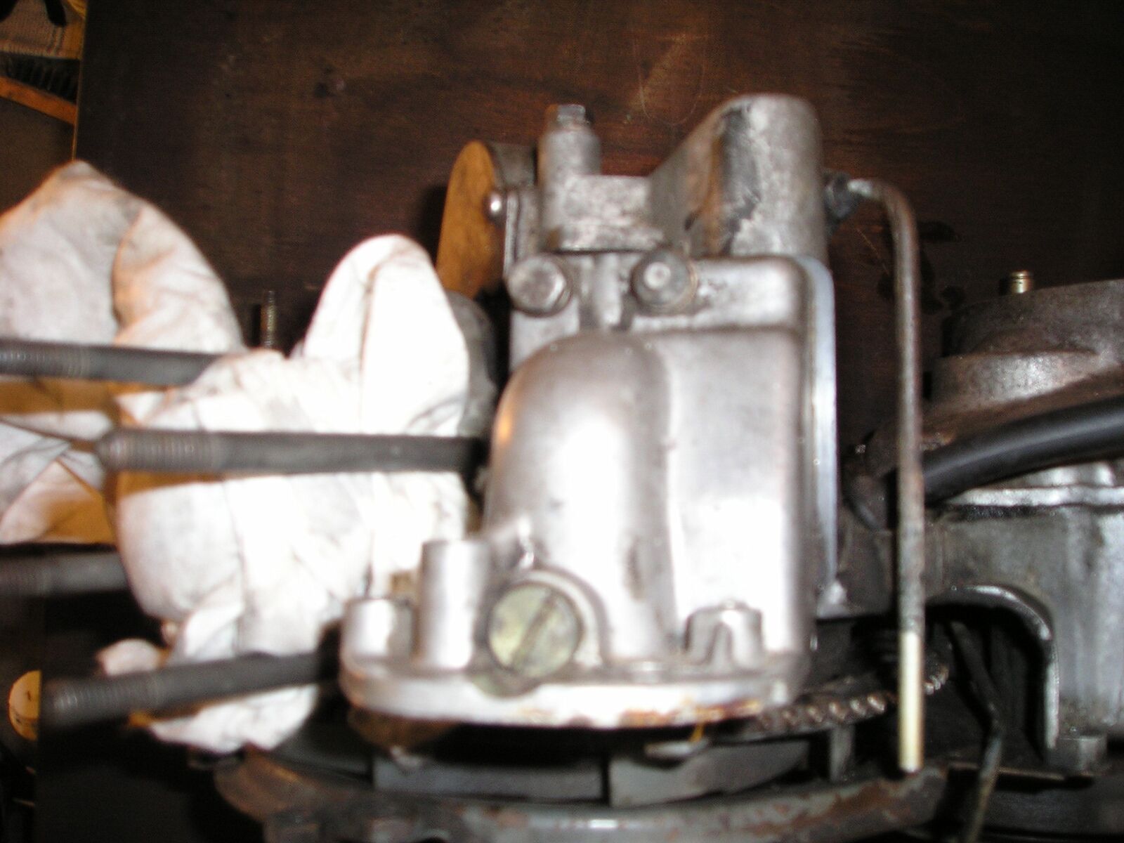

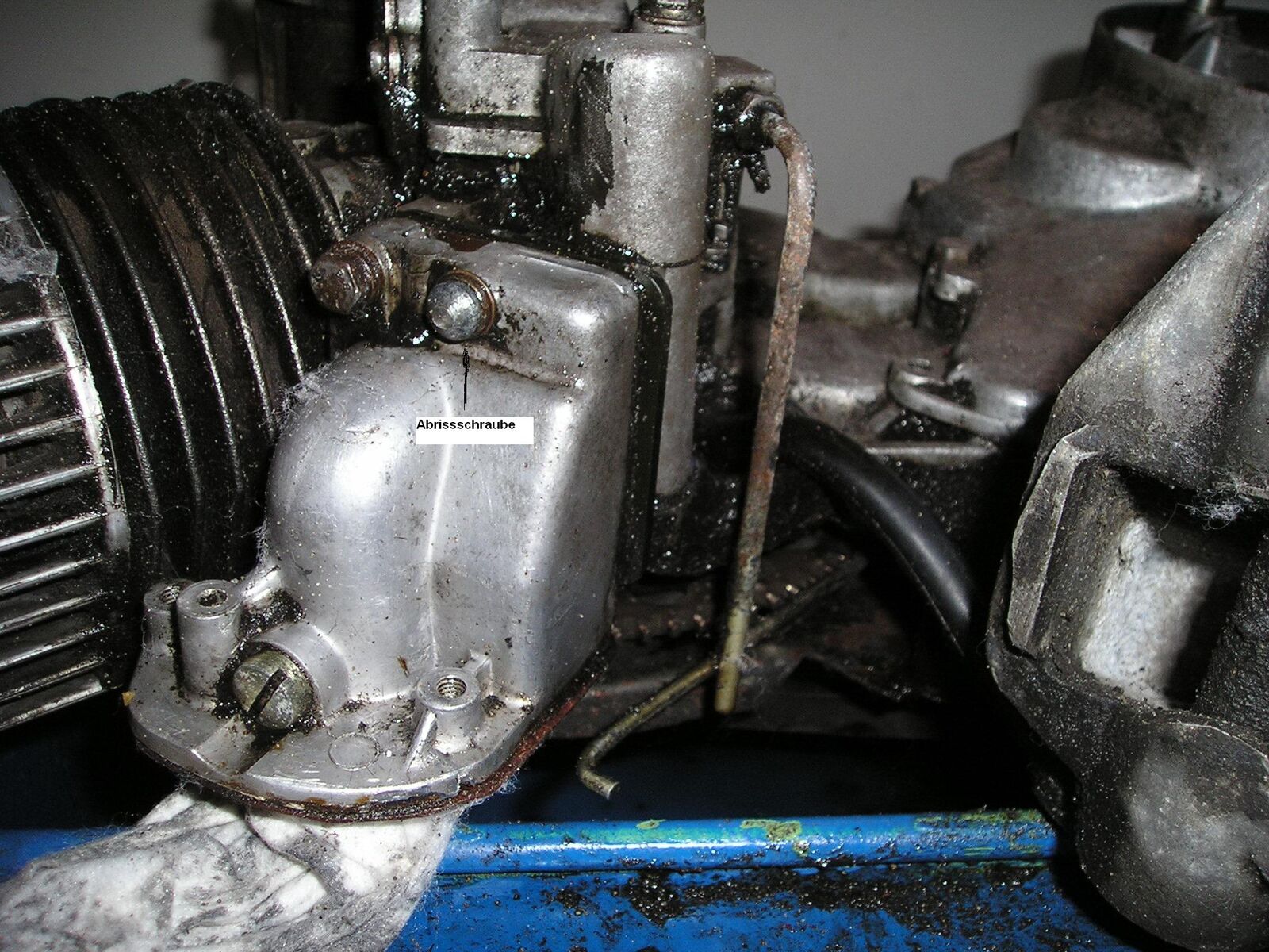

    • May 8, 2009 at 17:33
    Vielleicht hilft es ?
      • 181.18 kB
      • 231
      • 177.32 kB
      • 210
      • 364.35 kB
      • 263
