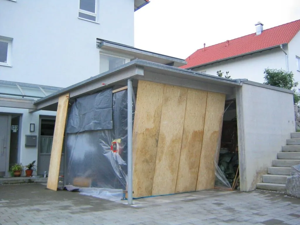

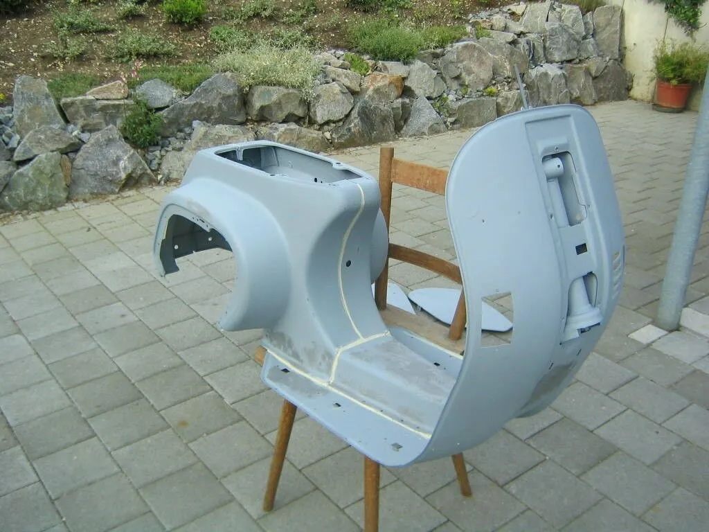

    So jetzt ist der Spaß grundiert... den Lack darf jetzt ein Profi machen
    Grundiert hab ich in meiner faltbaren Lackierbox 2-)

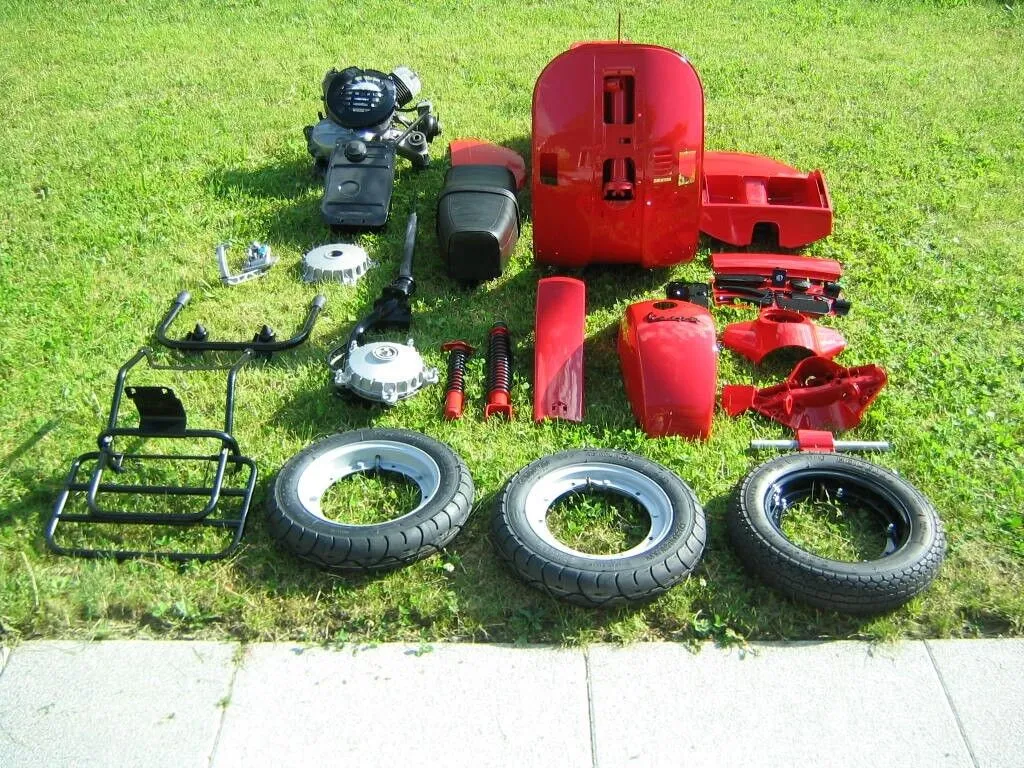

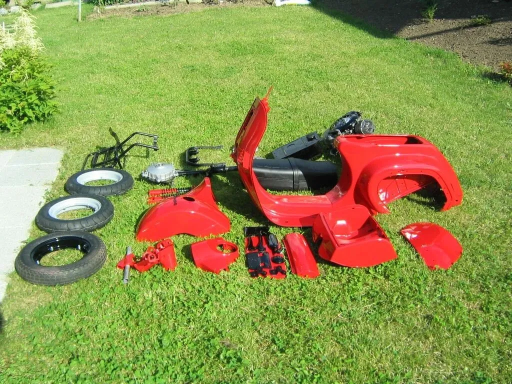

    So es hat zwar wieder etwas gedauert, aber jetzt ist das gute stück endlich fertig!
    Passt jetzt zwar nicht mehr zur Überschrift aber egal.
    Hier mal paar Bilder vom Ergebnis. Sobald das Wetter wieder passt gibts Bilder vom zusammengebauten Zustand...
    Danke an Alle die meine ganze Fragen beantwortet haben. Ist ja meine erste Vespa.
