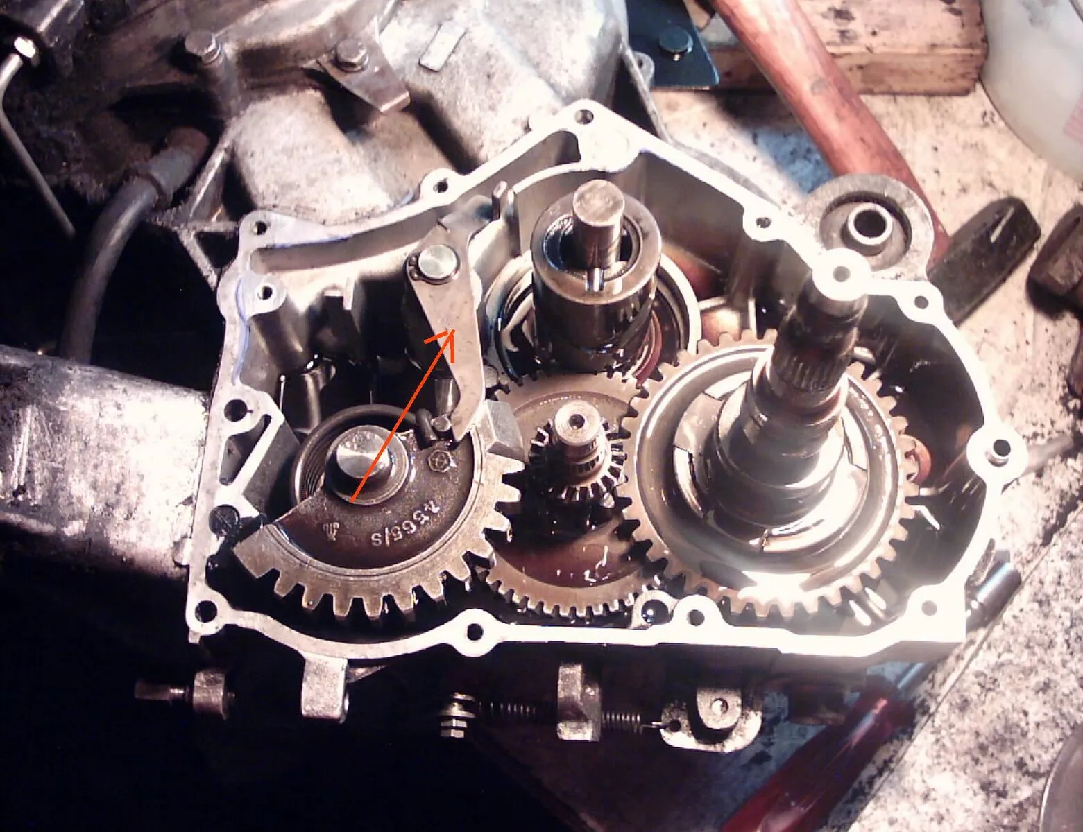

    • June 28, 2007 at 17:22
    me culpa mea maxima culpa,
    ich bin des Lesens leider nicht mächtig. Hab genau umgekehrt gelesen.
    (Kickstart mit Anlasser nachrüsten).
    Aber die Frage hatte ich auch bei einer Automatik. Da war das Nachrüsten nicht möglich, weil im Getriebe zwei Zahnräder fehlten.
    Auf dem Angehängten Bild kann man das sehen.Auf der mittleren Welle unten fehlt das KikstarterzahnradAn der mittleren Welle oben sollte eine Verzahnung sein, damit der Hebel (Pfeil) die welle sperren kann.
    Resumee bei einigen Rollern ist ein Elektro- und ein Kickstarter vorhanden. Es giebt wie oben zu sehen, aber auch welche ohne Kickstarter. Steck einen Hebel auf und Du wirst sehen, ob nur der Hebel gefehlt hat. Oder siehe Bild nicht vorgesehen.
    MfG klaus
