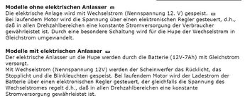

    • July 4, 2007 at 12:55
    ja, alles richtig, ABER; Roller ohne Batterie haben einen "Hupengleichrichter" die mit Batterie nicht.
    Die Vepa Bedienungsanleitung sagt dazu folgendes: (siehe Bild)
    MfG klaus
