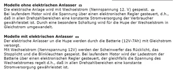

    Die Vepa [lexicon='Bedienungsanleitung',''][/lexicon] sagt dazu folgendes: (siehe Bild)
    MfG klaus
