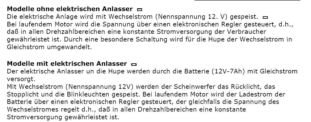

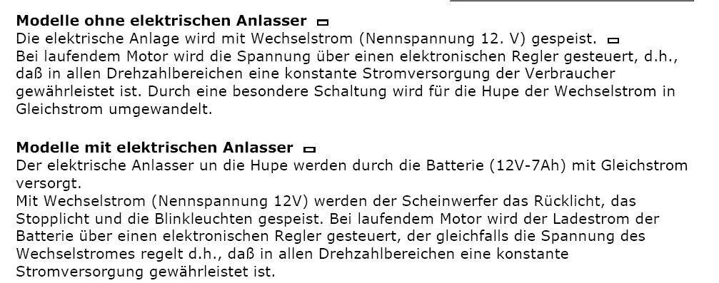

ja, alles richtig, ABER; Roller ohne Batterie haben einen "Hupengleichrichter" die mit Batterie nicht.
Die Vepa [lexicon='Bedienungsanleitung',''][/lexicon] sagt dazu folgendes: (siehe Bild)
