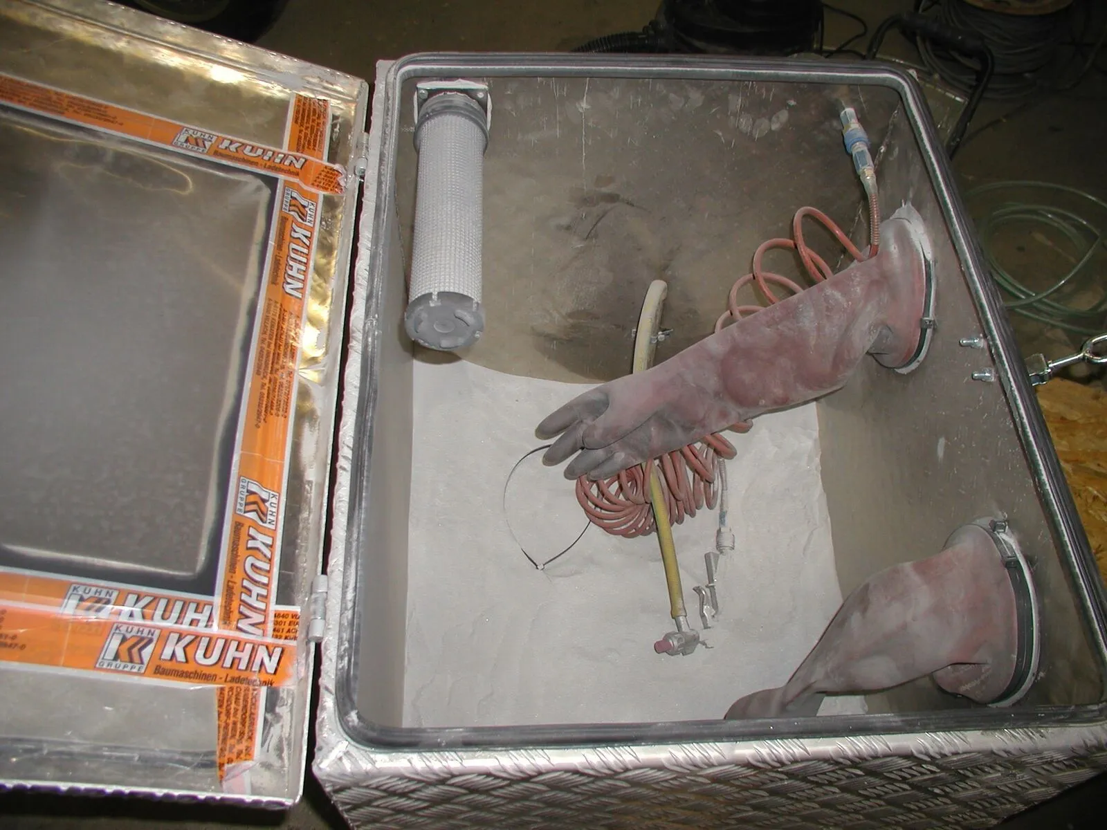

  • gerade nach dem Strahlen muß der Holm(Tunnel) innen versiegelt werden , 1. Fertanspülung ,2.flute ich den Tunnel mit Reaktivprimer 3.Seilbahnfett (nachm Lackieren ) Seilbahnfett
    kleinteile strahle ich mir selber damit
    und teile laß ich dann bei einer FA ums Eck zum KG-Preis verzinken
